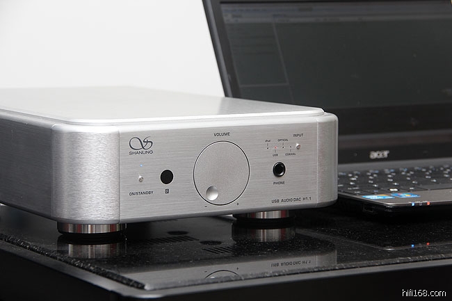

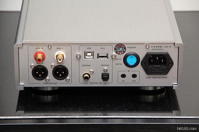

H1.1应该是这个价位功能最齐全的高清解码器了。
有耳机放大,有IPOD和IPHONE输入,接上苹果设备就可以播放苹果里面的音乐,这个应该暂时还是山灵独有。
此外,有USB输入、光线输入、同轴输入。
有单端和同轴两组输出。

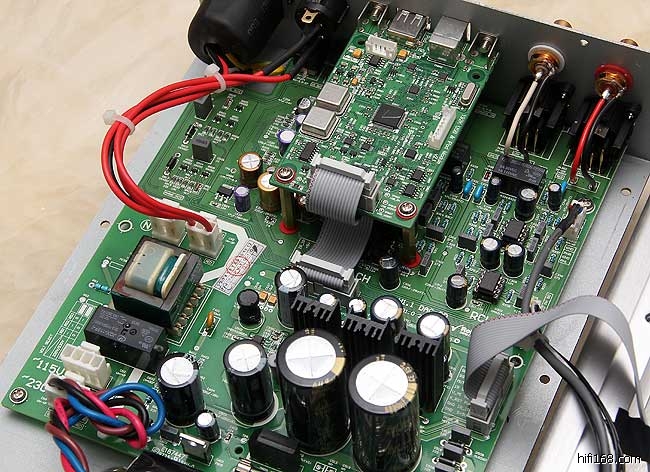

H1.1的数字信号接收芯片是CIRRUS-8416(可将数字信号升频至24Bit/192KHz),解码是美国BB公司DAC解码芯片PCM-1795 (最高处理32bit/192KHz),放大是BB公司OPA2134PA(四片)模拟运放,构成整台音频解码器主印板骨干电路。
独立的24BIT/192KHZ双时钟异步声卡。

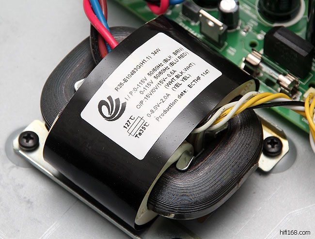

电源部分选用的34VA (R20)R型电源可确保供给整机各电路足够的能量,6800微法的主电源滤波电解电容。
另外,音量手动控制采用了100K日本ALPS电位器。

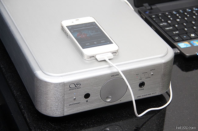

由于山灵H 1.1 有苹果插口,所以H1.1链接上苹果接线,就可以直接在HIFI系统上听苹果里面的音乐,效果相当不错,酷狗上无数的音乐都可以在系统上听了,这个非常的方便。

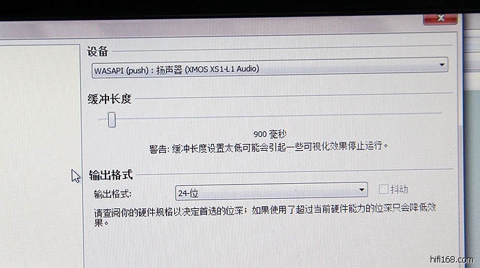

接着是测试高清音乐了。H1.1要先安装驱动程序,这个程序随机有光盘,也可以在山灵网上下载: http://www.shanling.com/cn/product-detail-130.html
这个驱动程序安装稍有特别:电脑不连接H1.1,先运行驱动,等驱动提示插入要安装设备时,才把1.1接到电脑,否则会安装不成功。
另外,H1.1对USB比较敏感,我原来一直用的威马的模拟皇接上1.1后有破音,后来换上原配的和WIRE WORLD(避震梁前辈摩改版)的,就都可以。
当然,原配的USB线声音就只能是正常工作而已。
安装后,在FOORBAR里面这样设置。
缓冲长度设置不要超过1000。
