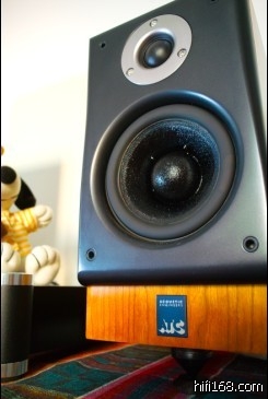

我现在玩PCHIFI,用声卡+解码器+后级的方式驱动ATC SCM7。
以前是有前级的,但是发现前级在我的这个系统中对声音的正面效果不大(个人觉得反而劣化了点),所以就卖了。
接下来,就出现问题了。
解码器直接接到后级,发现很容易冲击音箱。开机的话,还好没有问题,先开解码再开后级。
但是关机的时候,如果先关后级,再关解码,单元会收到很大的电流冲击,两个中低音单元会往前凸一下。 如果先关解码器,再关后级,那么冲击会小一些,单元会发出“噗”的一声。
关机前,播放器已经关掉,音量也调节为0。我现在很郁闷,能不能帮我解答一下.....
(, 下载次数:1)
受难的小7....
(2010/11/3 8:51:16 上传)
