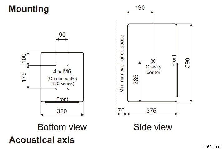

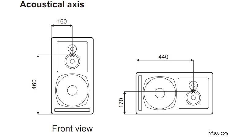

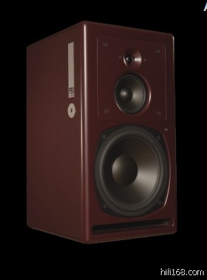

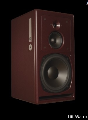

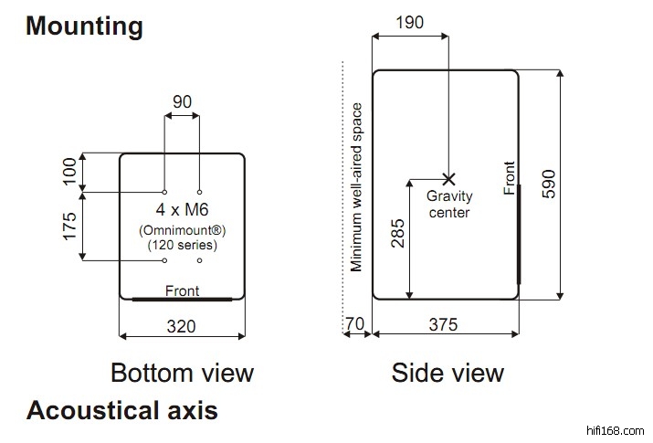

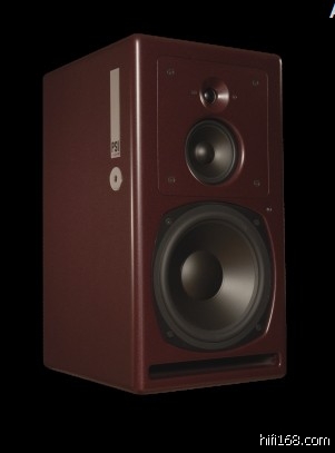

我的喇叭是 PSI A25-M,比较少见的。声音不错。可恨的是,这个喇叭的设计是没有面罩的。这本来也没有问题。可是,自从有次被顽童戳坏了中音和高音单元后,我就一直想给它装个面罩,以免顽童惦记!
我自己的动手能力很差,也没有设备工具。HIFI168能人多,请大家指教一下,在广州何处能够定制一副面罩?把喇叭保护起来。
要求是:
1、美观大方
2、安装、摘取方便
3、便宜
下面的图是喇叭的一些信息:
为何不能贴图?
这是图纸:

很漂亮啊,低音几寸的?
首先根据箱子前面尺寸用三合板裁一块大小一样的,找一些橡胶片剪成小圆片贴于三合板四角。然后在板子上部和下部钻4个小洞。用皮筋穿过。套在箱子上面。就把前脸保护住了。
很方便的  自己做一下
