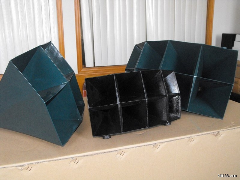

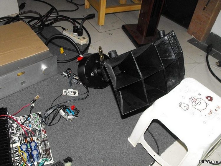

一直是用仿“剧院之声”号角,并不是十分理想,原因是驱动头非原装,与号角的匹配达不到最佳状态。梦寐以求自己设计一个。
用这款驱动头的时间不短了,对其秉性了如指掌,剩下来的只是号角设计。说干就干,建立指数模型、制作展开曲线样板、改进加工工艺、反复修正……。三个月过去了,终于瓜熟蒂落,了却自己多年的心愿。
完工的号角:

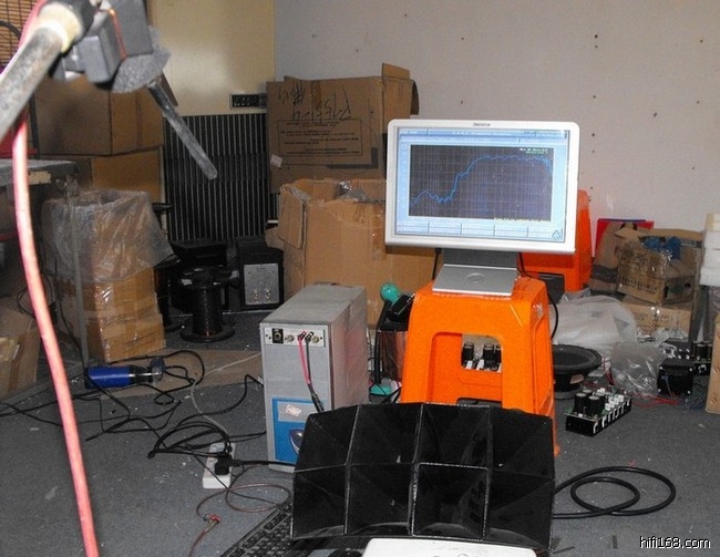

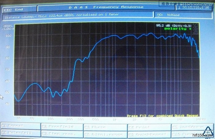

测试:

曲线比较平直,不错

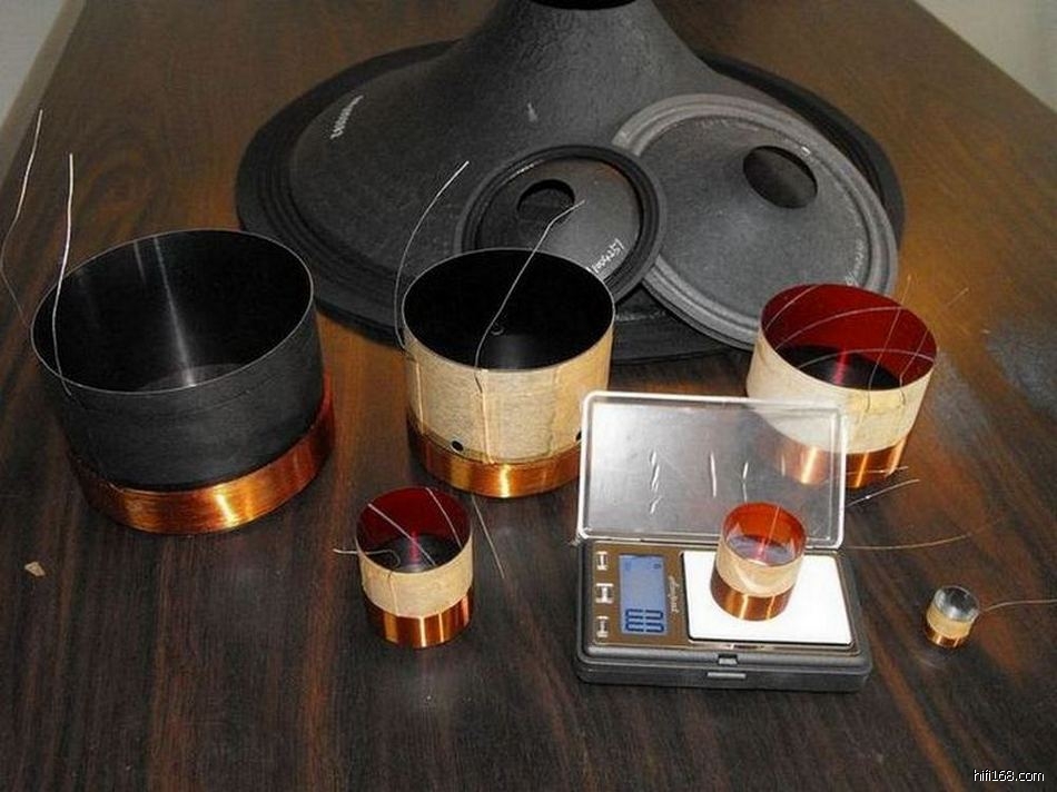

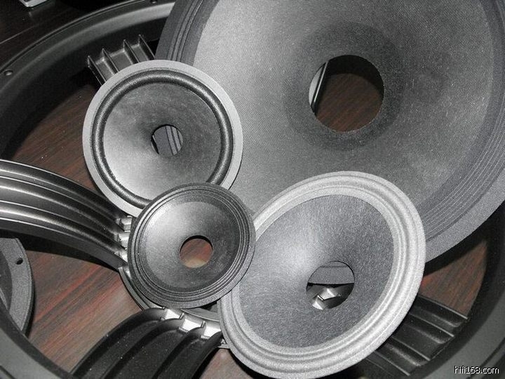

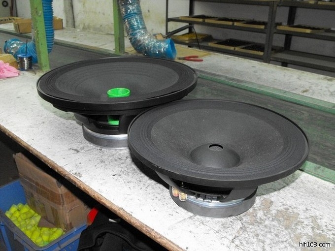

配套的中低音单元也在紧锣密鼓地开发之中:
