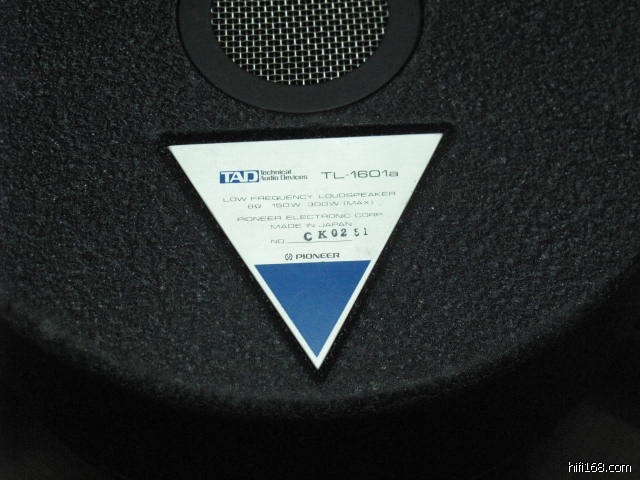

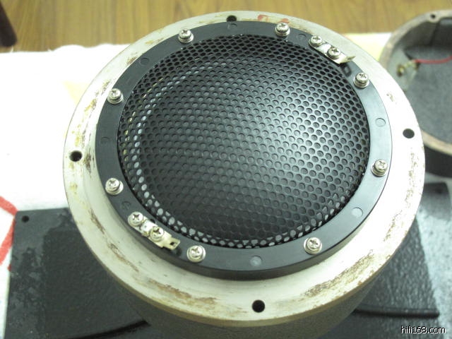

中学时期,被流行歌曲所害,中意上了音响。并因此入了电子行业。15岁开始和老表diy音箱,卡座等。先后diy过珠江、国光、惠威、美之声、威发、奥斯汀娜、西雅士、丹拿、JBL,3年前到了TAD。厂箱倒没玩过几对,1对JBL,1对名门而已。由此结识了代理老关胆机的LLH,对diy有了新的认识。付出了许多,也收获了许多。现在老了,精力和时间都有限,渐渐想上岸了。原来高价购得的一堆宝贝,却无法妥善安置--不值钱了!

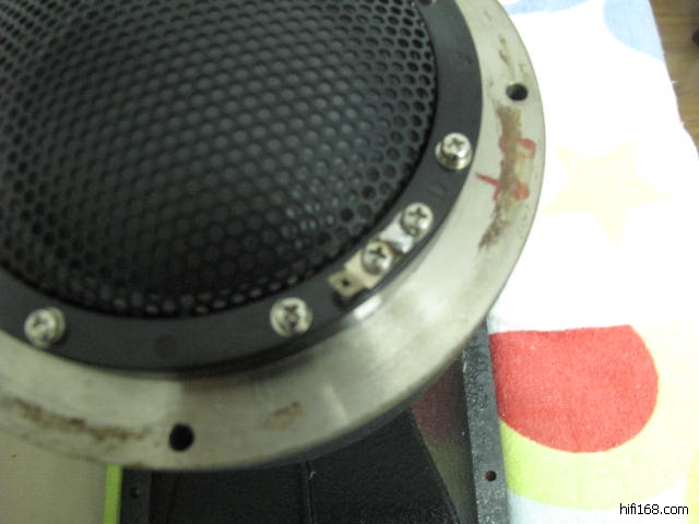

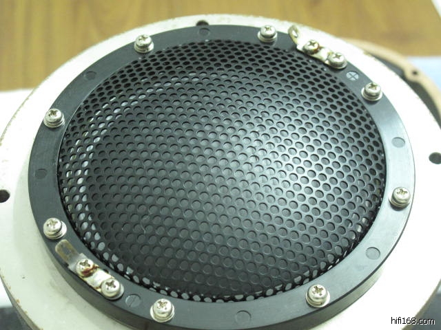

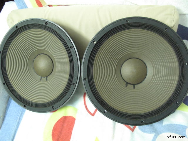

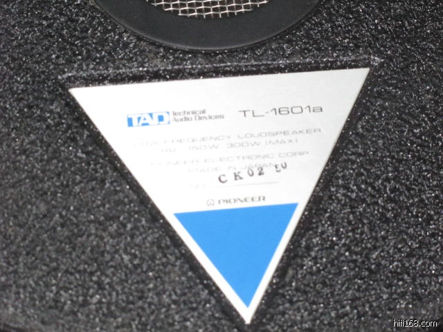

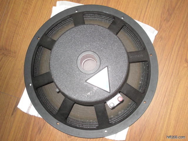

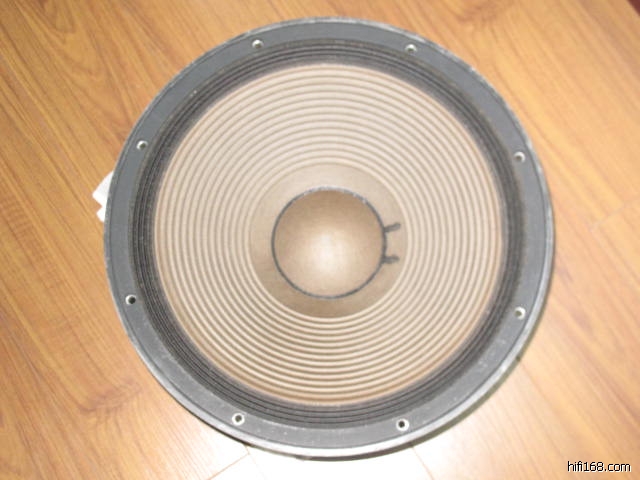

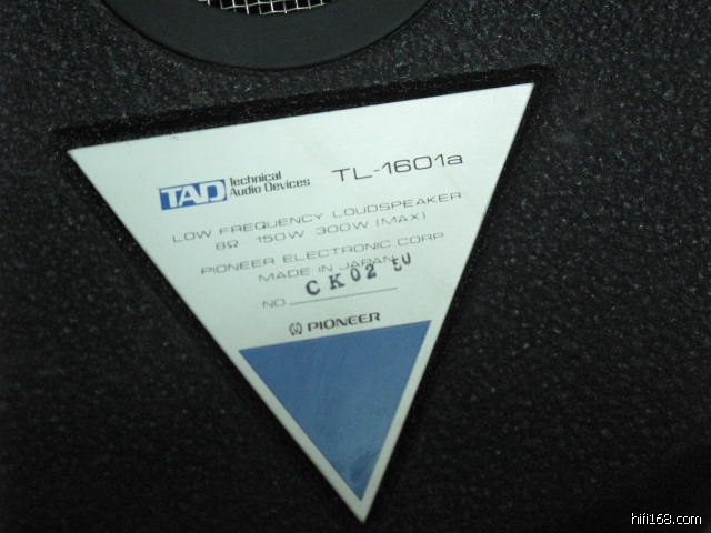

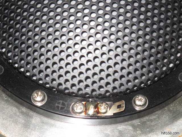

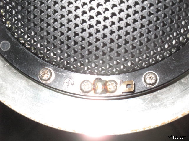

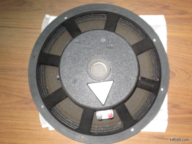

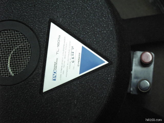

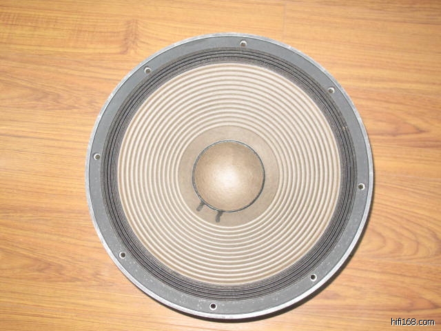

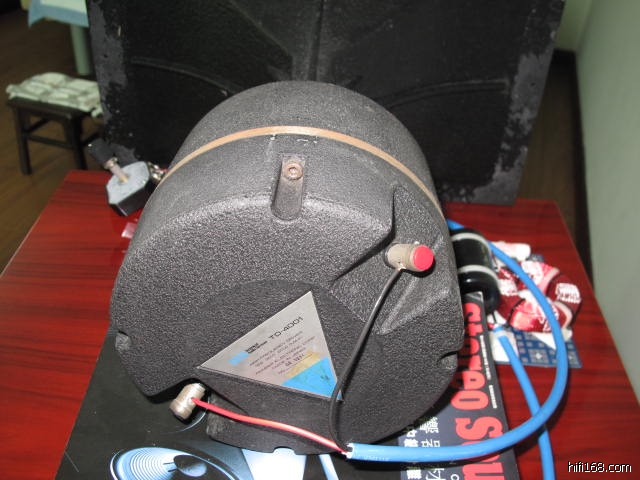

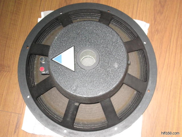

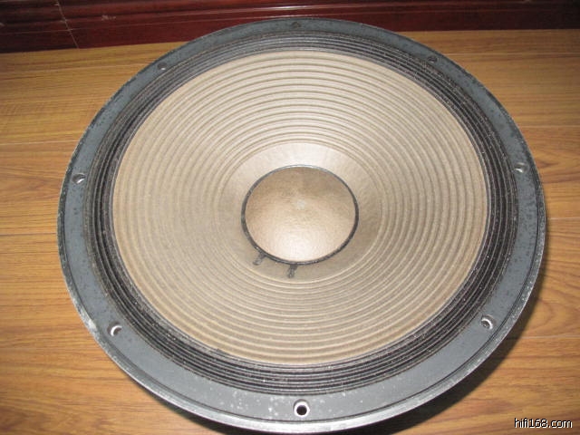

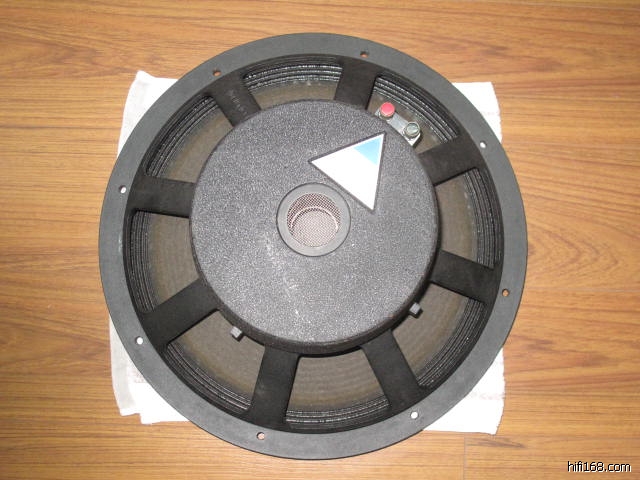

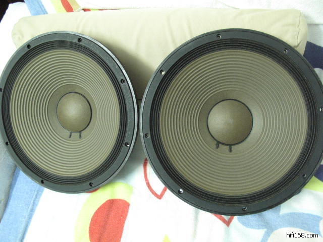

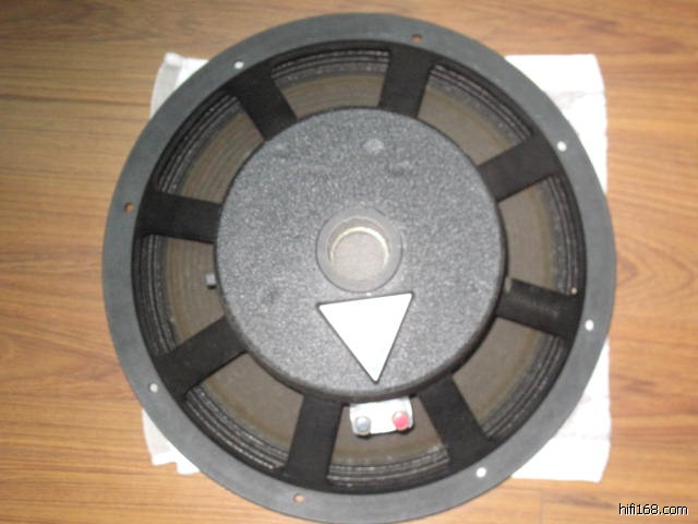

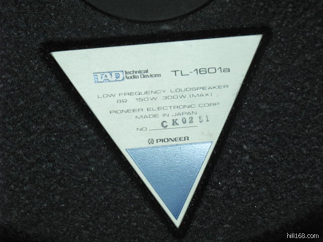

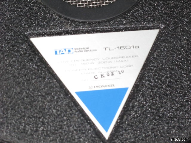

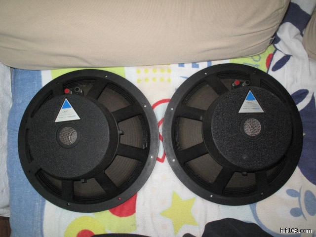

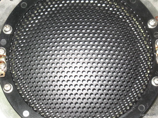

秀一下构建和谐山寨的建筑材料。
TAD照片2 016.jpg (, 下载次数:5)
jpg(2010/10/25 20:36:12 上传)
TAD照片2 022.jpg (, 下载次数:1)
TAD照片2 027.jpg (, 下载次数:1)
TAD照片2 031.jpg (, 下载次数:0)

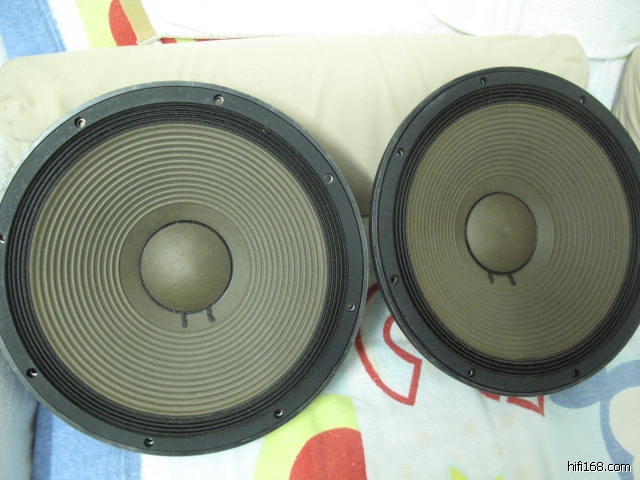

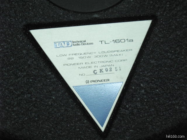

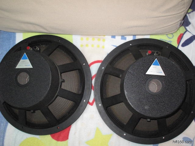

这样玩玩停停,倒也乐趣多多:换个电容,拆个电阻;双15箱玩厌烦了,搞个单15,有了许多借口,把些个哥们叫过来陪我瞎疯,还没借口回绝,真好!

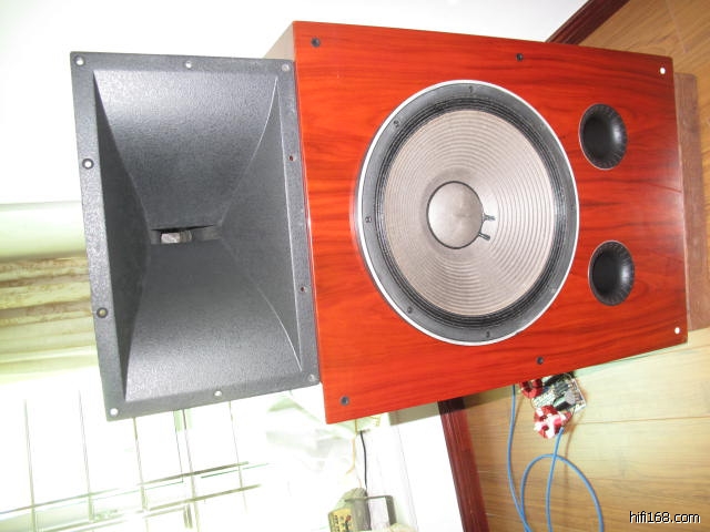

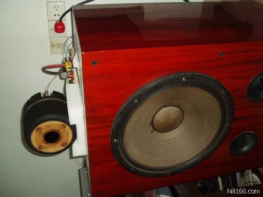

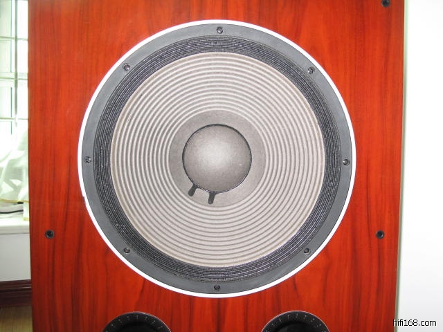

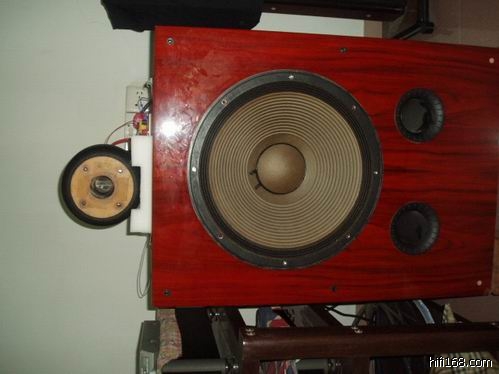

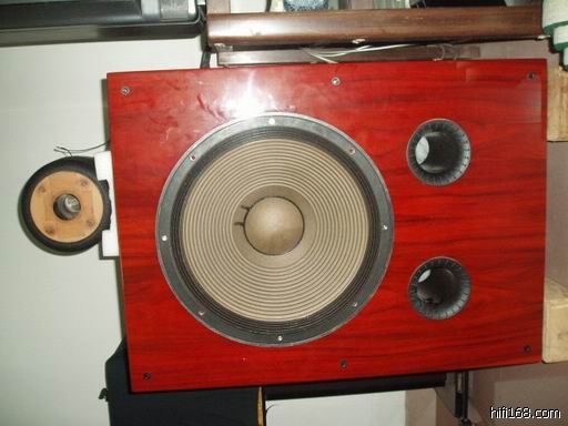

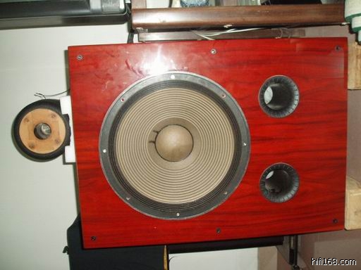

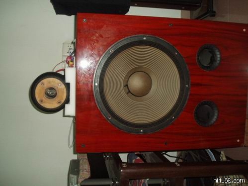

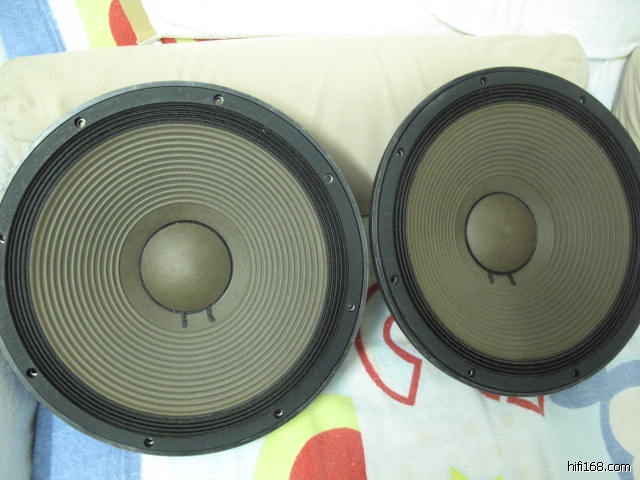

秀一下现行使用的单15寸山寨音箱。
当初的宏伟目标是:山寨一对TM-3,一对BBSM-15.,单元都准备得7788了,搞起来却力不从心。原厂分频线路、二阶分频、三阶分频、低音每个独立分频、并联.......这个听久了,又觉得那个好些。到了现在,又认为单15寸的结像定位好过双15的。把个BB15抛到了九重天外去了。
TAD照片2 012.jpg (, 下载次数:0)
jpg(2010/10/25 20:39:52 上传)
TAD照片2 013.jpg (, 下载次数:1)
TAD照片 008.jpg (, 下载次数:0)
TAD照片 016.jpg (, 下载次数:0)
TAD照片 017.jpg (, 下载次数:0)
TAD照片 018.jpg (, 下载次数:0)
最后编辑CWCHENG 最后编辑于 2010-10-29 21:54:55

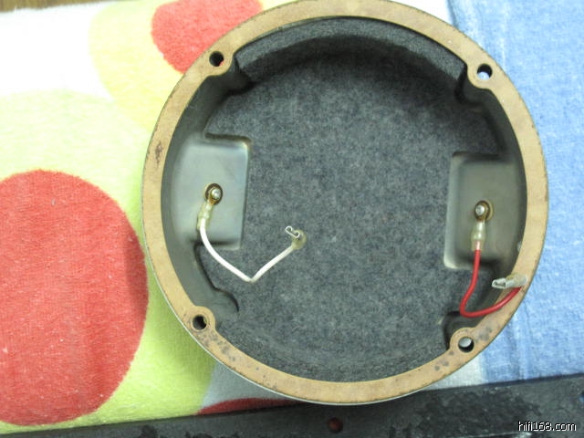

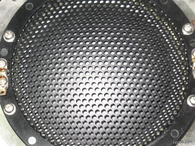

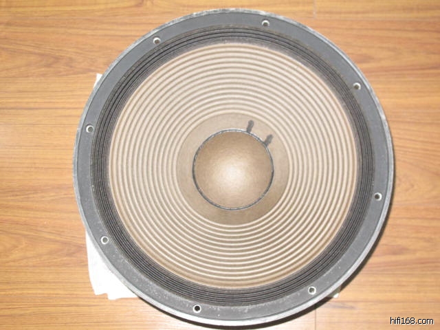

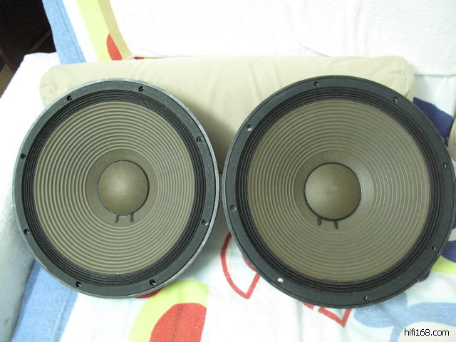

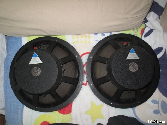

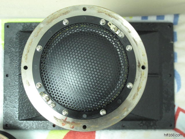

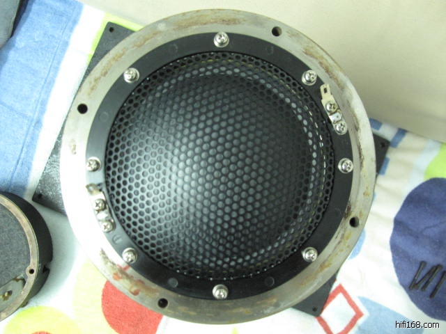

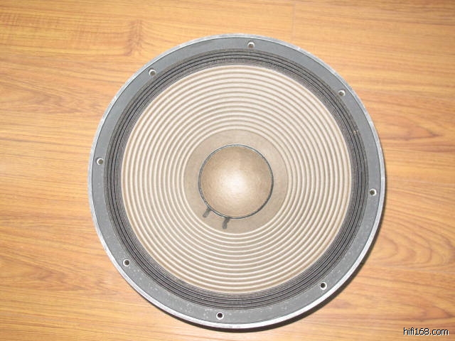

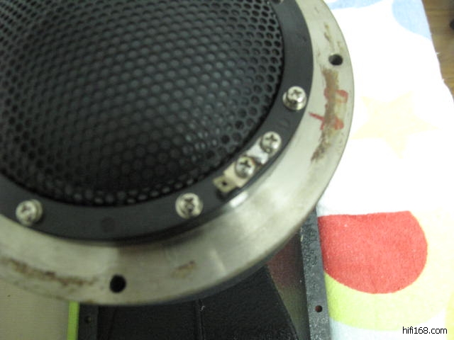

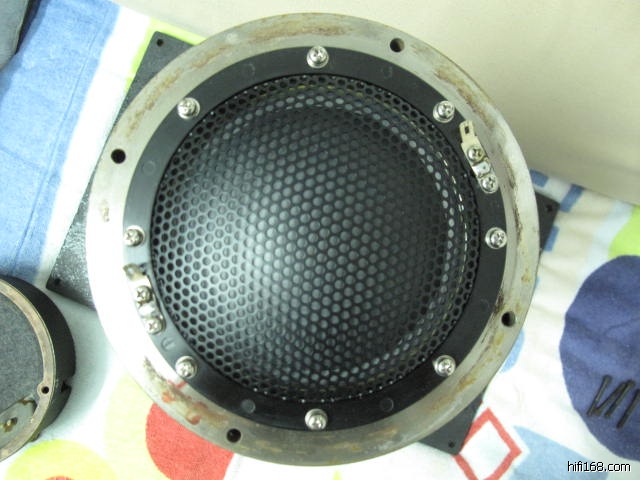

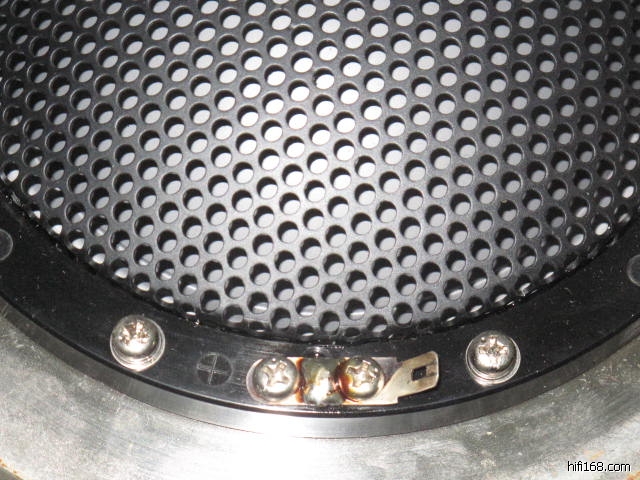

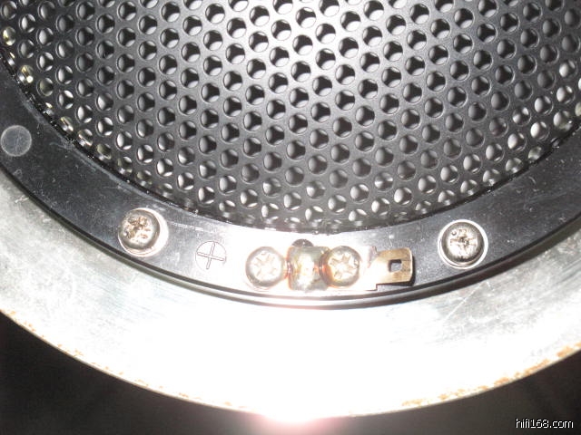

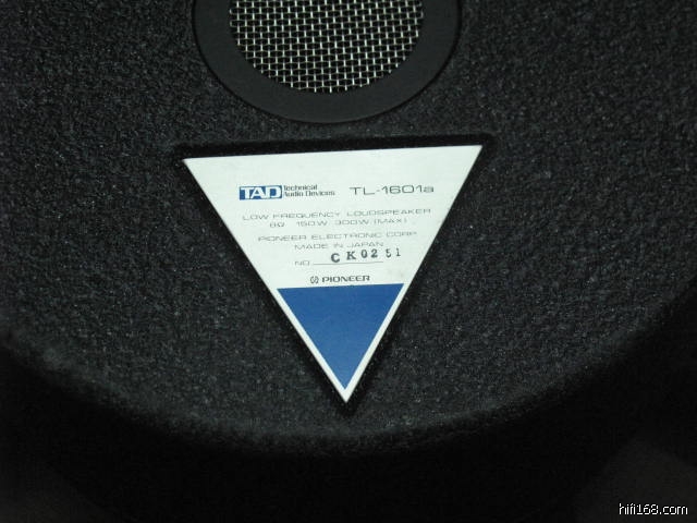

继续上些宝贝的美图来先。先此声明:别胡乱提亲,偶好没立场的!
TAD照片2 001.jpg (, 下载次数:1)
jpg(2010/10/25 22:06:54 上传)
TAD照片2 002.jpg (, 下载次数:0)
TAD照片2 003.jpg (, 下载次数:0)
TAD照片2 004.jpg (, 下载次数:0)
TAD照片2 008.jpg (, 下载次数:0)
TAD照片2 010.jpg (, 下载次数:0)
TAD照片2 011.jpg (, 下载次数:0)
TAD照片2 014.jpg (, 下载次数:0)
TAD照片2 015.jpg (, 下载次数:0)
TAD照片2 019.jpg (, 下载次数:0)
最后编辑CWCHENG 最后编辑于 2010-10-29 21:10:57

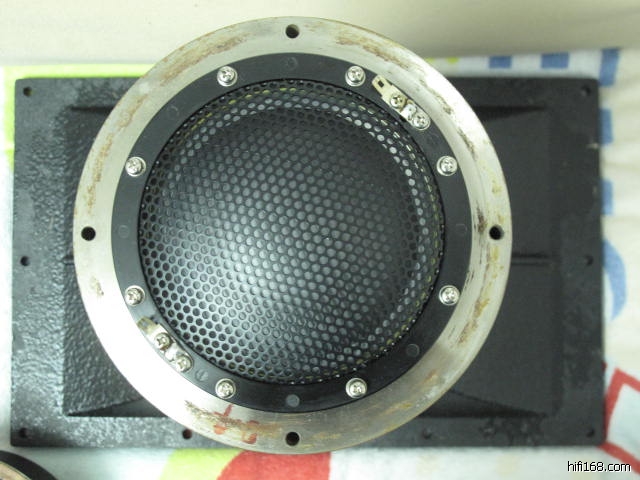

把山寨活动(diy)进行到底
先前有意找个压寨夫人的广西彭先生,有无在看?流了鼻血还是吐了钣?呵呵!
TAD照片2 006.jpg (, 下载次数:0)
jpg(2010/10/25 21:59:47 上传)
TAD照片2 007.jpg (, 下载次数:0)
TAD照片2 017.jpg (, 下载次数:0)
TAD照片2 018.jpg (, 下载次数:0)
TAD照片2 020.jpg (, 下载次数:0)
TAD照片2 023.jpg (, 下载次数:0)
TAD照片2 024.jpg (, 下载次数:0)
TAD照片2 028.jpg (, 下载次数:1)
TAD照片2 030.jpg (, 下载次数:0)
TAD照片2 033.jpg (, 下载次数:0)
最后编辑CWCHENG 最后编辑于 2010-10-25 21:59:46

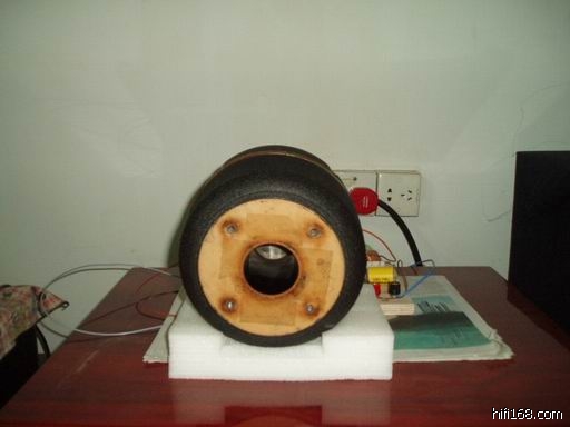

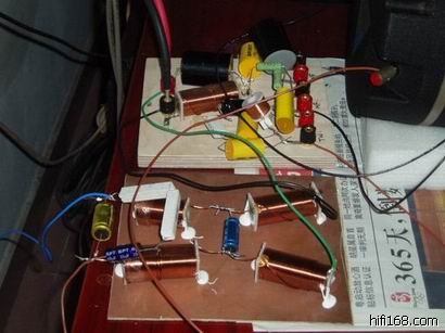

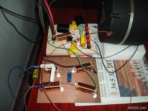

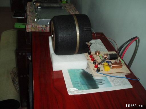

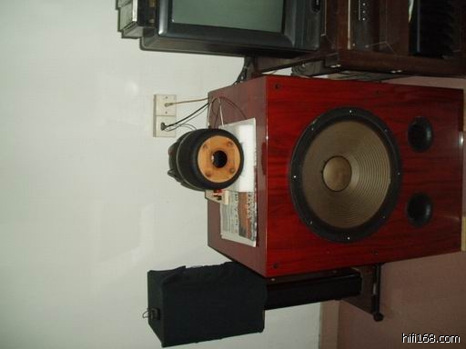

遥想山寨当年

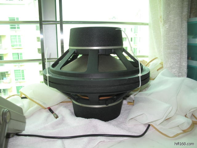

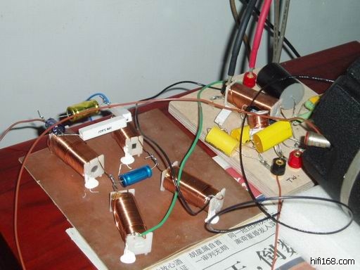

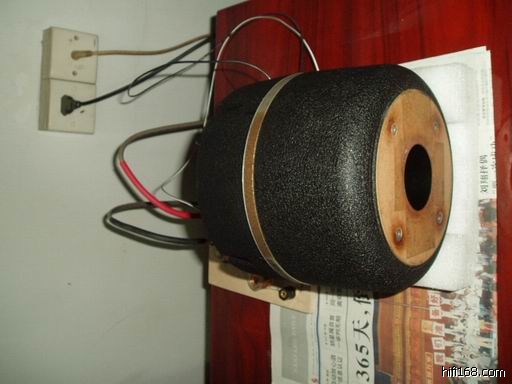

这是当初的山寨模样:TAD单元刚刚到手,连个号角都没有,就迫不及待地试上了。用的是原厂分频线路,电子零件是LLH兄送的。
上图照片 112.jpg (, 下载次数:0)
jpg(2010/10/26 23:17:47 上传)
上图照片 113.jpg (, 下载次数:0)
上图照片 114.jpg (, 下载次数:0)
上图照片 115.jpg (, 下载次数:0)
上图照片 116.jpg (, 下载次数:0)
上图照片 117.jpg (, 下载次数:0)
上图照片 118.jpg (, 下载次数:0)
上图照片 119.jpg (, 下载次数:0)
上图照片 120.jpg (, 下载次数:0)
上图照片 121.jpg (, 下载次数:0)
最后编辑CWCHENG 最后编辑于 2010-10-29 21:16:17

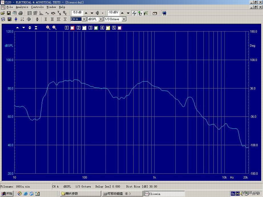

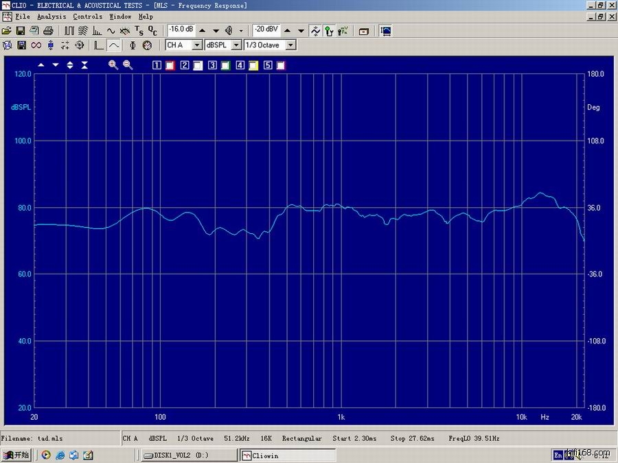

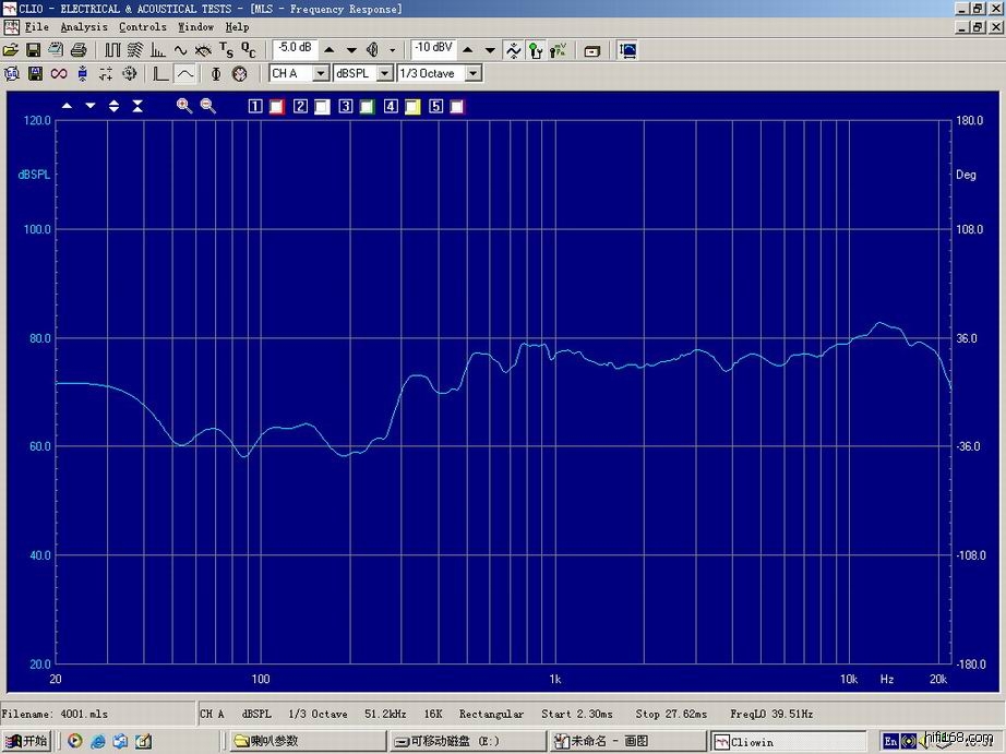

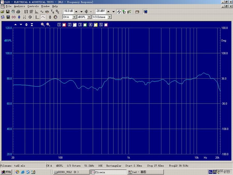

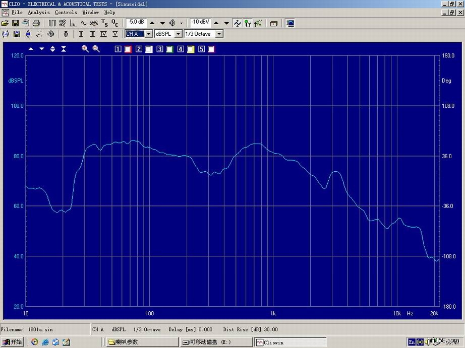

上条实测的曲线。这已是双15寸单元的仿西湖TM-3音箱的曲线了,听来有些不满意,中低音闷闷的(俗称木桶声)又搞不清毛病出在哪里,就编了个好听的借口,把LLH连人带测试仪忽悠了过来。
jpg(2010/10/26 23:28:26 上传)
分频照片 001.jpg (, 下载次数:0)
最后编辑CWCHENG 最后编辑于 2010-10-29 21:43:39
LLH老兄,这是你的杰作,出来冒个泡吧!
久没见了,还吃这行饭不?
第一条曲线是没有接分频器的1601A,其余则是整体音箱的,最后一条是音箱挪了个角度测的。当时分析是箱体与喇叭配合不好,音箱与环境也配合不好。其实最主要是环境对200~400HZ有较强吸收,这是后来将音箱搬到房间后,才发现的。另外当初没有给中音安个电位器,中高音的电平与双15寸的电平未调节平衡。
由此也说明,DIY是很艰苦的,没有消音室,有测试手段也白搭,环境影响太大了。
