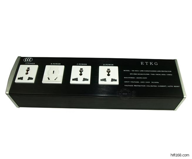

艺特 YB-400 高级电源滤波器 净化器 插座
艺特 YB-600 高级电源滤波器/净化器 插座
艺特 YB-840 高级电源滤波器/净化器 插座

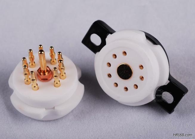

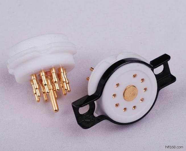

ES TFL-4顶级特氟龙四孔镀金电子管座845 805 211通用
ES TC-4-2 优质95陶瓷四脚 镀金电子管座
ES TFL-4-2 顶级特氟龙 四脚 镀金电子管座

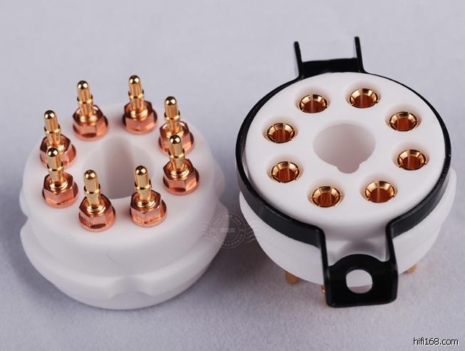

ES TC-8 优质95陶瓷管座 镀金钢瓷八脚管座 底座
ES TFL-8顶级特氟龙管座 镀金八脚管座
ES TC-9 优质95陶瓷管座 镀金钢瓷九脚管座
ES TFL-9顶级特氟龙管座 镀金九脚管座

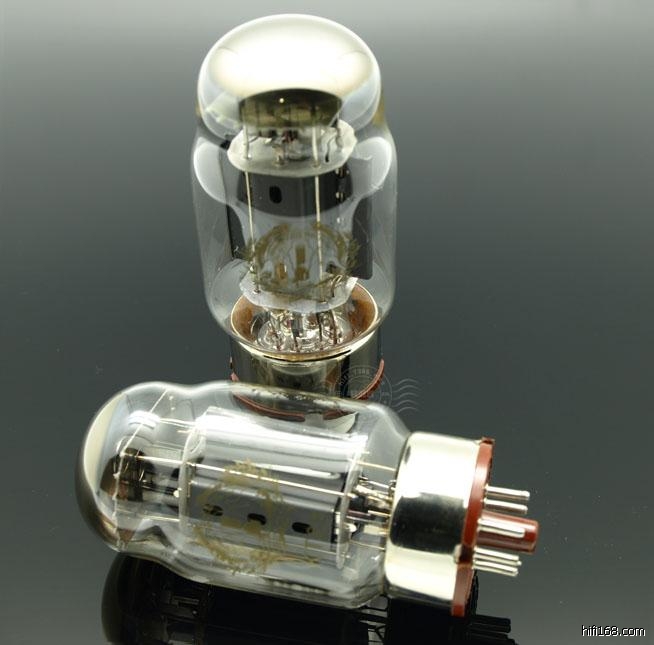

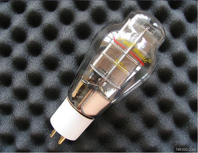

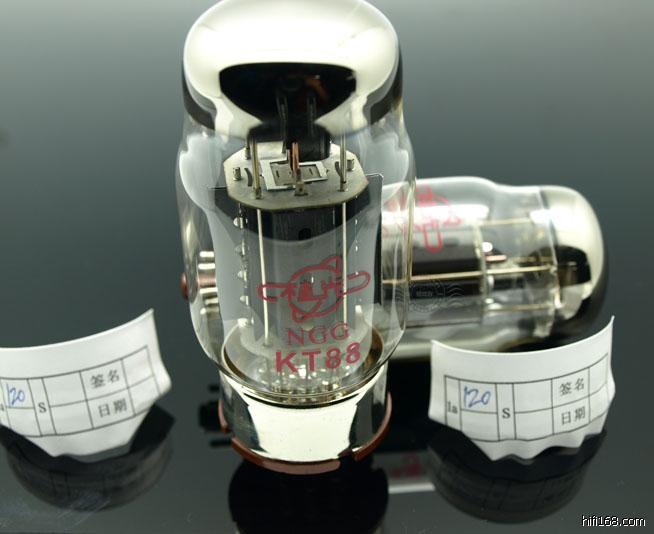

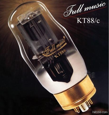

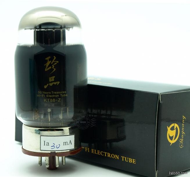

天津全真电子管KT88/C  陶瓷座,铜箍,金脚,  石墨屏
特征:是一个束射四极管,圆顶形玻壳,八脚铜瓷座管,间热式氧化物阴极、石墨板极。
用途:用于功率放大器。
外形图及管脚接线图:外形图如图1所示,接线图如图2所示。
图1
图2
标准工作状态及参数:
加热电压………………………………………………………………………6.3V
加热电流………………………………………………………………………1.6A
板极电压…………………………………………………………………………250V
第一栅极电压……………………………………………………………………-15V
第二栅极电压………………………………………………………………………250V
板极电流…………………………………………………………………………140mA
第二栅极电流(最大)…………………………………………………………7mA
放大倍数(三极管接法)………………………………………………………8
跨导……………………………………………………………………………11.5mA / V
板极电阻………………………………………………………………………12kohms
平均特性曲线:
图3表示板极电流,板极电压对应几组栅极电压特性曲线。(交流灯丝电压供电)
图3
极限工作使用值:
最大板极电压……………………………………………………………………600V
最大第二栅极电压………………………………………………………………500W
最大第一栅极电压………………………………………………………………-200V
最大板极功耗……………………………………………………………………42W
最大第二栅极功耗………………………………………………………………8W
最大板极、第二栅极功耗和……………………………………………………46W
最大板极电流……………………………………………………………………230mA
用途:用于功率放大器。
图1
图2
标准工作状态及参数:
平均特性曲线:
图3
极限工作使用值:

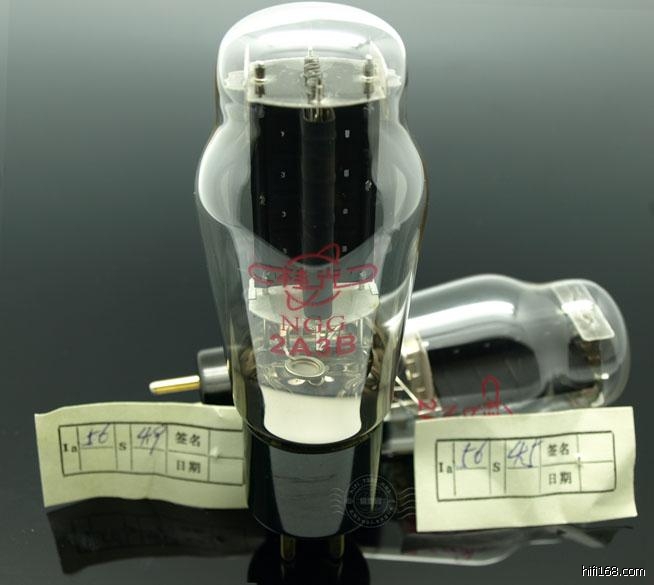

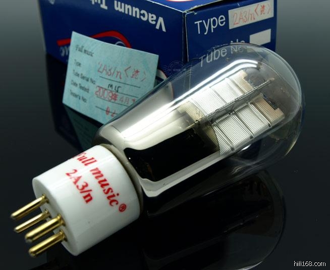

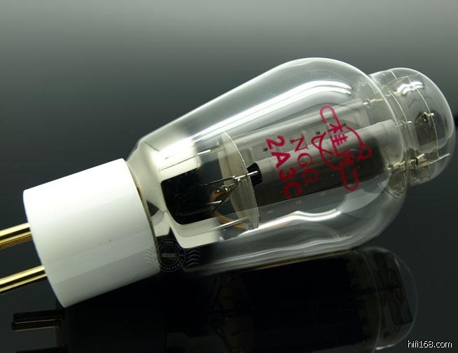

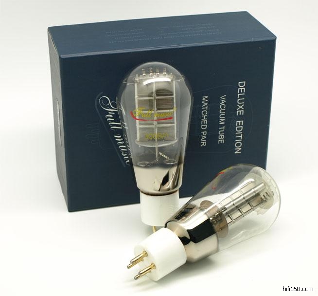

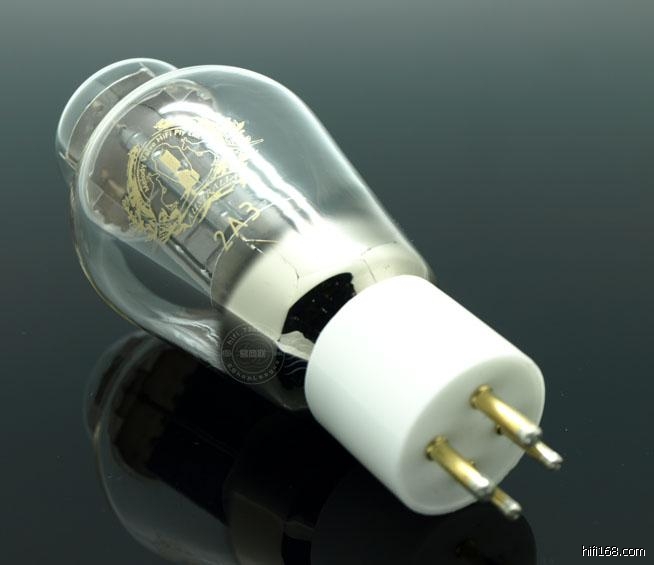

天津全真电子管2A3系列产品技术参数
特征:是个圆顶形或茄形玻壳,四根镀金管针的白陶瓷座,直热式氧化物阴极,网状板极、石墨板极三极管。
用途:用于音频放大器,输出功率达3.5W。
外形图及管脚接线图:外形图如图1、图2所示,接线图如图3所示。
标准工作状态及参数:
加热电压*…………………………………………………………………………2.5V
加热电流…………………………………………………………………………2.5A
栅极电压**…………………………………………………………………………-45V
板极电阻………………………………………………………………………800ohms
板极电流…………………………………………………………………………60mA
板极电流…………………………………………………………………………62.5mA
放大倍数…………………………………………………………………………4.2
跨导………………………………………………………………………………5.25mA / V
栅极电流…………………………………………………………………………0.05μA
负载电阻………………………………………………………………………2.5kohms
*交流灯丝供电或直流灯丝供电
**交流灯丝供电栅极或板极回路与灯丝变压器次级的中心头相联,直流灯丝供电,栅极阳极的电源回路与灯丝负端相联。
平均特性曲线:
图4表示板极电流,板极电压对应几组栅极电压特性曲线。(交流灯丝电压供电)
图4
极限工作使用值:
最大板极电压……………………………………………………………………300V
最大板极功耗……………………………………………………………………15W

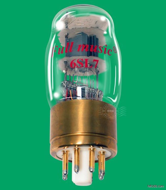

天津全真电子管6SL7  陶瓷座   铜箍  金脚
特征:是个圆顶形玻壳,八根镀金管脚的白瓷铜座,间热式氧化物阴极,双三极管。
用途:用于音频电压放大器和移相器。
图1
图2
标准工作状态及参数:
加热电压……………………………………………………………………………6.3V
加热电流……………………………………………………………………………0.3A
板极电压……………………………………………………………………………250V
栅极电压…………………………………………………………………………-2V
板极电流…………………………………………………………………………2.3mA
放大倍数…………………………………………………………………………70
板极电阻…………………………………………………………………………44kohms
灯丝阴极间电压…………………………………………………………………-90V
平均特性曲线:
图3
极限工作使用值:
最大板极功耗……………………………………………………………………2.5W
最小栅极电压……………………………………………………………………-50V
最大栅极电压……………………………………………………………………0V

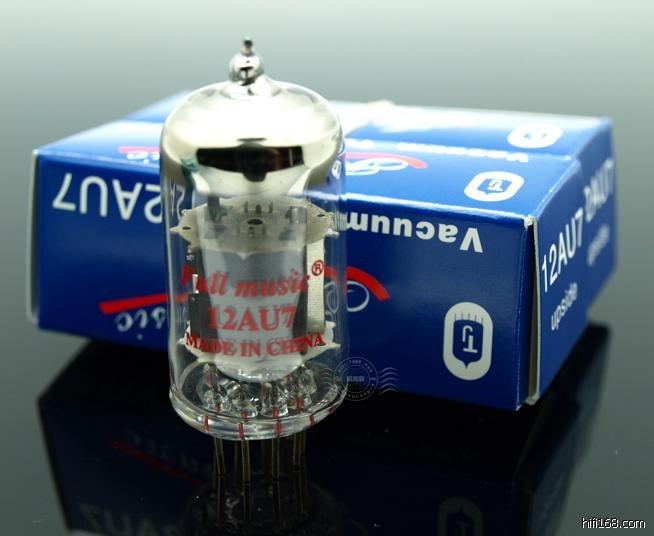

天津全真电子管12AU7     金脚
特征:是个九脚镀金的电子管,氧化物阴极,间接加热,是双三极管。
用途:用于低频电压放大器,或移相器。
图1
图2
标准工作状态及参数:
加热电压…………………………………………………………………………12.6V
加热电流…………………………………………………………………………0.15A
栅极电压…………………………………………………………………………-8.5V
板极电阻………………………………………………………………………7.7kohms
板极电流…………………………………………………………………………10.5mA
放大倍数…………………………………………………………………………17
平均特性曲线:
图3
极限工作使用值:
最大板极功耗……………………………………………………………………1.0W

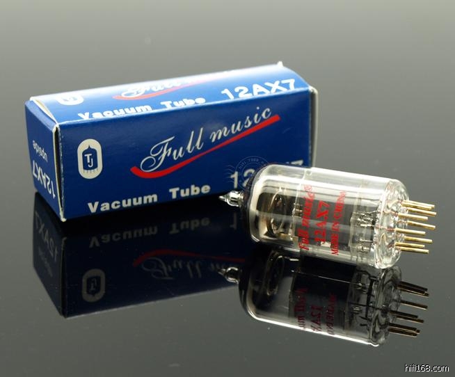

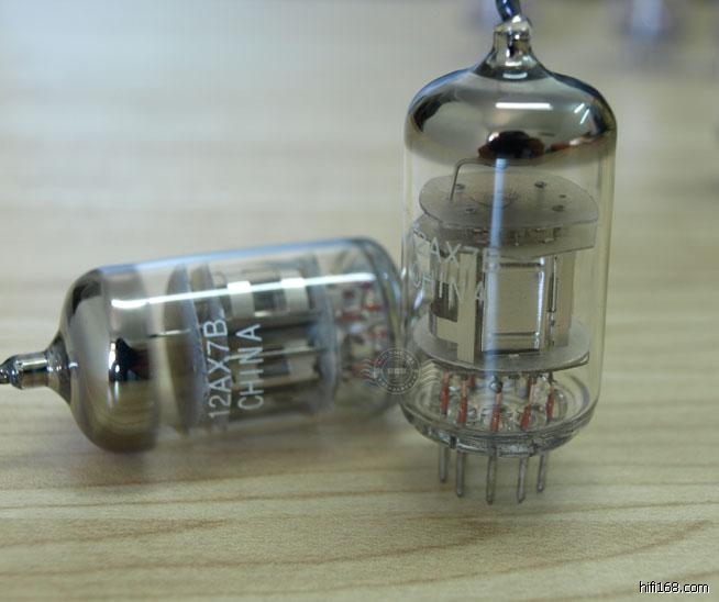

天津全真电子管12AX7     金脚
天津全真电子管12BH7     金脚

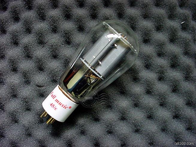

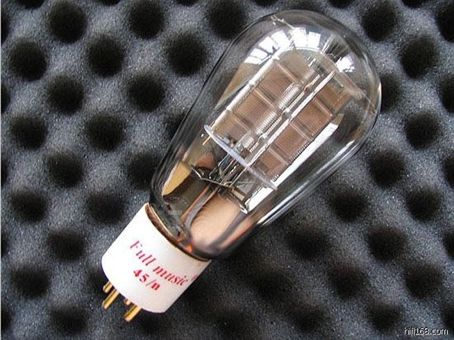

天津全真电子管45系列技术参数
特征:是个茄形或圆顶型玻壳,四根镀金管脚的白陶瓷座,直热式氧化物阴极,网状板极、石墨板极三极管。
用途:用于音频放大器,输出功率达1.6W。
标准工作状态及参数:
加热电压*………………………………………………………………………2.5V
加热电流………………………………………………………………………1.5A
栅极电压**…………………………………………………………………………-50V
板极电流…………………………………………………………………………34mA
放大倍数…………………………………………………………………………3.5
跨导………………………………………………………………………………3.9mA / V
*交流灯丝供电或直流灯丝供电
平均特性曲线:
图3
极限工作使用值:
最大板极电压……………………………………………………………………275V
最大板极功耗……………………………………………………………………10W

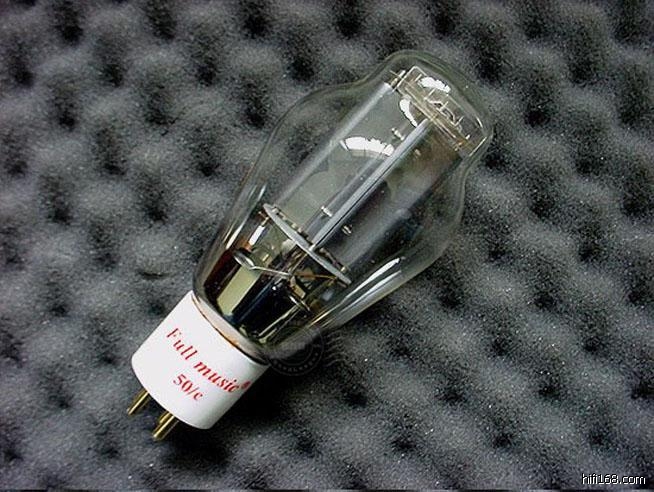

天津全真电子管50/C、50/n技术参数
特征:是个圆顶形玻壳,四根镀金管脚的白陶瓷座,直热式氧化物阴极,网状板极、石墨板极三极管。
用途:用于音频放大器,输出功率为8.5W。
标准工作状态及参数:
加热电压*………………………………………………………………………7.5V
加热电流………………………………………………………………………1.25A
板极电压…………………………………………………………………………450V
栅极电压**…………………………………………………………………………-84V
栅极电压**…………………………………………………………………………-82V
板极电流…………………………………………………………………………55mA
板极电流…………………………………………………………………………57mA
放大倍数…………………………………………………………………………3.8
板极电阻…………………………………………………………………………1800Ω
*交流灯丝供电或直流灯丝供电
平均特性曲线:
图3
极限工作使用值:
最大板极电压……………………………………………………………………450V
最大板极功耗……………………………………………………………………25W

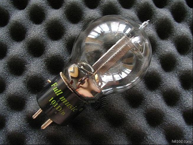

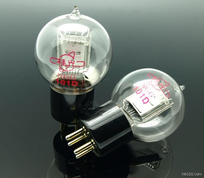

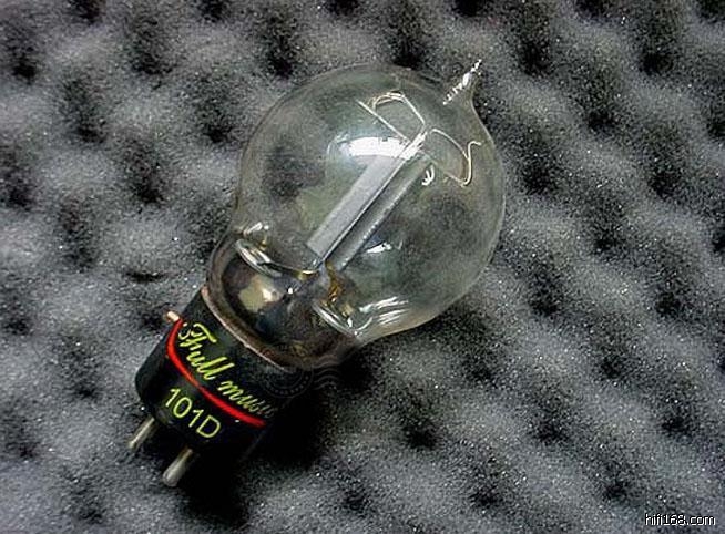

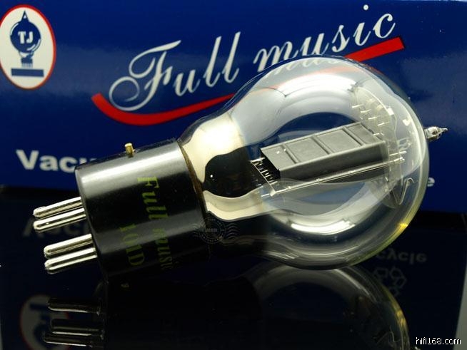

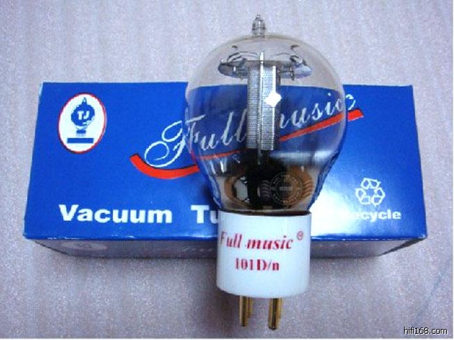

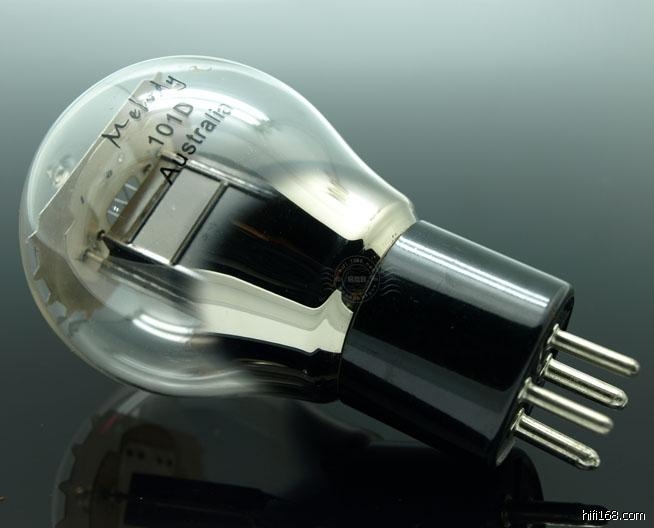

天津全真电子管101D系列技术参数
特征:是个球形玻壳,四根镀金管脚的白瓷座,直热式氧化物阴极,实体、网状板极三极管。
用途:用于音频电压放大器及小功率放大器。
标准工作状态及参数:
加热电压*………………………………………………………………………4.5V
加热电流………………………………………………………………………1.0A
板极电压…………………………………………………………………………160V
栅极电压**…………………………………………………………………………-12V
板极电流…………………………………………………………………………9.9mA
放大倍数…………………………………………………………………………6.2
板极电阻………………………………………………………………………9.3kohms
平均特性曲线:
图3
极限工作使用值:
最大板极电压……………………………………………………………………190V
最大板极电流……………………………………………………………………15mA

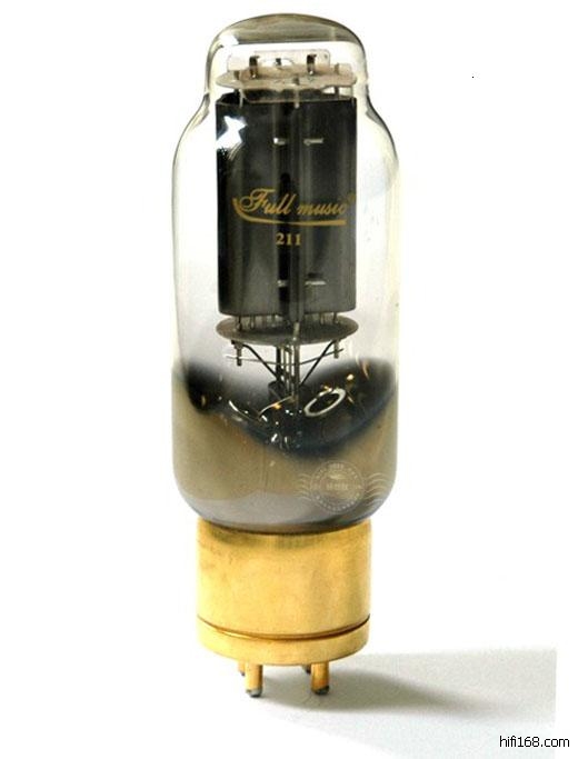

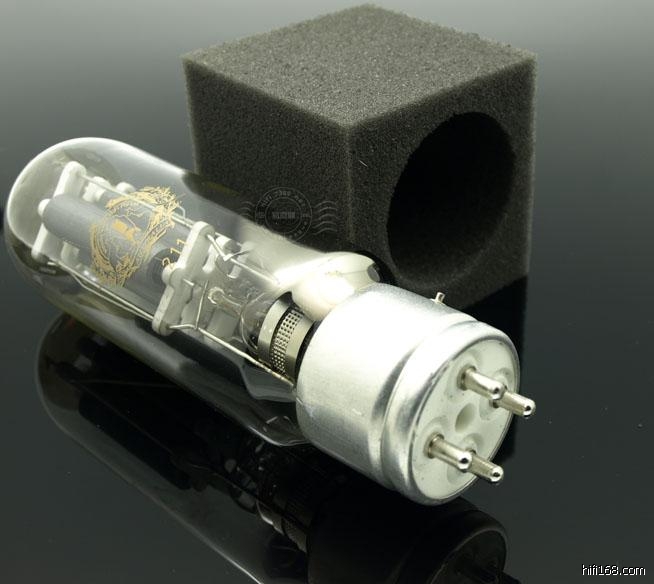

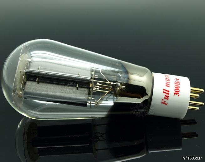

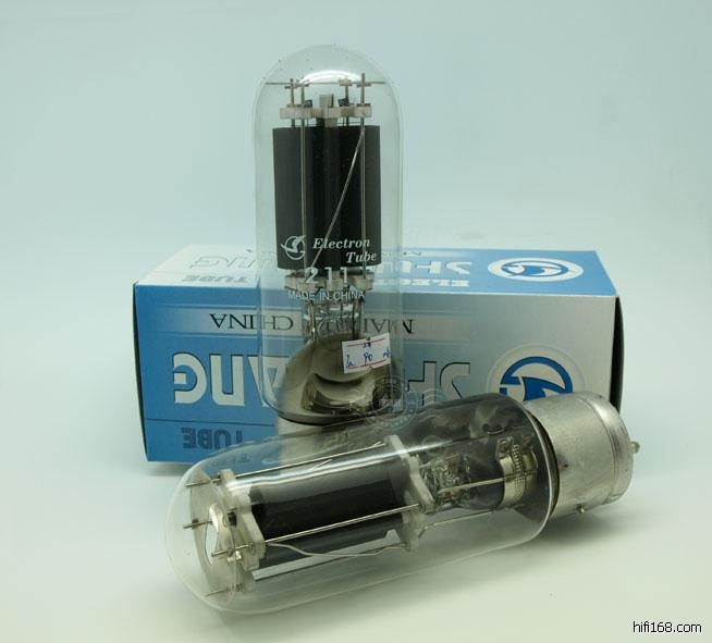

天津全真电子管211 陶瓷座,铜箍,金脚,石墨屏、帽型
特征:是一个圆顶形玻壳,四根镀金脚铜瓷座,碳化钍钨阴极、石墨板极三极管。
用途:用于甲类、乙类或丙类音频功率放大器。
图1
图2
标准工作状态及参数:
灯丝电压*………………………………………………………………………10V
灯丝电流………………………………………………………………………3.2A
板极电压…………………………………………………………………………1250V
栅极电压…………………………………………………………………………-70V
板极电流…………………………………………………………………………100mA
放大倍数…………………………………………………………………………12
输出功率………………………………………………………………………10W
负载电阻………………………………………………………………………7kohms
跨导……………………………………………………………………………3.8mA / V
*交流灯丝供电或直流灯丝供电
推荐工作状态及参数
甲类单管功率放大器(A-F)
板极电压
750
1000
1250
V
栅极电压
-46
-61
-80
V
负载电阻
8.8
7.6
9.2
kohms
板极电流
34
53
60
mA
信号电压(pk)
41
56
75
V
板极电阻
4.4
3.8
3.6
kohms
输出功率
5.6
12
19.7
W
乙类推挽功率放大器(A-F)
板极电压
1000
1250
V
栅极电压
-72
-95
V
负载电阻
6.9
kohms
板极电流(0信号)
20
20
mA
板极电流(最大信号)
320
320
mA
信号电压(pk)
380
410
V
输出功率
200
260
W
乙类单管功率放大器(最大调制系数是1)(R-F)
板极电压
1000
1250
V
栅极电压
-72
-95
V
板极电流
130
106
mA
信号电压(pk)
125
125
V
输出功率
40
42
W
栅极电流(约)
mA
栅极电流(输入)(约)
7.5
W
丙类单管功率放大器(最大调制系数是1)
板极电压
750
1000
V
栅极电压
-200
-260
V
板极电流
150
150
mA
信号电压(pk)
350
410
V
输出功率
65
100
W
栅极电流(约)
35
35
mA
栅极电流(输入)(约)
12
14
W
平均特性曲线:
图3
极限工作使用值:
类别
甲类(A-F)
推挽乙类(A-F)
乙类(R-F)
丙类
最大板极电压
1250
1250
1250
1000
V
最大板极功耗
75
100
100
67
W
最大板极电流(最大信号)(每个管)
175
150
175
mA
最大栅极电流
50
mA
最大板耗(最大信号)(每个管)
220
150
175
W
最大栅极电压
-400
V

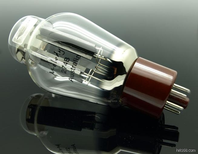

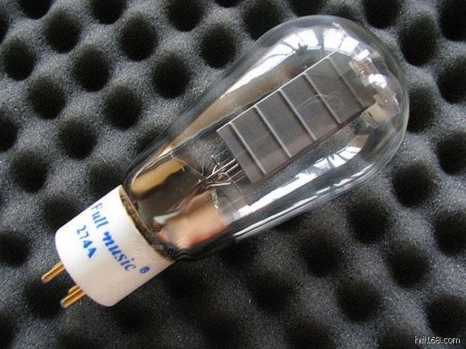

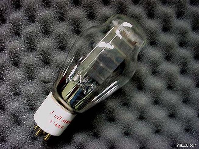

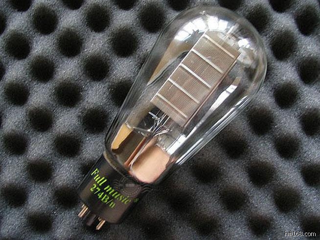

天津全真电子管274系列技术参数
特征:是一个圆顶形或茄形玻壳,四脚胶木镀金座,实体、网状板极,直热式氧化物阴极双二极管。
用途:用于全波整流电源,整流电流达112mA。
标准工作状态及参数:
灯丝电压*………………………………………………………………………5.0V
灯丝电流………………………………………………………………………2.0A
L-C滤波器
R-M-S交流板极电压……………………………………………………………550V
总整流电流………………………………………………………………………112mA
C-L-C滤波器
R-M-S交流板极电压………………………………………………………………450V
总整流电流…………………………………………………………………………98mA
*交流或直流供电。
平均特性曲线:
274A、B单二极管电流电压特性如图3所示,直流输出电压特性,如图4图5所示,图4和图5的电路如图6、7所示。
极限工作使用值:
LC输入滤波器
1、R-M-S每个阳极最大交流电压………………………………………………550V
最大整流电流…………………………………………………………………140mA
2、R-M-S每个阳极最大交流电压………………………………………………660V
最大整流电流…………………………………………………………………120mA
C-L-C输入滤波器
R-M-S每个阳极最大交流电压………………………………………………450V
最大整流电流…………………………………………………………………105mA

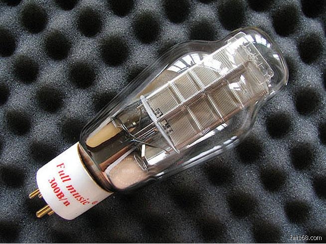

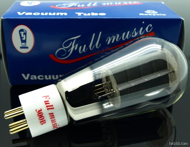

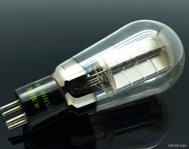

天津全真电子管300B系列技术参数
特征:是个圆顶形或茄形玻壳,四根镀金脚的白陶瓷座,直热式氧化物阴极,网状板极、石墨板极三极管。
标准工作状态及参数:
加热电压*………………………………………………………………………5V或2.5V
加热电流……………………………………………………………………1.2A或2.4A
板极电压…………………………………………………………………………300V
栅极电压**…………………………………………………………………………-58V
板极电阻………………………………………………………………………700ohms
放大倍数…………………………………………………………………………3.85
跨导………………………………………………………………………………5.7mA / V
*交流灯丝供电或直流灯丝供电
平均特性曲线:
图4
极限工作使用值:
最大板极功耗……………………………………………………………………40W
最大板极电流(固定偏压使用时)………………………………………………70mA
最大板极电流(自给偏压使用时)……………………………………………100mA
最后编辑易商联 最后编辑于 2010-10-26 11:45:09

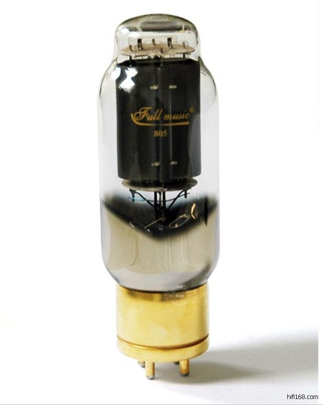

天津全真电子管805 陶瓷座,金铜,箍脚,石墨屏、帽型
技术参数:
用途:用于乙类A-F、R-F功率放大器、丙类R-F功率放大器、C类R-F功率放大器和H-F振荡器。
图1
图2
标准工作状态及参数:
板极电压…………………………………………………………………………900V
栅极电压…………………………………………………………………………20V
板极电流…………………………………………………………………………110mA
*交流灯丝供电或直流灯丝供电
推荐两管A-F乙类功率放大器(两个管)
极限值
板极电压
1250
1250
1500
V
板极电流(每个管最大信号)
2100
mA
输入功率(每个管最大信号)
315
W
板耗(每个管)
125
W
栅极电压
-16
V
栅极信号电压(pk)
235
280
V
板极电流(无信号)
148
84
mA
板极电流(最大信号)
500
600
mA
输入功率(信号)
W
负载电阻(aa)
6.7
8.2
kohms
输出功率(最大信号)
300
370
W
R-F乙类推挽功率放大器
极限值
板极电压
1250
1250
1500
V
板极电流
135
115
150
mA
栅极电流
15
15
mA
栅极电压
-10
V
信号电压(pk)
70
70
V
输出功率
55
57.5
W
推动功率
11
7.5
W
板耗功率(输入信号)
85
W
R-F丙类功率放大器和振荡器(载波条件下每只管最大调制系数为1.0)
极限值
板极电压
1000
1250
1250
V
板极电流
160
160
175
mA
栅极电流
60
60
70
mA
栅极电压
-155
-160
-500
V
信号电压(pk)
295
300
V
输出功率
110
140
85
W
推动功率
16
16
W
板耗功率(输入信号)
125
W
R-F丙类功率放大器和振荡器(键控条件每只管如果没有调制)
极限值
板极电压
1000
1250
1500
1500
V
板极电流
200
200
200
210
mA
栅极电压
-95
-100
-105
-500
V
信号电压(pk)
225
230
235
V
输出功率
130
170
215
W
推动功率
8.5
8.5
8.5
W
板耗功率(输入信号)
125
W
平均特性曲线:
图3
极限工作使用值:
类别
推挽乙类
单端乙类
单端丙类
最大板极电压
1250
1250
1250
1000
V
最大板极功耗
75
100
100
67
W
最大板极电流(最大信号)(每个管)
175
150
175
mA
最大栅极电流
50
mA

曙光电子管211
技术参数:
直热式钍一钨阴极三极管211可以用在A、B、C类放大。 211与GL-211、UV-211相似,可以互换使用。
::::::::::::::: 热丝加热 :::::::::::::::
UH………… 10 V
IH………… 3.2 A
:::::::极限额定值:::::::
Ua……………1000 1250 1250 V
-Ug…………………… 72 95 V
Ia……………… 130 106 150 mA
Pa(in)………………………150 W
Pa……………………………100 W
ü(pk)……………… 125 125 V
Ig(approx) ……… 5 1 mA
Pg(in).(approx) … 10 7.5 W
Pout………………… 40 42.5 W
::::::::::::::: 极间电容 :::::::::::::::
输入电容……………………6 PF
输出电容……………………5.5 PF
跨路电容……………………14.5 PF
::::::::::::::: 静态参数 :::::::::::::::
-Ug…………………… 72 95 V
Pa……………………………100 W

曙光电子管 12AX7B(ECC83)

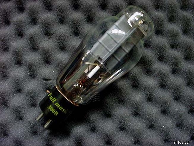

柳州桂光电子管300B 陶瓷座,金脚 喷墨铁屏 葫芦型
【技术参数】
应用数据(Al类单管放大)
阳极电压(Ua)450V
阳极电流(Ia)60mA
栅极电压(Ug)—60V
跨导(S)5.3mA/V
内阻(Ri)680Ω
负载阻抗(ZL)2.4kΩ
输出功率(Po)8W
极限运用数据
灯丝电压(Uf)5V
灯丝电流(If)1.2A (1.4A)
最高阳极电压(Uamax)450V (480V)
最高阳极电流(Iamax)70mA (100mA)
最大阳极耗散功率(Pamax)40W

柳州桂光电子管101D  电木座,金脚 铁屏 球型
【技术参数】
基本数据
灯丝电压(Uf)4.5V
灯丝电流(If)1A

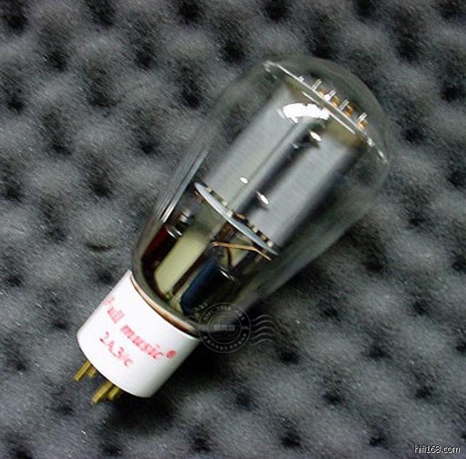

柳州桂光电子管2A3C 陶瓷座,金脚 喷墨铁屏 帽型
【技术参数】
应用数据(Al类单管放大)
阳极电压(Ua)325V (250V)
阳极电流(Ia)68mA (60mA)
栅极电压(Ug)—43.5V (—45V)
跨导(S)5.2mA/V
内阻(Ri)1.1kΩ
负载阻抗(ZL)2kΩ (2.5kΩ)
输出功率(Po)5W (3.5W)
极限运用数据
灯丝电压(Uf)2.5V
灯丝电流(If)2.5A
最高阳极电压(Uamax)330V (300V)
最大阳极耗散功率(Pamax)20W (15W)
柳州桂光电子管2A3B  电木座,金脚 喷墨铁屏 葫芦型
【技术参数】
应用数据(Al类单管放大)
阳极电压(Ua)325V (250V)
阳极电流(Ia)68mA (60mA)
跨导(S)5.2mA/V
内阻(Ri)1.1kΩ
负载阻抗(ZL)2kΩ (2.5kΩ)
输出功率(Po)5W (3.5W)
极限运用数据
灯丝电压(Uf)2.5V
灯丝电流(If)2.5A

MELODY(麦力迪)电子管2A3  陶瓷座  金脚  葫芦型
MELODY(麦力迪)电子管军品收藏管5AR4 葫芦型
MELODY(麦力迪)电子管5U4  电木座  镀镍脚  葫芦型
MELODY(麦力迪)电子管101D  电木座  镀镍脚  球状
MELODY(麦力迪)电子管274B  电木座  镀镍脚  帽型
MELODY(麦力迪)电子管 211  套插座 铝箍
MELODY(麦力迪)电子管 845  陶瓷座 铜箍
MELODY(麦力迪)电子管6SN7  电木座  镀镍脚
MELODY(麦力迪)电子管EL34  电木座  镀镍脚
MELODY(麦力迪)电子管KT88
