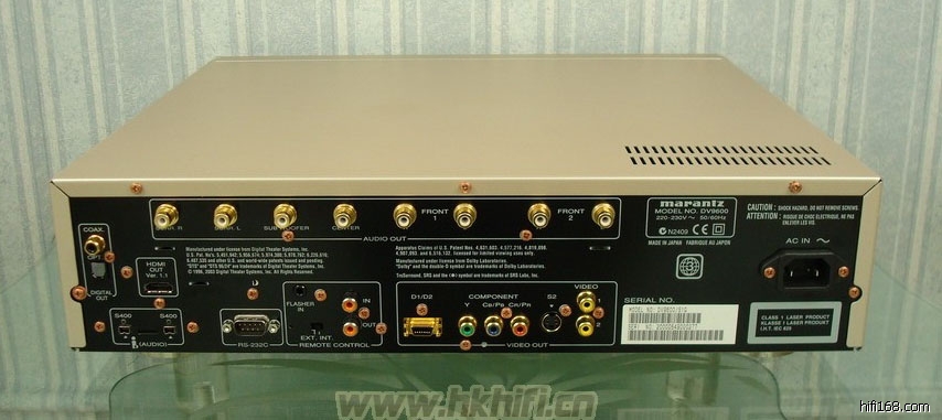

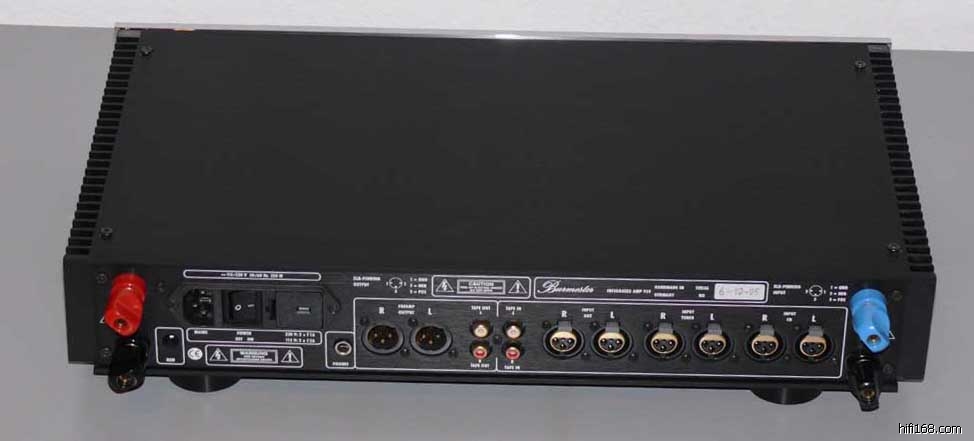

不过还是想知道,如果仅仅是CD机到前级用RCA,前级到后级用平衡接法,是不是不算真平衡?
要全套才算?
另外,前级到后级连接线多长为宜?
原帖由 进柴 于 2010-10-22 12:37:00 发表被普及了。。。不过还是想知道,如果仅仅是CD机到前级用RCA,前级到后级用平衡接法,是不是不算真平衡?要全套才算?另外,前级到后级连接线多长为宜?
线越短越好,长的线是为了长度不够器材间的摆放不得已为之的。
原帖由 sega88 于 2010-10-22 12:10:00 发表
不要用转换头,用转换头还不如直接用rca
可有时候没有办法,非转换不可,象我的:
16#
真正平衡放大是从信号源开始到功放都要平衡才行
17#
学习中。。。
18#
听了大家的话,总结出,平衡要么就全套平衡才有效果( CD 至前级至后级)
应该是这样以
半截平衡是没有效果的?
19#
平衡,更多的为了远距离的传输。
近距离,平衡的优势就基本上荡然无存了。
因为,有的机器平衡的输出电平要高过RCA不少,有的朋友会有平衡更好的错觉,呵呵
