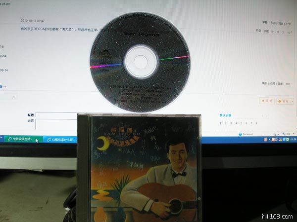

你们怎么这么幸运?
我有很多老版的CD都不能完整播放,就连用EAC都不能完全抓轨了
难道HK的老版都这么差?
jpg(2010/10/18 18:10:17 上传)
我买的第一张CD,PHILIPS NANA 的精选碟中心圈附近已开始出现氧化迹象.很想再买一张保存.什么CD能放几十年,估计是骗人的.也许你买来不听,密封着可能能保留的时间长些.如果手心有汗,把一手指穿过中间的孔取碟,就会对中心部分的材料传送酸性,可能已开始腐蚀CD(以上是我本人的猜想,不是科学研究)因为好几此,在特殊天气下,我的一个手指穿过CD的中心孔,就发现中心附近的碟面起雾状.因此水已附在碟面上是肯定的了.

cd 出问题一般都是化学反应,不是物理反应,我们单位的cd有部分出问题 是因为cd纸袋的酸性成分过高,有些cd的边缘封闭不好,内部材料的铝箔和酸性接触后当然出问题。

这个俗称满天星,老版CD里很常见。制造工艺的问题,不是氧化。
所以说我不买PDO。。。。
