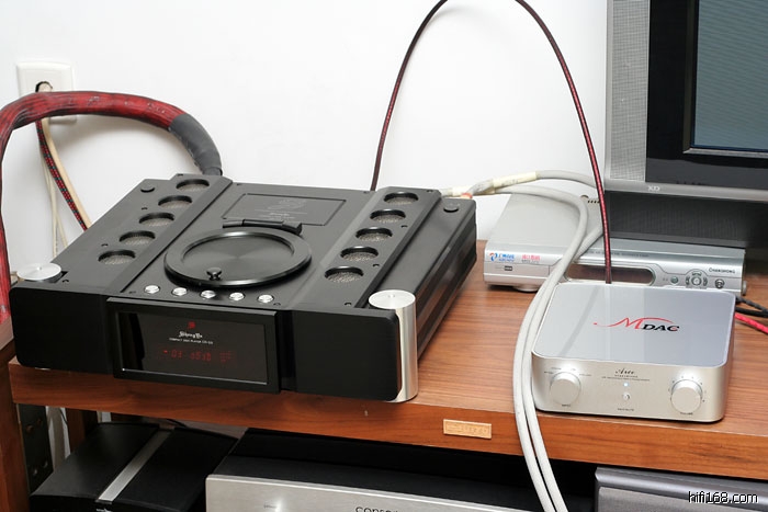

对比经过MDAC解码后输出、和T2I自己解码放大,经过MDAC的效果大约提升10%左右,最明显的是低频更加稳健 扎实、有劲、实在,人声也更清晰一点,整个声音更加宽松自如一点。

84#
今天对比了声雅CD3.5和MDAC的解码输出,如果声雅有100分,那么MDAC有80分,最接近的是中频,差别是两端的延伸,以及音乐的起伏。
