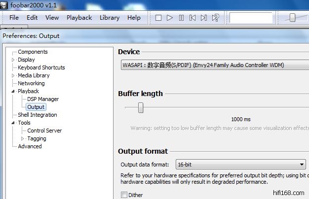

有红光,连接上的光纤线也有红光,说明硬件是正常,估计是FOOBAR的输出未选对。PREFERENCES--playback-OUTPUT-DEVICE的下拉菜单选择正确的设备就行了。
老兄好!我的FB2K里PREFERENCES--playback里找不到OUTPUT-DEVICE的下拉菜单,不知道怎么回事呢?

看图,我是1.1版的FOOBAR

有红光,连接上的光纤线也有红光,说明硬件是正常,估计是FOOBAR的输出未选对。PREFERENCES--playback-OUTPUT-DEVICE的下拉菜单选择正确的设备就行了。 [/quote
明白了!非常感谢!

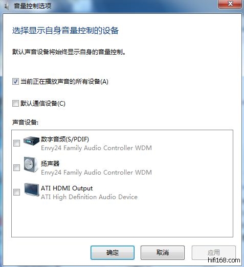

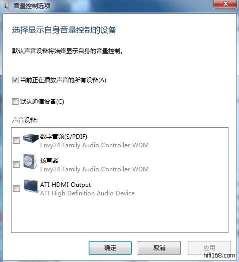

原帖由 eric 于 2010-11-7 23:26:00 发表
已经删除和重新安装驱动了,还是不行。
检查一下任务栏音量控制的属性,看看数字输出那项有无出现并且打勾?我用的是WIN7,如果XP可能界面有点不同。
