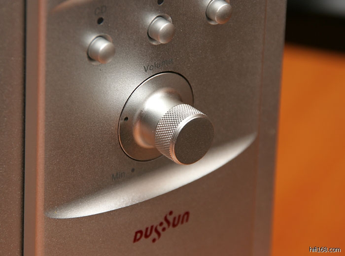

补一张精致旋钮的近照,手感非常好,做工一流。
这款放大器的功率是2X 50瓦,工作起来机壳是温热的,里面应该是采用了偏A类的设计,因为电脑开着,放大器就开着,有点担心这个热量会否导致耗电高,于是拿个功率计量插座来测测,发现只是24瓦左右,差不多50个小时才一度电、6毛多钱,放心了。

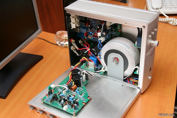

大家都喜欢看放大器的写真,于是拆开来看看,一打开,一个大大的环牛立在中间,可以说这个环牛可以跟进口的不少一万以下放大器媲美了。
18#
做工相当不错,国内这个生产设计水平是比较高端的了。
如果作为电脑音响近场聆听,还是单端胆机有优势,小音量的情况下,出来的音场更真实细腻。

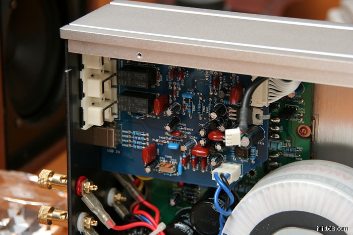

t2i的前级放大部分。
T2i是T2的升级版,T2的增益级是用大家非常熟悉的NE5534,而现在的T2i就升级为声音更出色的全分立元件。
T2i的数/模转换芯片的BB公司的具有16bit解码精度、支持32kHz/44.1kHz/48kHz取样的PCM2702,就在这块板的背面。

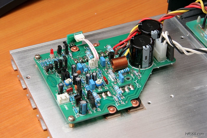

后级放大部分,每声道采用2个英国诺华的3500微法电容,功率管直接焊接在侧板上,侧板就是散热板,功率管遮住看不到,大概应该是三肯A1695/C4468的对管。
