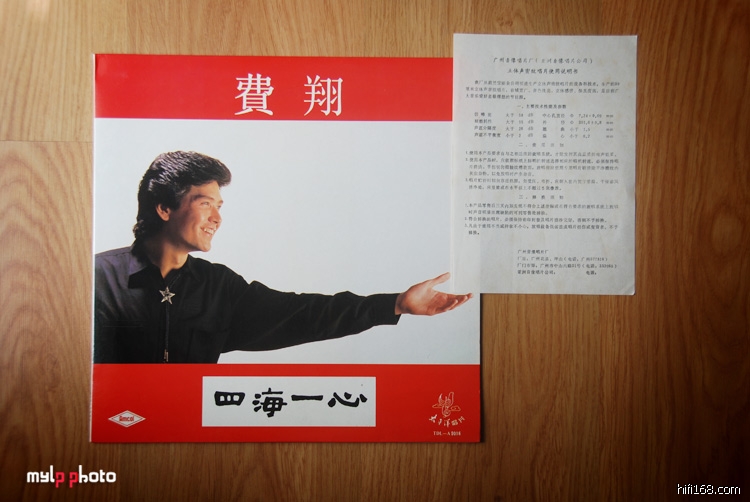

思维不可过于死板的,应该与时俱进和人性化才好。如果唱片量少或者家里有足够的空间去摆放这些特殊的唱片柜,而且你又不辞劳苦不怕麻烦去寻找和取放唱片,又或者唱片只是拿来收藏不是播放的话,那么这种横放方法可行。现在哪个玩黑胶的烧友没有个几百张以上的唱片的?而又有几个烧友家能做到用这种极其浪费空间和成本的唱片柜来存放唱片?
在遥远的年代,唱片的材料和数量都是不能跟现代的相比(尤其在没有经历过真正的黑胶时代的中国),随着时代的变迁,人们的观点也会不断发生变化的。我手上这张80年代太平洋公司出品的唱片,里面也有一张官方使用说明,请留意红线部分的内容:

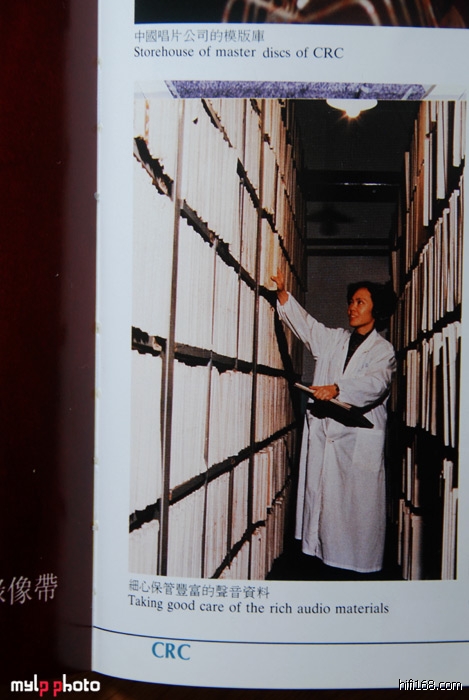

我有一本《中国唱片40年》的画册,看到中唱公司的唱片资料库存放音乐资料时也是竖放的,要知道中唱公司的资料是非常庞大的,如果分隔少量横放的话,很难想象。。

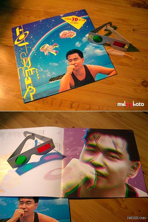

至于薄膜唱片,由于材质柔软极易变形,确实应该横放,请留意以下印刷在唱片封套上的文字:不可将唱词放在片套内叠放。这说明了唱词叠放对唱片会有损害,这可以引申出另一个问题,早期的绝大多数的国产唱片,要么歌词印在封套的背面,要么就只有一张跟封套差不多大小的纸,没别的东西了,然而现代出品的密纹黑胶唱片,里面的内容就丰富多了,有大海报折叠封装附送,有厚厚的小册子,有些还有明信片及歌手的歌迷会申请表等资料,甚至还会装上一只3D眼镜,象这些唱片,如果还是采用横放的方式,那就惨喽。。。

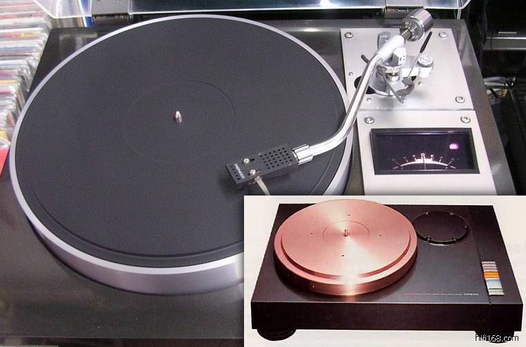

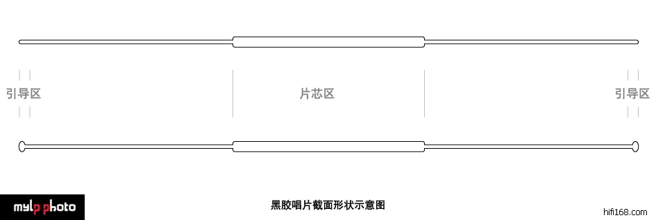

另外,不要以为黑胶唱片是一个平整的平面,大多数唱片的片芯部分是稍稍突起的,在引导区的边缘也有突起,我画了个截面示意图。这就是为什么很多唱机的转盘和唱片垫的内圈会有个浅浅的凹位,这样可以让唱片能真正平整地紧贴在转盘上。唱片装在封套内,横放时你很难保证每张唱片都会完全重合叠放,在受压之下,我觉得比竖放时“受自重影响变形”的损害更大。
综上所述,唱片还是竖放为宜,但尽量要垂直,避免大角度的倾斜,不能太紧也不能太松。这样的话,由于唱片之间互相护持,所谓唱片的自重影响也会得以大大减少了。。。

可以确定竖放比横放好,横放时间久肯定变形,就算有平整底板托着也是不如竖放好,就如MYLP兄说的LP不是平的,再说就算LP是平的,也要考虑两面温度潮湿受力不一样,时间久也是比竖放容易变形。一些做长的轴心,印刷的滚轴,怕变形就要求一定要竖放
