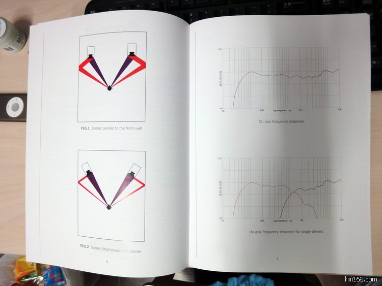

Sonnet的说明书,里面有高低音单元的图片和分频器的图片,有单元的轴向频响曲线图、音箱的轴向频响曲线图、垂直和水平扩散曲线和多角度相位差曲线,我是第一次看到说明书中有这么详细的曲线图,可见卓丽对Academy系列信心十足!

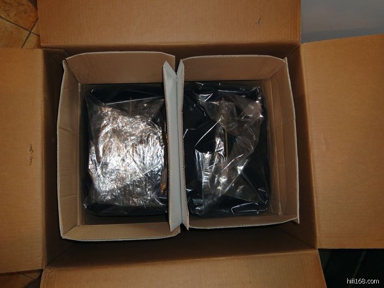

正式开苞:每个箱子都是独立纸盒包装,然后是塑料袋,然后是绒布套子,确保箱子在运输过程中万无一失。

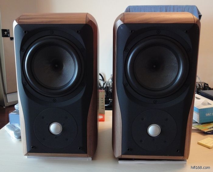

Sonnet是两单元两分频设计,高音是32mm的钕磁软球顶(虽然看上去象金属的),中低音是钕磁170mm的Rochel振膜,悬边宽大柔软,没有防尘帽,振膜收缩到只有一个点里面去了。两个单元都是钕磁设计,保证了Sonnet的灵敏度有90dB,不会象一些丹拿和ATC的书架箱那么难推。但Sonnet的分频点出乎意料的低,只有1180Hz,这样虽然可以减少中低音单元的负担,却对高音单元的频响范围和承载能力提出了极高的要求。究竟这样的分频点设计表现如何,要听过才能算数。

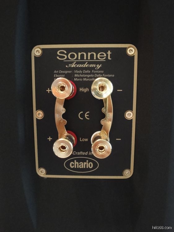

Sonnet采用WBT接线柱,可以双线分音,原配的跳线做工相当出色,背面铭牌刻有设计师、工程师和老板的名字。
