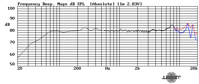

   优雅2寸串联电容,设计分频点在极高频(12KHZ左右),绝大部分中低频已经被电容过滤掉,所以在电路中2寸单元承受功率实际上非常小,不足3寸单元的5%;与优雅三寸并联后,可完全发挥3寸铝盆大功率和大动态的优势,经反复计算和测量及试听,在2寸单元串联0.68UF电容(12KHZ分频),改进版超级全频(超级全频II)有最优秀的声音效果:
  下图红色曲线为2寸单元串联0.68UF电容的频响曲线(注:12KHZ时2寸阻抗为19欧,经公式计算分频点为12.3KHZ),绿色为2寸直通曲线,黑色为3寸铝盆直通曲线:
   2寸串联电容只对优雅3寸铝盆9KHZ以后的高频进行修饰,使原来高低起伏很大的高频曲线平滑了很多,听感上高频质感的大大提升,高频直达20KHZ,高频泛音细节丰富,定位准确,也空间感大大增强。
    优雅3寸铝盆有着超级平直的中低频曲线,用2寸加强其高频后,60HZ-20KHZ之间的全频曲线非常平滑,更频段衔接完美,其频响曲线有如HIFI分频箱一样平滑而无大的曲线起伏,有着远超一般全频音箱的频响曲线和声音效果,是一款声音非常平衡的HIFI全频小音箱,故命名为超级全频音箱第二代(超级全频II)
   下图为超级全频II和优雅3寸铝盆频响曲线对比,黑色曲线为3寸铝盆和超级全频II 频响曲线的中低频部分,红色曲线为超级全频II的高频部分,蓝色曲线为3寸铝盆的高频部分

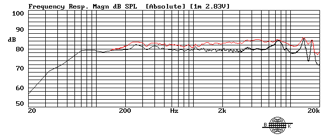

     2.超级全频II只对优雅3寸铝盆高频进行了加强和修饰,中频(200-6KHZ之间)比第一版回落了1.5-3DB,虽然低频和高频并无任何变化,但听感上,超级全频II中低频更加饱满,高频更在细腻明亮,全频频响曲线也比更加平直,声音比第一版更加平衡,音质有了明显的提升。
   超级全频采用优雅2寸和3寸全频单元,声音密度感非常出色,效果优秀;上市一年来累计售出150多对,深受烧友好评和喜爱,评价其“一听中毒”,是一款非常优秀的全频小箱。下图为超级全频II和超级全频第一版的频响曲线对比,黑色为超级全频II,红色为超级全频第一版中低频突出部分,全频曲线两者都非常平顺:

超级全频第一版中高频部分灵敏度比低频部分高1.5-3DB,听感上中高频部分略微突出,所以女声(中高频)有更好的表现!下图为超级全频第一版的频响曲线和优雅3寸铝盆对比,红色曲线为超级全频第一版,黑色曲线为优雅3寸铝盆。
          而超级全频II只对优雅3寸铝盆9KHZ以后的高频进行修饰,中低频曲线还是3寸铝盆超级平滑的声音曲线,200-8KHZ之间的中高频部分并没隆起,所以声音曲线非常平直,声音还原更忠实和真实,不管男声女声都有优秀的表现力!下图为超级全频II和优雅3寸铝盆频响曲线对比,黑色曲线为3寸铝盆和超级全频II 频响曲线的中低频部分,红色曲线为超级全频II的高频部分,蓝色曲线为3寸铝盆的高频部分。

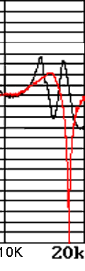

    而优雅全频中还有一种一寸钛盆型号为的NSW1-205-8A的喇叭,其灵敏度同样为78DB,高频曲线也要比NS2-143-16B平直很多;但是两寸纸盆NS2-143-16B的高频有如丝膜高音单元一样清晰细腻,比一寸钛盆要少了一丝金属声,而且两寸纸盆的频响曲线虽然不平直,并曲线有一大裂谷,但就是这种不平坦的曲线,由于2寸的高频曲线的波峰对应了三寸的波谷、2寸的波谷对应了3寸的波峰,使得合成后的高频曲线拉的比较平直;所以2寸 NS2-143-16B比1寸钛盆更加合适为优雅3寸铝盆补充高频!
    下图黑色为优雅三寸铝盆NS3-193-8A的高频曲线,红色为2寸 NS2-143-16B的高频曲线
下图红色为超级全频II合成后的高频曲线,黑色为三寸铝盆高频曲线
