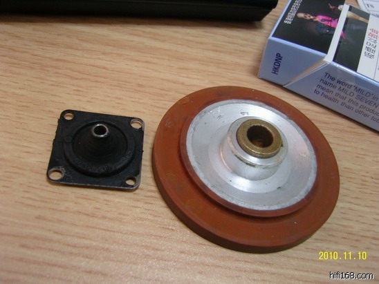

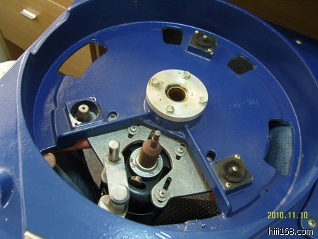

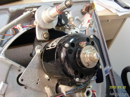

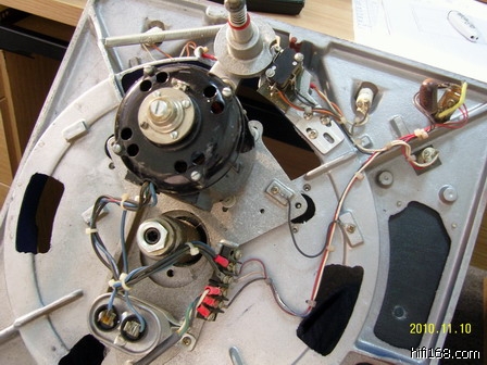

中午到公司,推开办公间门,一个硕大的包装箱摆在我面前,同事已经帮我收到了一个包裹。显然,我的唱盘到手了。
匆匆打开包装,一如既往的成色非常好的唱盘,又多了一个美好声音的期待。
这台拉斯卡prob是美国原产电台专用惰轮唱盘,年代在80年代中后期,这个时代的黑胶已经是鼎盛时期的末端,技术相对更加成熟,这个品牌依然保留惰轮驱动的工作方式,给我更多信心。
上图欣赏先。

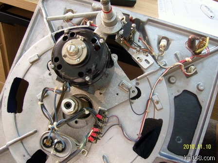

从外观看,成色如新,据卖家自称,该唱盘是从该品牌生产厂的工作人员的手中收到的,其利用职务之便,收留了一台,一直没有安装开声。这种说法姑且当作一个典故或者笑料,关键是看机器本身的状态。
美国机器用料扎实是一目了然的。整个转盘座是铝铸成的。电机是美国著名品牌:FRACTIONAL, 由于转盘很重,所以电机也体积很大,用了两只GE电容,用来缓冲接触开关带来的电流杂音。转盘的主轴更是粗壮无比,在低端可以拆卸清晰,主轴的底部用上了和EMT等专业唱机一样的钢珠。主轴套内层有铜制接触层,个中玄机不得而知。
惰轮的橡胶部分的细腻感,和转盘内圈的光滑平整度是其他惰轮驱动唱盘所没有的,惰轮的主轴部分比我们用的筷子还粗些,惰轮部分是我见过的用料最下本钱的一款唱机。
电机避震厂家也是做足了功夫,三点悬挂,特制橡胶悬挂结构,这种配件网上是看不到的,只能由原来唱盘自带的状态来保证。
这台唱机从构思,组建,到最好可以听声音,我预算他一个月。外观是满意的,实际效果如何,只有天知道和曾经的用家知道。一切都是期待,一切都是等待。。。。

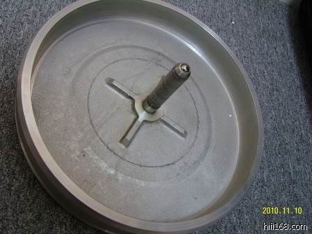

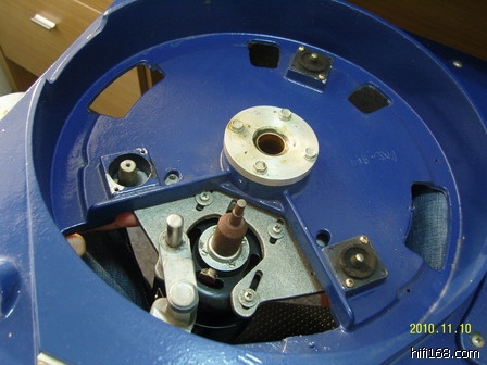

电机悬挂装置和惰轮的详细图。
这台机比较大的难点是60HZ到50HZ的速度转换,需要精密车床重新加工主动轮,参数的精密关联到转速的准确和抖晃率。如果用变频器就无须更改主动轮,但是投入就更大。
