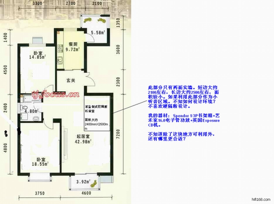

最近要装修房子,房子面积还算凑合,可惜是个2室。需要给孩子弄一个单独的空间。现在只能在客厅找一个区域或者在孩子的卧室分出来一块区域。想请DX们出出主意,另外吸音,扩散需要怎么弄才能够最大限度的克服环境本身的硬伤。
多谢大家了!

1、你孩子的健康重要还是你听音响重要?电子管功放在你孩子屋里开一个小时那空气都成啥样了?
2、器材摆客厅里得啦,不影响家人的情况下听一下。小听音区域纯属瞎折腾。
音箱就放在电视机两边行了。
要么放在起居室落地门两旁(你不怕难看的话),坐在入口那方听音。

放在电视机两边即可,其他方案不可取
玩的劲头比工作的劲头大
音响放在主卧室,你和太太打地铺!
你的主卧室长宽比例好极了。
您示意的那一块区域没窗户,没法封闭。
建议用耳机。
原帖由 时光车间 于 2010-9-17 8:13:00 发表
谢谢您的建议,我会考虑的。
原帖由 hunter666666 于 2010-9-17 8:38:00 发表
音箱就放在电视机两边行了。
起居室没有落地门,您看的那个是窗户,放在那开关窗户都不方便的。
原帖由 GRAMMY 于 2010-9-17 8:52:00 发表
放在电视机两边即可,其他方案不可取
其实这肯定是最好的方案,但如何尽量控制声音向两边发散的问题呢?通过摆位可以改善吗?
放在电视机两边即可,其他方案不可取
