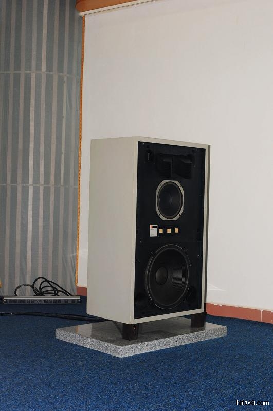

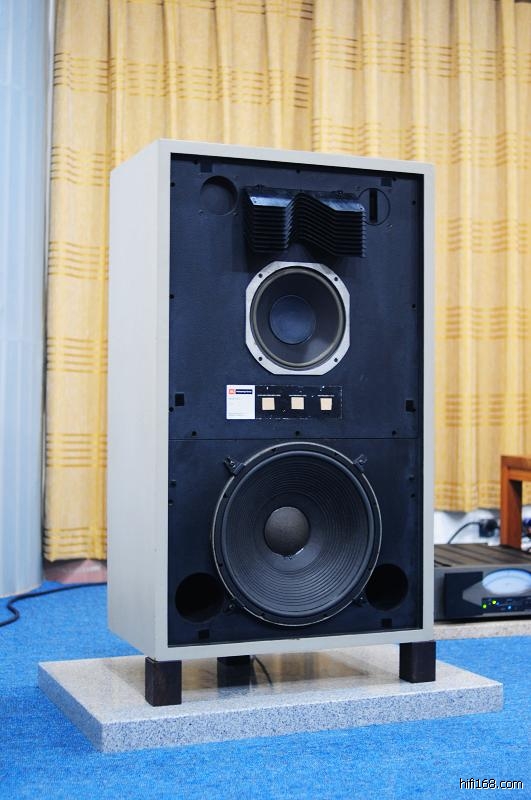

JBL4343大箱的风范.螺丝仔兄采用檀香山木座三粒,两前一后把音箱顶起,这样会提高大箱的分析力,不能使它拖泥带水,有一定的补助作用.花了心思也试验了多种材料作过调节,最终采用了檀木座.

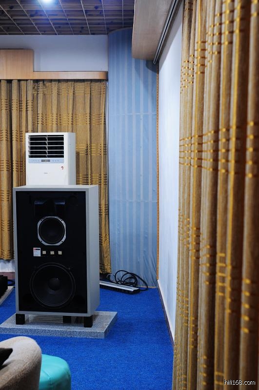

螺丝仔兄的环境处理手法,基本上是照前人的思路处理,这里两前墙角做了尺寸为60的弧度半圆包墙角.这里使用木工条,内加吸音材料填充,包施音响专用布料封包,这样可以透气呼吸,做法还是可以,但实听时发现吸音稍为多了一点点,但下次实测后方能决定留存多少.期待.

两测墙是硬砖之墙,两后墙的两侧面后半部分采用了窗帘试的布料调节吸音,有一定的吸收及阻尼作用.这么做目的我看是有一定的吸收作用,也可产一种视觉上的诊美观,其实视觉与听觉存在着很大的相关关系.视觉好可使听觉更加迷人和投入感.

这是侧面及后墙,侧面做窗帘,后墙做CD柜子.对声音有利.
