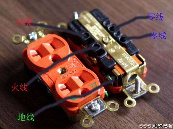

美标墙插 火线、零线 是这样吗?

如果是两个墙插,是不是从火、零线引出并联啊

正确,前两天刚接了2个,倒品字,左火右零,正面就是左零右火。

最简单的办法:
这种合宝8300插座 美标接法:白色的锣丝是接零线 铜色锣丝是接火线 绿色锣丝是接地线
如此这般 连上零、火、地线 就OK!

谢谢楼上两位。

火线和零线接口都各有两个螺丝,请问线头是分别进两个孔,还是进其中一个就OK?

当然是进一个就可以了。

两个孔是给插座串联用的,随便接其中哪组孔都可以。

两组孔是串联用的,随便接哪组孔都可以。

两个孔的导体是连通的,一个进线,一个分线出去,
