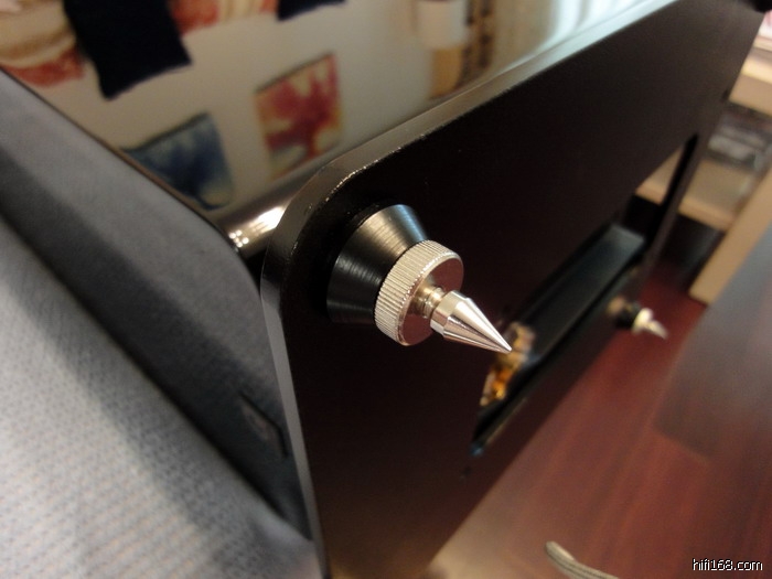

最让我喜欢的设计是2050的底座和脚钉。2050用的是一块喷上黑色亚光漆的金属底板,四个全金属的脚钉相对箱体来说很粗壮,非常结实好用,而且可以从底板的上面用内六角扳手调整四个脚钉的高度,调整起来方便很多。这样的底座和脚钉设计比我现在所用的ELAC FS210 CE的木质底座和塑料/金属混合脚钉明显要好,更加坚固稳重,而且批量生产的话并不会增加多少成本。这一点很值得其他厂家学习!
jpg(2010/9/14 5:53:50 上传)
jpg(2010/9/14 5:54:10 上传)

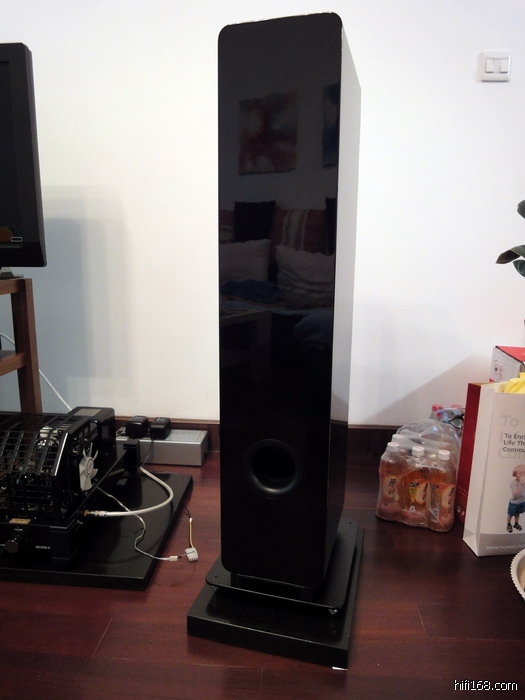

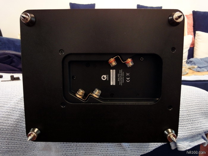

出于美观的考虑,2050的接线柱并没有放在箱子背后,这样箱子的背后只有一个倒相孔,看上去是很整洁的。

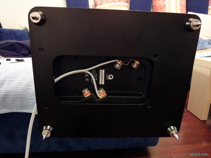

2050的接线柱放在什么地方了?放在了底板的下面!
jpg(2010/9/14 5:54:52 上传)
这样的设计可以让喇叭线完全平铺在地板上接入音箱,使得音箱后部显得很整洁,但也大大限制了喇叭线使用的总类,稍微粗一些或者硬一些的喇叭线就根本没法用了。考虑到这个箱子只有7000块,玩家也不可能给它配很好的喇叭线,接线方法妥协也就妥协了。
这是我接上QED XT喇叭线后的底板
jpg(2010/9/14 5:55:38 上传)

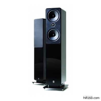

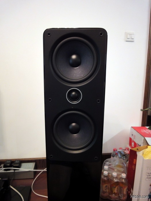

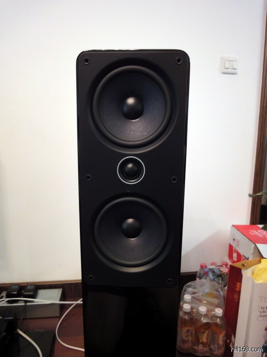

2050是3单元2分频设计,采用一个1寸软球顶高音加上两个6.5寸中低音,哑铃式排列,分频点设在2.6KHz,频响44-22000Hz。
2050的灵敏度92dB,属于灵敏度较高的箱子,
2050的重量是21KG,敲击一下箱体上下左右,结构还是很坚固的,可以减少箱子谐振对声音的不良影响。
虽然装上防尘面罩对单元声音的扩散有影响,但从美观的角度来说装上防尘罩比不装要好看,还是装着看上去比较舒服
jpg(2010/9/14 5:56:20 上传)

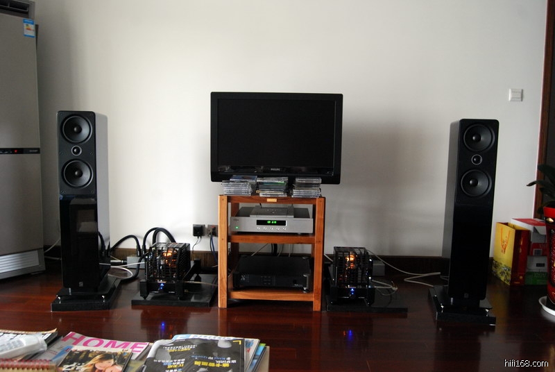

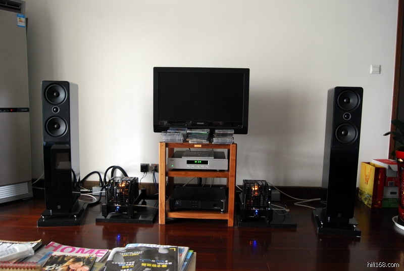

简单说一下试听的感受:
这是一对外观很现代的箱子,虽然单元看上去比较传统,但声音表现也属于比较现代的类型,中高频更注重分析力和透明度的表现,声音比较开扬直接,没有什么太多的音染。中低频更注重冲击力和气势的还原,低频量感不少,但受到成本的限制,层次感和下潜一般。
2050的中低音单元的悬边比较硬,使得其中低频听上去比较硬朗一些,这样的个性更有利于作为影院系统的主声道或回放流行和爵士乐。如果是以听音乐特别是古典音乐为主,功放的搭配上就要特别注意不能选择过于硬朗的型号,不然大提琴的琴腔就会变成石头做的啦
较硬的悬边使得2050对功放也有一定的要求,如果功放的推力偏小的话,会影响中低频的细节和层次感表现,声场表现也会打折扣。如果功放推力到位,其低频的气势表现会让人感觉相当吃惊。
从市场定位来说,相对而言,美声M6系列和ALR Jordan Entry系列更适合欣赏音乐,Q Acoustics 2000系列和KEF iQ系列更适合用于家庭影院。如果你正因为平价音箱的中低频不尽人意的话,不妨把2050列入你的试听名单,说不定它会给你一个惊喜。
