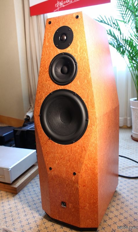

下面要说的是惠普的写真2号。
这个箱子采用的都是scanspeak的单元,高音是9500,中音是西瓜皮,惠普说是新款中音,其实已经出来很久了。低音是8565,10英寸皱皮盆。
scanspeak喜欢采用极大的mms来降低f0,我个人不太喜欢这种设计,其他不说,光是灵敏度就够头痛的了。这对箱子的灵敏度是86db,属于灵敏度偏低的类型。幸好现在国内外的大功率放大器不少。
这对箱子外观漂亮,使用贵丰的前后级推,我播放了我带去的斯托科夫斯基的天鹅湖,动态很大,声音扎实,密度很高,而且平衡度也好。我觉得这既是贵丰的功劳,也是scan单元的特点。毕竟是10英寸的低音,低频的下潜比较可观,不错。高音比较含蓄,不算特别出彩,但是不会乱飚,也不像同门的贱鼻子高音那么细瘦。中频好听,我播放了我带去的两大男中音对决那张CD,男中音很饱满,胸腔共鸣真实。
不过,声音欠缺一点活跃灵动,当然这也是贵丰和scan的特点。
我和惠普的领导认识,我们谈了很多,谢总说是样品未定型,我赶紧把自己的意见说了,比如,如果选定scan的单元,可以选灵敏度高一些的,高音可以选现在当红的7100或者6600,9500实在太古老了,声音解析力也未达一流;
另外新款的光明系列花瓣中音声音很好,值得考虑。希望今后的正式版能更上一层楼。

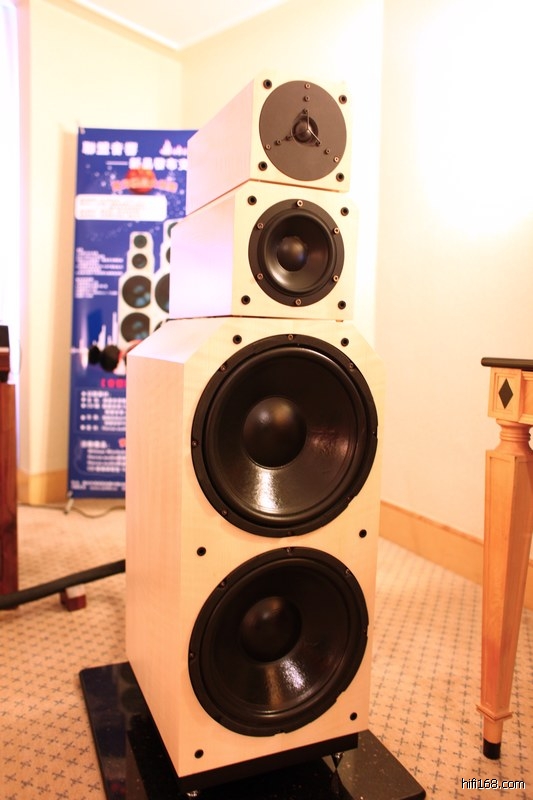

楼上说的惠普音箱,用料已经够猛的了,可是,这里还有个更猛的!
我终于看到使用AT单元的国产音箱了,联盟音响。
虽然它只是使用了AT便宜一些的C-Quenze系列最小的5英寸单元。
不过其实这对音箱的亮点是那对T330D高音,价格比AT那对5英寸中低音贵得多。
采用的是AT低端的C-Quenze系列最小的一只5英寸单元当中音,这一对中音也要接近4000左右,高音是单拿T330D,这对高音价格7000。
低音单元两只,12英寸的,貌似PA喇叭,外观有点难看,一个主动,一个当空纸盆。
这个箱子要价68000,如果是国外品牌,价格翻一倍都不止。
中高频不错,播放我那张男中音CD,非常好。
现场还放了一下JAZZ,也很动听
问题出在低音上,感觉和中高音素质不是一个档次的。速度不错,但是稍微有点混,层次和解析力都不如中高音,而且下潜不是特别低。当然可能与房间、搭配什么的有关。我朋友来听过也如此说。
和老板谈了谈,建议他用AT的低音,或者是SEAS之类的低音,他说怕成本高了不好卖。
其实这个音箱,卖点和最贵的用料不是那个AT小5寸,还是在330上。
设计者和我聊得很开心,听说我有几对AT单元,说好了北京见。
我也希望这对箱子逐渐完善,更上一层楼
最后编辑潘志强 最后编辑于 2010-09-07 21:54:41
