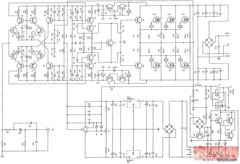

我想取消掉输入级恒流源管,是否直接用电阻取代? 电阻值是多少了?

可以取消的,但就要通过试验才能选到最佳阻值.
取消后会让音质变差一些,

用欧姆定律
电阻值=电源电压(C33两端电压)/恒流源的电流值

还有就是这个电路如何调输入差分级的静态电流,因为我觉得声低薄了些,是否调输入级那两个稳压2极管?可否用电阻代替?是增加阻值还是减少阻值?
