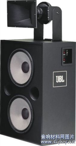

准备上这个,JBL-4670,听人家说要电分,功放用单端分体,就是要请教大家
