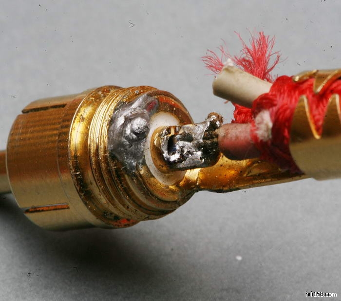

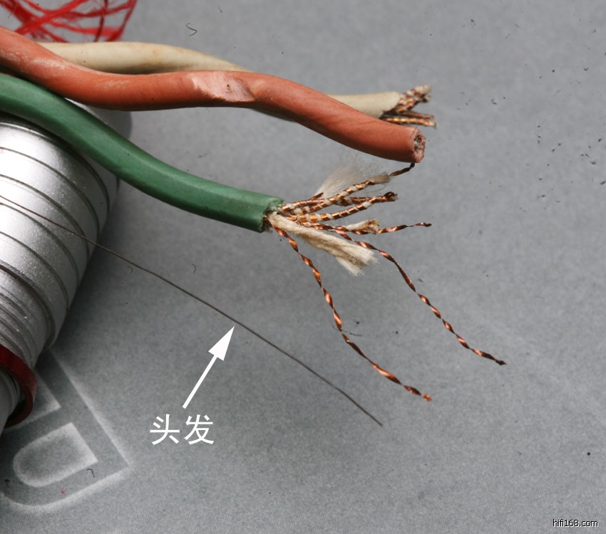

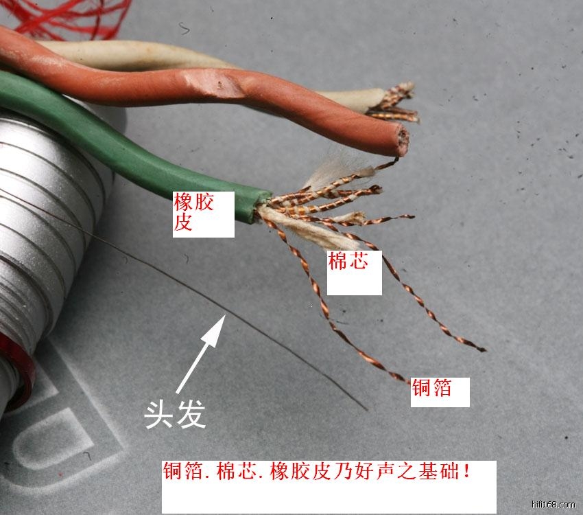

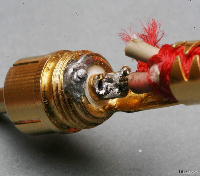

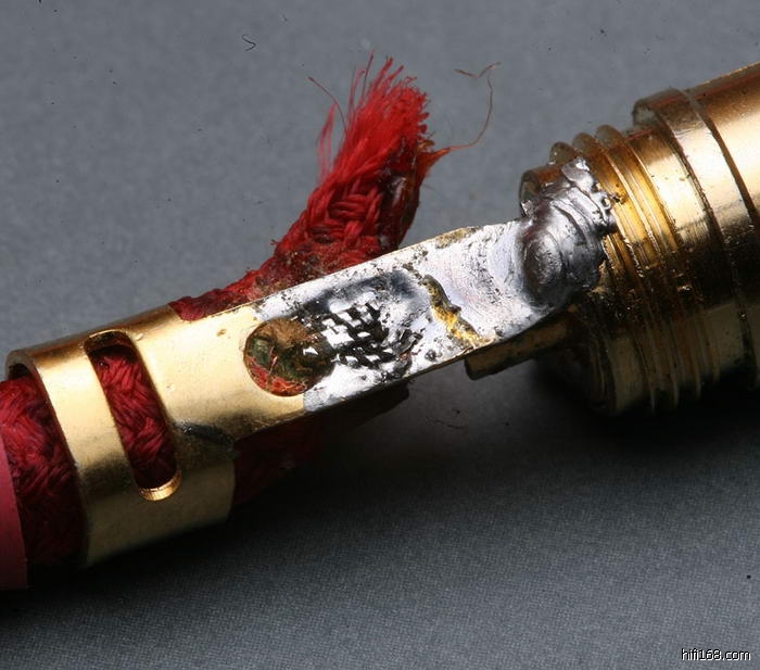

剖开我信神话所谓的神线,信号线内含绿、白、红三条胶包线,直径与一根牙签差不多;每根有色线内含七根细线,每条线的线径极细小(约0,1mm直径),线径堪比头发丝,与棉线大小相仿,而且是螺旋状旋绕在纤维线上,不但阻值极高,而且还是一个“电感线”,高频丧失理所当然,低频也不会好到哪里去。

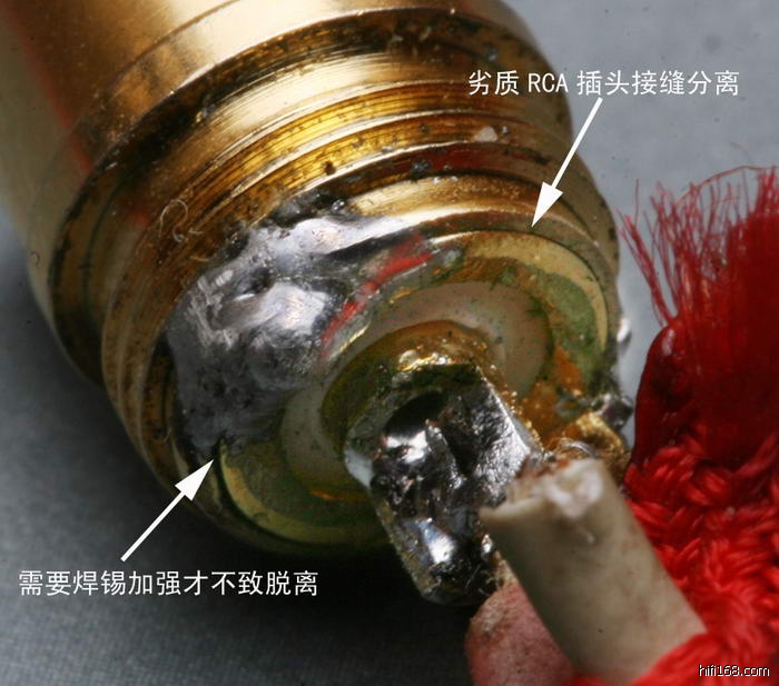

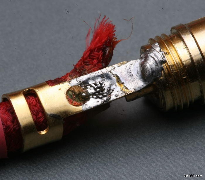

再看神棍自以为是的高端焊接技术,大家从清晰大图可以看到,焊接技术极其业余,与其号称的高端DIY相去甚远。三条有色细线,信号(红色)和地(绿色)各用一条,另外一条(白色)二端悬空,这是莫名其妙的做法,不知道神话是怎么处理干扰的?噪声问题如何解决?没有屏蔽结构的线材是不可以做信号传输线的,这是常识。
神话线成本构成:
一、单价仅为2.5元/只的接插头4只;
二、2元/米的无屏蔽三芯螺旋电话线3米。
4X2.5元/个=10元
2X1.5米X2元/米=6元
10元+6元=16元
看图知道神棍的焊接功夫非常一般,焊接四个插头人工顶多20元!
16元(材料成本)+20元(人工费)=36元(神棍线全部成本在50元以内)
神棍你玩低成本制作,却没有独门秘技支撑,你玩什么啊?
玩空手套白狼?玩诈骗?玩忽悠?
为此证明,常州烧友试听给出的评价相当客观准确!

1(2010/8/29 16:25:00 上传)
2(2010/8/29 16:25:00 上传)
3(2010/8/29 16:25:00 上传)
最后编辑ktzjy 最后编辑于 2010-08-29 16:25:00
