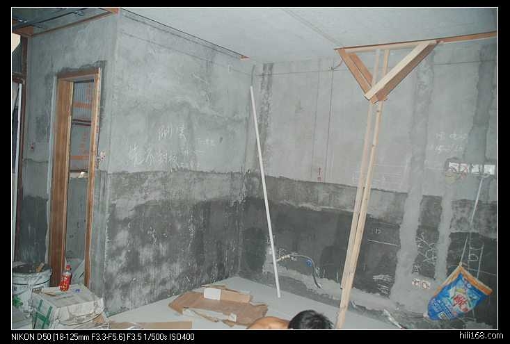

合同签好第二天,进行现场测量
宽度为4.9米 高度2.54米  长度是4.2米
业主要求长边摆放!
算了一下比例,长宽比例相对较差
高度尚可

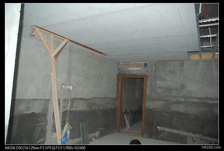

先来张全景的环境图(画效果图那哥们不知道是不是这个角度
最后编辑深圳小刀 最后编辑于 2010-08-17 00:32:48

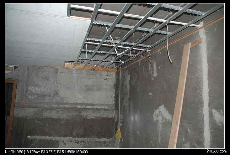

两个我比较关心的角落,也是这次声学处理的重点!
最后编辑深圳小刀 最后编辑于 2010-08-17 00:34:59

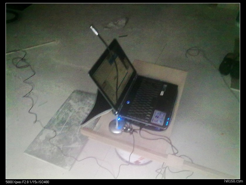

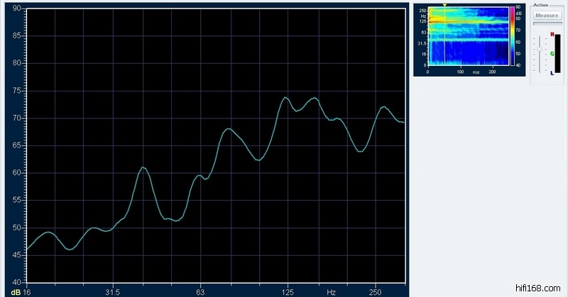

接着来,要做好工程,免不了要做声学测试!
最后编辑深圳小刀 最后编辑于 2010-08-17 23:57:24
JYxiaolin 梦幻之相    “一切皆有法,如梦幻泡影,如露亦如雷”
【金钵 碟镇】【回音壁 声学处理】【如来 线材】
微信公众号:JY小林声音文化  微信私信:13631534173

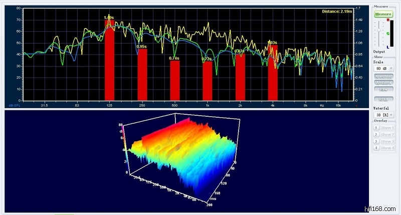

声学分析结果
jpg(2010/8/23 1:29:32 上传)
最后编辑深圳小刀 最后编辑于 2010-08-23 01:29:32

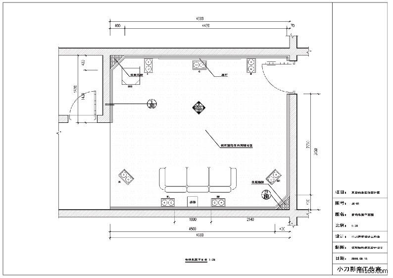

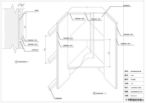

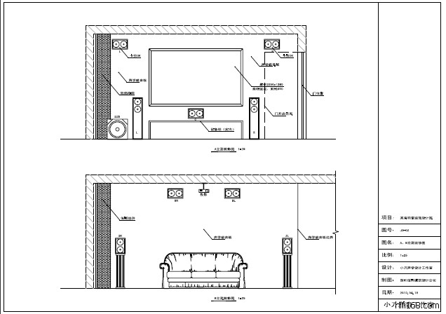

设计好平面图!

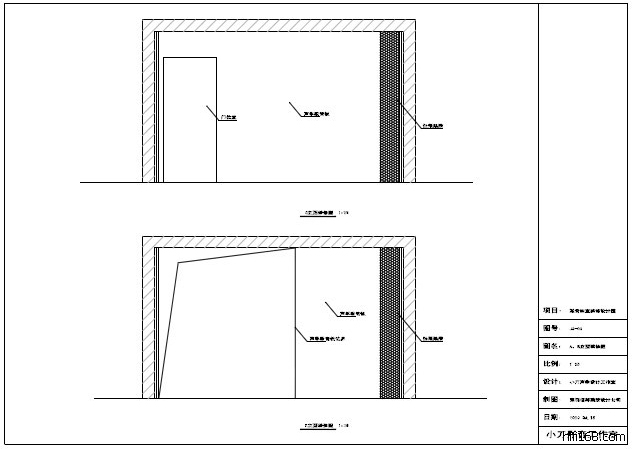

立面图
jpg(2010/8/23 1:34:18 上传)

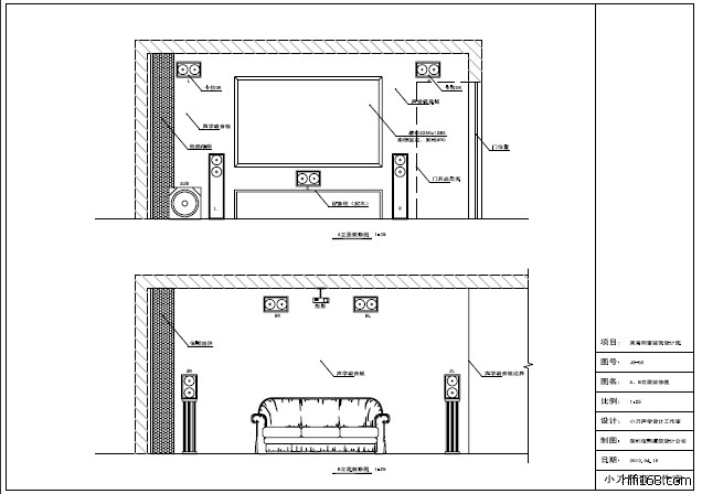

结构图
jpg(2010/8/23 1:34:57 上传)
