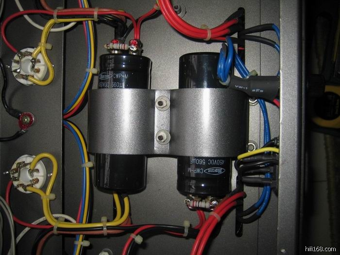

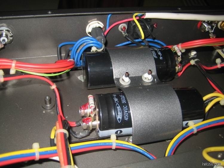

图上这款电解是麦力迪纯后级功放所用的电解(560UF-450V),朋友说它素质很一般,建把它拿掉换上摩罗利或思碧,我网上查找很久都没有找到有560UF或容量接近的摩罗利或思碧电解,有的朋友说不一定要这么大容量,用上80-270UF 就行了,现在发现网上有全新140UF-450V摩罗利电解出售,请教各位大虾140UF能替代560UF 吗?或用哪些容量替代比较好?

代替不了的 容量小那么多 声音会发软、发散
560UF的高压电解不难找的
摩罗利、SP或者飞利浦、RIFA169电解 性能都是非常出色的 就看看你的声音喜爱了(电解性格强烈 对声音影响很大的)

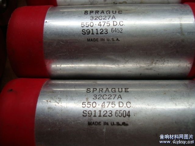

前段买了这对二手古董SP高压电解(标550UF-475V)拿回来一测竟然有750-850UF?晕啊!!高出这么多还能用吗?

日本的,中文叫木石

谢谢楼上解答,它素质如何?
世界各个国家的电解电容,如今都已经做得很好了,只是音色上的差异,就充放电的速度来说,差别不是很大,音色差异是由于材料的不同造成的,谈不上哪个好哪个坏,纯粹是个人喜好。楼主的电解也可以换英国的BHC 的ALS 30系列的。但价格很贵。音色上是传统的英国声,强调音乐感,音响性我和日本红宝石比较过,差不多。

谢谢沈摄影师回复,全新英国的BHC 的ALS 30系列哪有卖,多少米一对?

同意,用bhc声音优美有弹性跃动的感觉,不过没听过用bhc的胆机
思碧好像归松下了,二手买过,个头都比较大,后来也没用上,据说能改善低音

原帖由 冬东1 于 2010-8-10 21:16:00 发表
欧美电解 一般是高出标称容量的 体积也比小日本的大许多 如果没漏电的 直接换上去就行了

回复 9# lry3676000 的帖子
这对SP体积真的好大,不知能否装得进去!有空试装一下。。。。。。。希望能发出好的声音。。。。。。
