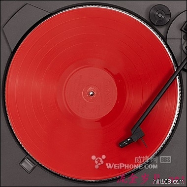

虽然现在唱片机已经成为了一个令人怀念的名词,但是不少怀旧的朋友家中还是可能会留有一部唱片机和一些经典的唱片的。不过唱片这东西在经过了多次的播放后,会慢慢的失去原有的音质,最后会变得只能发出难听的嘶嘶声了。虽然现在可以利用其他的方式将唱片里的音乐给拷贝出来,但是想用唱片机来播放音乐的话,还是用唱片会更有味道。
  现在国外的网友就想出了如何用乙烯来复制唱片的方法,既简单又能保持唱片的感觉。过程不算很复杂,你需要一个底部密封的正方形盒子、要复制的唱片、足够量的乙烯、液态塑料溶液。

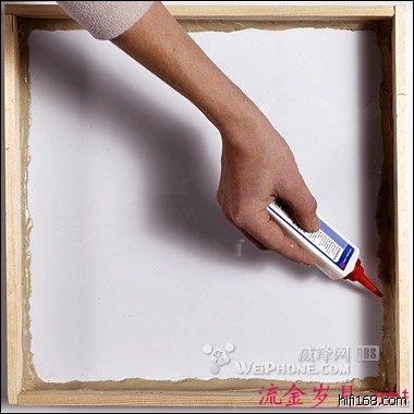

准备好盒子,底部四周一定要密封好。
jpg(2010/8/6 22:30:02 上传)

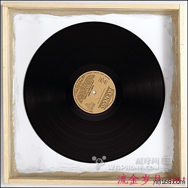

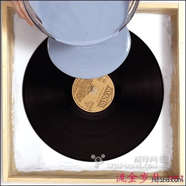

将唱片以音轨面朝上的方式放入盒子。
jpg(2010/8/6 22:30:42 上传)

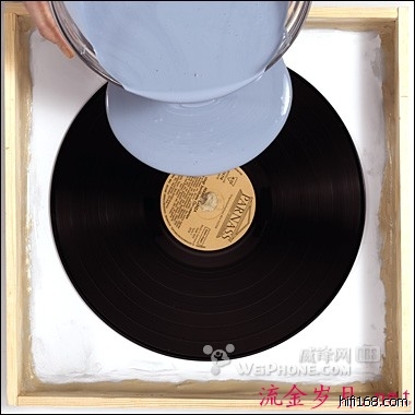

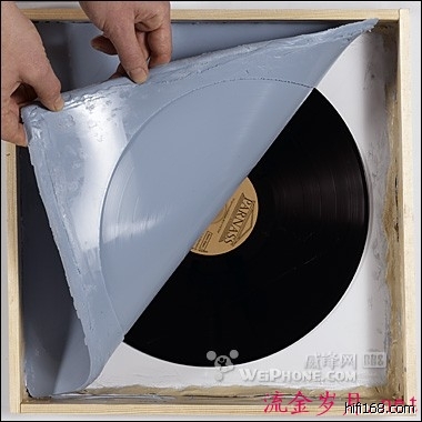

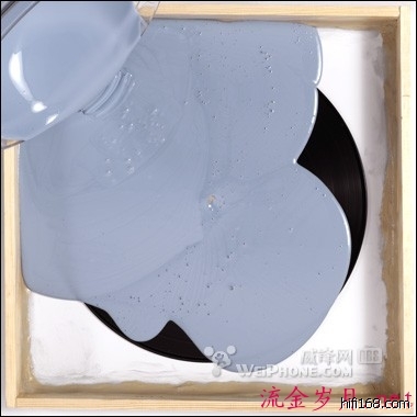

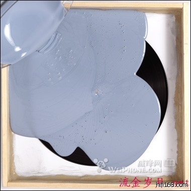

然后倒入乙烯,等待凝固后将乙烯剥出。
jpg(2010/8/6 22:31:29 上传)

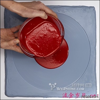

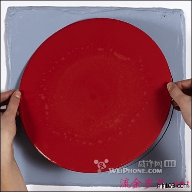

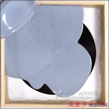

接着将乙烯模具以音轨面朝上的位置放好,倒入液态塑料溶液,注意保证溶液完全覆盖到模具的唱片范围,等待冷却后即可复制完成。
jpg(2010/8/6 22:32:25 上传)

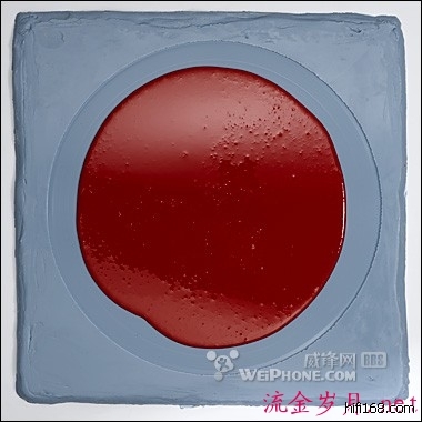

取下复制好的唱片,在中心打出一个适合的洞,就能放到唱片机上播放音乐了。
这才是真正的复刻版!
jpg(2010/8/6 22:33:14 上传)
