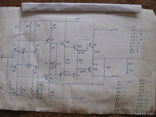

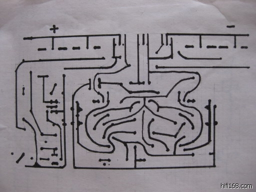

原帖由 无胆匪类 于 2010-8-9 20:51:00 发表
电路图就可以了,谢谢!
电流放大管t12t:13:用8只,我用么托罗拉折机二手管10元只质量非常好!可现场自已配对。R18R19仝上。如增益过大!t10:t11可不用!减小燥声,也可以将t10:t11:的c极接正负50伏电源。后级电压由大牛拱电〈是无改次级绕组数据的原装美国EI牛〉前级用自绕二细牛供电。印版是初稿……。请查修……。
jpg(2010/8/13 15:10:36 上传)
jpg(2010/8/13 15:11:33 上传)
最后编辑木头人1944 最后编辑于 2010-08-13 15:51:42

晒啦.......
点发阿?
69#
点解话无效图片文件?
器材为音乐而服务
70#
请楼上二位大哥再试试。
