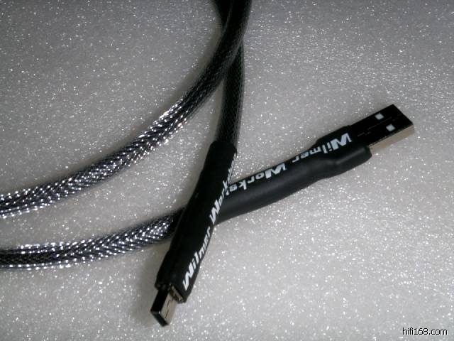

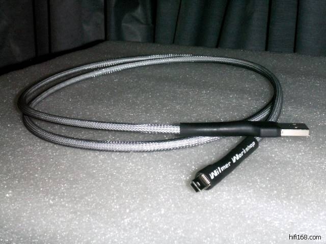

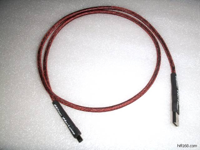

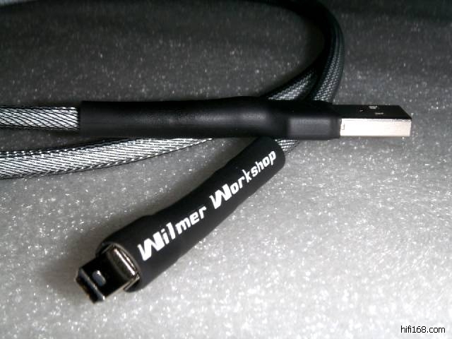

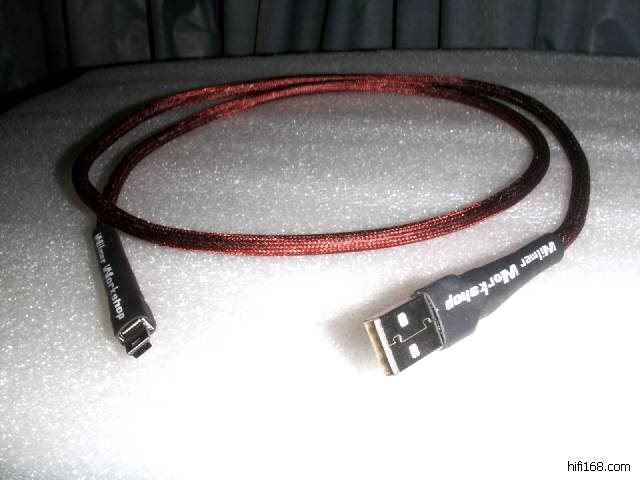

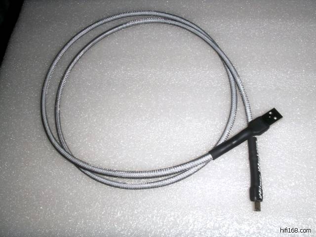

一开始,以传输速度等数据为目标,结果声音不堪入耳。。。。
然后,以数码线方式为设计方向,结果声音古灵精怪。。。。
后来,因为 USB 带 5V 供电,就试按有源屏蔽为依归,结果那 5V 反成了噪音源。。。。
又试用 HDMI 线改造;失败!
还原基本步,计算导体间距、构思排列方式、忘记传输速度等非声音数据、尽量隔离 5V 供电组、以声音为前题从新综合以往几十个失败样品,终於搞出三款来了!

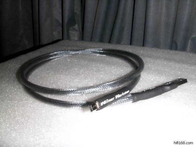

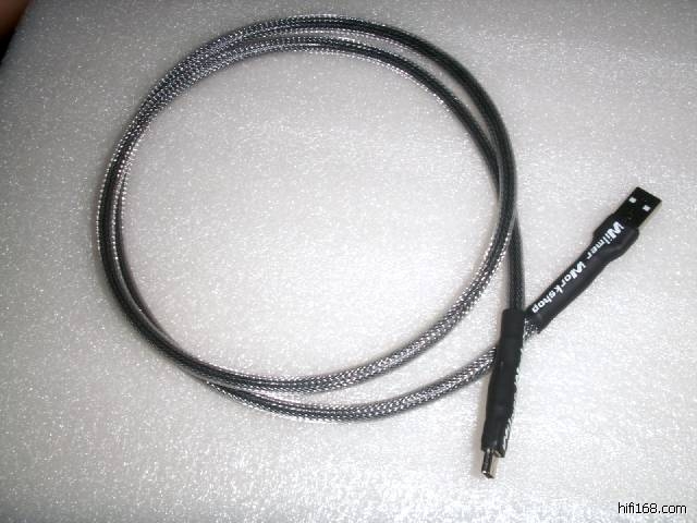

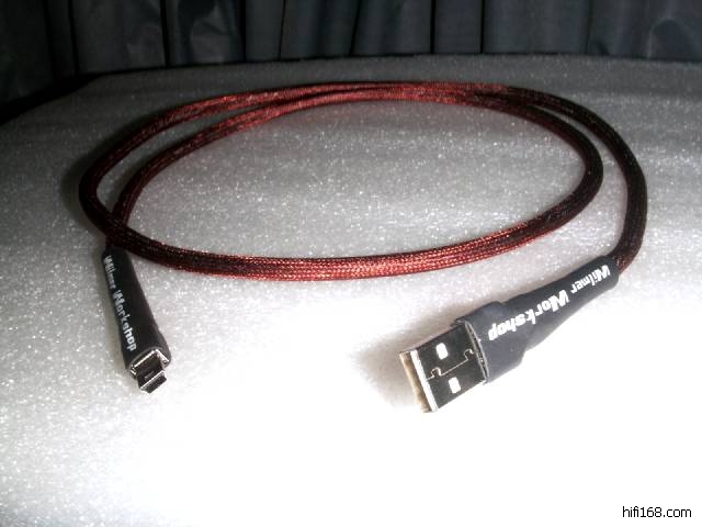

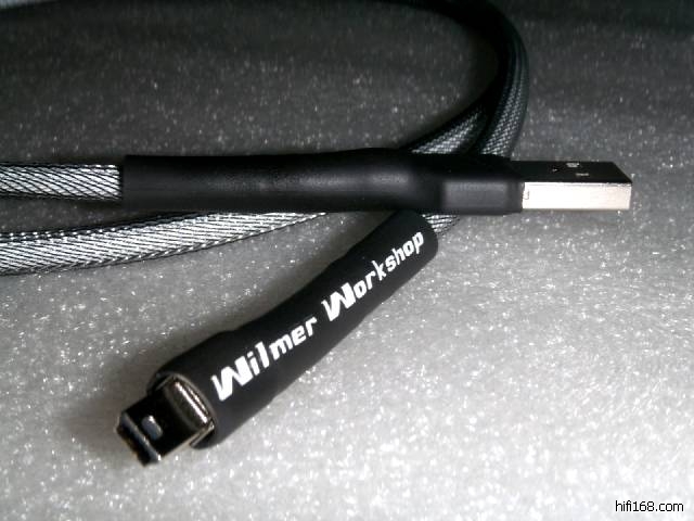

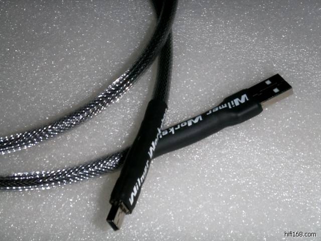

按上面照片排列:
第一、二张 - 中价位,5 支方芯单支铜加一支漆包多股铜,DATA 线和 5V 以地线隔离,三重金属屏蔽。
第三、四、五张 - 低价位,4 芯多股镀银, 三重金属网,5V 线走在中间层夹在上下两层屏蔽中,DATA 线正负以地线隔离。
第六、七、八张 - 高价位,四同轴式结构,以四支纯银同轴线完全独立隔离 5V、DATA +、DATA - 和主地线,三重金属屏蔽。
声音:
中价位 - 自然、耐听、有感情。
低价位 - 很摇滚、动态大、节奏感强。
高价位 - 准、真、照妖镜般的监听风格,建议专业人仕才好使用。
