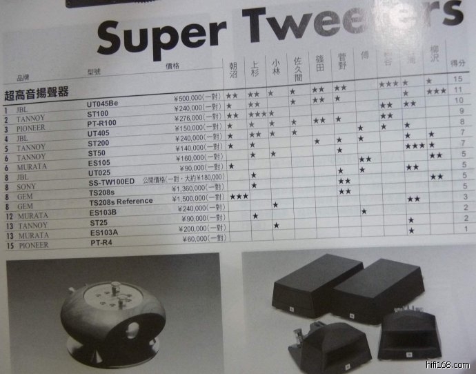

下面,我们先来看日本STEREO SOUND 杂志对与ST-50,ST-100,ST-200的评论。

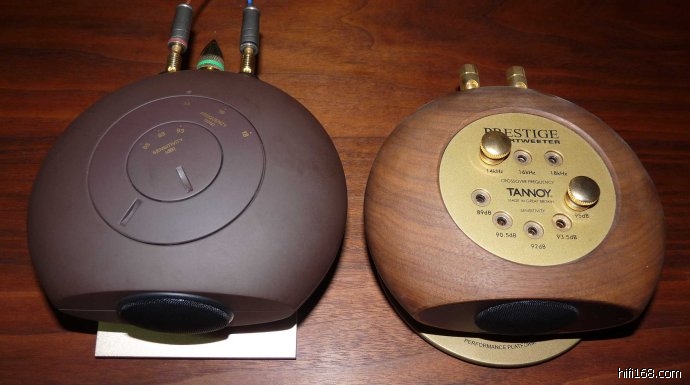

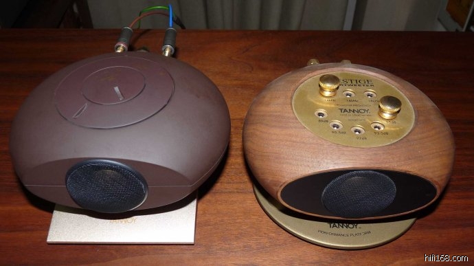

首先,ST200与ST100售价均为24万日元。他们的用料完全相同,都采用了整块木头挖空内部制成,具有完美的制作工艺。都采用了镀金的钛振膜,与钕磁铁。
ST100,ST200这两个型号的区别,仅仅在于分频点的设计不同,ST200拥有89dB,90.5dB,92dB,93.5dB,95dB的灵敏度,这些灵敏度适用于天朗的喇叭。而ST100对应的5阶段灵敏度为87dB,89dB,91dB,93.5dB,95dB,适用于各种品牌的各种型号的喇叭。
而ST50超高音,售价仅为14万日元。之所以能够便宜10万日元,在于其外壳采用了树脂制成,而且,并非整块切削,而是上下两片组合成球形。此外,灵敏度也从ST200与ST100的5档,简化为3档,分别是85dB、89dB、93dB、而且,我们从官方说明书上可以发现,还有一个重大不同,在于,其内部的连接线没有像ST200,ST1000那样采用纯银线。

我们来比较一下官方说明书上ST50与ST200(ST100)的特点,看看有何异同。
ST50说明书
第一点:采用高硬度钛振膜减小振膜分割震动影响,增加频响延伸。
第二点:采用铜包铝线制作音圈,能承受高功率。
第三点:钕磁铁增加频率响应减小音圈涡流损失。
第四点:提供磁力驱动系统接地,避免电磁干扰引起的信号干扰与信号损失。
第五点:镀金端子提供高效信号传输。
第六点:分频器采用优质电感元件。
第七点:采用不导电电阻避免普通绕线带来的损失。特别为高频传输而选择的优质聚丙烯薄膜电容。
ST200说明书
注意,比起ST50,ST200的第五点特点很重要,就是采用高纯度99.999%的纯银内部接线,用四氟乙烯(PTFE)作绝缘包覆材料。其他基本一致!

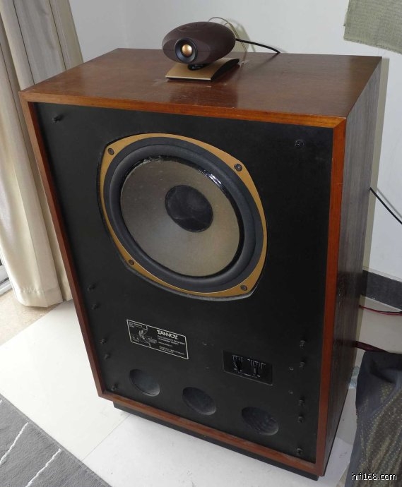

那么,ST50与天朗ARDEN的组合究竟有何效果呢?
答案是肯定的正面作用。高音表现姑且不谈,仅低频部分,就真的如天朗官方网站所说,加了超高音反而低频的速度,凝聚度,瞬态都显而易闻地大幅度提高,而高频,更是通透无比,我仿佛在听单拿音箱的高音。最关键的是,ARDEN的整体线条都大幅度凝聚,而洗练!表现交响乐,很明显各种乐器间的分离度得到超级强化,背景展现出惊人的空气感与通透度!整套系统仿佛小宇宙爆发!展现出惊人的HIFI性,而原本的音乐性,仍然得到很好的保留。我再次强烈推荐是同天朗音箱的朋友入超高音。在拿下ST50后,我可以感觉到一下子失去了高透明度与高结像度!可以说,我已经离不开ST50,而ST50对于系统整体有相当高的正面作用。

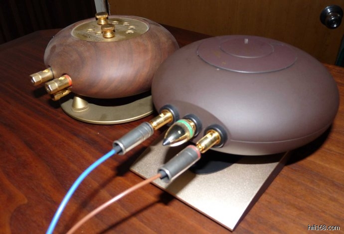

加装了ST50后,我试验了分别用AUDIO NOTE银线与铜线进行连接。银线明显高频更加细腻,延伸更加强,但是,实际听感反而不如铜线,用铜线时,ST50完全融入系统,仿佛超高音根本不存在。我分析原因很可能因为我的主喇叭是用铜线,因此,超高音用银线有明显的风格冲突。我进而猜测,如果喇叭线也换成银线,而且要声音走向与超高音一致的同厂银线,可能会比较搭,这个以后有机会再试验。

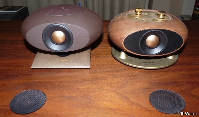

接下来,我带着ST50,来到我的朋友王先生家里,与他的ST200进行详细对比。
ST200在与ST50的对比中,显示出让王先生的天朗15寸GRF TWW更加透明的空气感,而且,线条也收的更加紧密,素质在ST50之上是一耳朵的事情。展现出更多银线的声音特质,这与ST200的内部接线全部采用银线绝对有关。可以说,在GRF音箱上,ST200更加优秀。当然,这于先天设计也有关,王先生平时将ST2000放在灵敏度95这档上,而我的ST50,最高只支持到93的灵敏度,先天最高灵敏度就不如ST200。但是,考虑到差价达到10万日元,我认为,ST50的性价比与经济性事不言而喻的。
