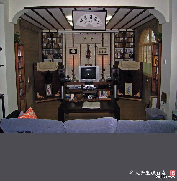

本来不想说的,看这兄弟也不容易,我有过类似的房间,有点经验,帮你出出主意。只说房间,那些电源、换机的主意,先把摆位和房间搞好再说了。
看了看结构,这个摆法对楼主来说也是不得已的,长、短边摆法其实也各有所长。虽不能出hiend,HiFi是没有问题的。
1)前后墙做吸音处理,我打算用便宜的金字塔吸音棉,颜色用白色的。
千万不要,那个不伦不类,会被你老婆念死,念到你撕掉,重新粉刷还原为止。
教你一招,用墙衣。不仅美观,也不难自己DIY。
注意喇叭后墙用有云石并且摊得比较开)。要稍微薄一些。按推荐量即可,记住用有云石一类硬颗粒,有扩散的作用。
沙发后墙使用棉多一些的墙衣。要做厚一些,按推荐量加一倍。
前一种会贵一些,但千万不要用在沙发后墙,沙发后墙一定要厚,要棉多。
2)在茶几下面放块面积为2*2.5的地毯。这个是一定的,要用厚的地毯。再大一些更好。
茶几也用布盖好,在听音乐的时候也把电视机用布盖上。这个没多少用,你的茶几已经很乱了,已经是散射了。可以不管。
4)打算在4个角落放入低频陷阱,等你感觉到驻波再说吧。你这个长边摆位,如果不是房间有整数倍的尺寸,不会感到明显驻波的。
如果确实听到驻波,要放,用录音室专用的吸音海绵,带胶的那种,放在音箱上的墙角,和墙衣配合造型。这样你老婆也不会有意见。你这是客厅,不要用玻璃纤维棉。还可以用2个大盆室内植物参与调整。
这些搞完看你的音场口型有没有偏移,如果没有就万幸了。如果有,通过调整靠阳台的喇叭方向,甚至可以外倾,前移。
3)在左右两边放屏风,模拟一个4M*3M的听音环境。这个也没有多少用。吊灯靠这边也未必不好,因为你这边太空,吊灯有一些扩散作用。
另外你阳台那边是玻璃窗吧,要加窗帘。天鹅绒的吸音效果最好,效果最平均,音色也不错。离玻璃20-30cm安装。如果不能,用天鹅绒的意义也不是太大,毕竟天鹅绒窗帘现在蛮贵的。
今天先说这些,吃饭去了。如果你觉得合用,有机会再往下说。

与其花这些钱,不如多买几个大小木柜,既装了碟片,也可摆些饰件,多种几盆花木既美化了家居环境,也是最好的调声器件,即环保又实用。你的问题主要是听音空间四面光而且是硬面,这是听音出好声的大忌,打破硬平面不是非要折腾装修才能处理的,动动脑筋很简单的。

48#
原帖由 无难 于 2010-7-3 7:23:00 发表
其实我觉得客厅兼作听音室用的话,还是不要刻意的去处理,除非专门的听音室,毕竟营造家庭的环境相对而言还是重要一点点,俺的处理方法就是突出一个“乱”字,越乱越出好声
同意无难的说法,例如1 )经常去二手店铺听,他们的环境是能有多乱就有多乱, 但效果也不错. 2 )如果自己搞DIY,搞完没有收拾前听的第一声最美好,当然也有心理因素.
LZ的房子代表中国千千万万的房子标准结构,我觉得有条件应该先用长边(阳台), 后面太空了,可以在饭厅和客厅中间加半个柜做间隔; 如果不能用长边,按照无难hing 的说法做.
