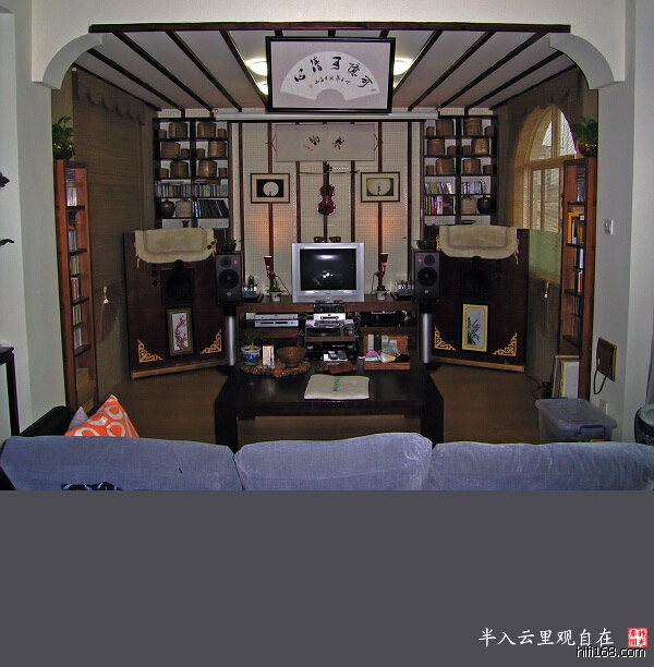

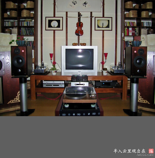

      我实施过的听音空间处理都是采用音箱背墙整面空腔+不规则物件来调整的,基本做到左右对称,其实家里实用的家具物件就是最好的装置,就看你怎么运用摆放而也。实木柜和大量茶砖、茶饼及其它物件形成的可穿透空间,既有吸收也有适当扩散。实木和茶是最环保、效果最好的调音材料,具有柔性的吸收和扩散功能。

左右基本对称是空间定位、结象、宽纵声场得以较好还原的基础保证。
