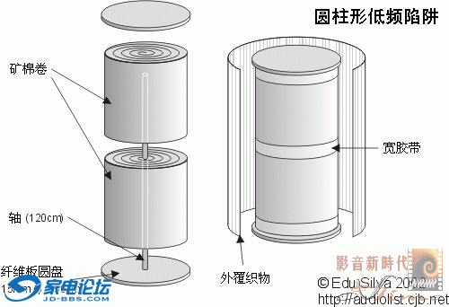

这种低频陷阱效果如何?做做好像也蛮简单的,就是没有具体尺寸。
gif(2010/6/15 19:26:25 上传)

http://tubetrap.com/tubetrap-flyer.pdf
这个比较正规,更多原理http://www.tubetrap.com/technical.htm
真正意义的低音陷阱一般不容易买到,从原理上,做好不容易,尺寸由你要吸收的频段决定。要有可震动部分(当然了,是Q值很低的),内部吸收类似音箱吸音材料的原理。所以大棉包之类不能有效吸收低音。
自己做问题就是无法比较准确测定此物指标,我做过表面用防水布(要刚性支撑),有些效果。

终于有个明白人,asc-hifi的产品定义为函数陷阱,原理类似于RC电路,我自己仿制过,但效率还不够。
其实低频陷阱不存在吸过某个频段的问题,如果吸过了,那说明你制作的不叫低频陷阱,一般家庭环境,200Hz以下崎岖不平,需要对这段频率平均吸收才能削峰添谷,仔细思考,低频的波长较长,很容易穿透常规的材料,所以低密度的吸音材料和低密度的物体就不具备低频的阻尼性,而可吸音的东西又必须是开孔材料,所以高密度的玻璃棉或岩棉是低频吸收的最佳材料,能够代替之的也只有老外号称的“声学泡沫”,价格非常之昂贵。楼上列出的ASC-hifi的产品是由玻璃棉制成,由于国内的刚性玻璃棉管质量一般,仿制出来效果也会打折扣。关于玻璃棉的危害,其实那是被夸大了的新闻,全美都在用玻璃棉吸音制品,难道我国比米国更注重环保!!!关键是对于低频吸收,廉价的材料只有玻璃棉,制作时用无纺布防护一下即可。
