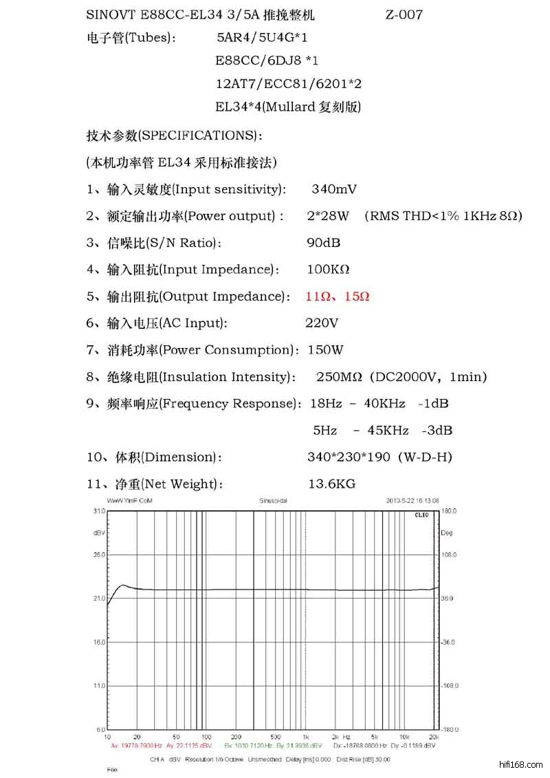

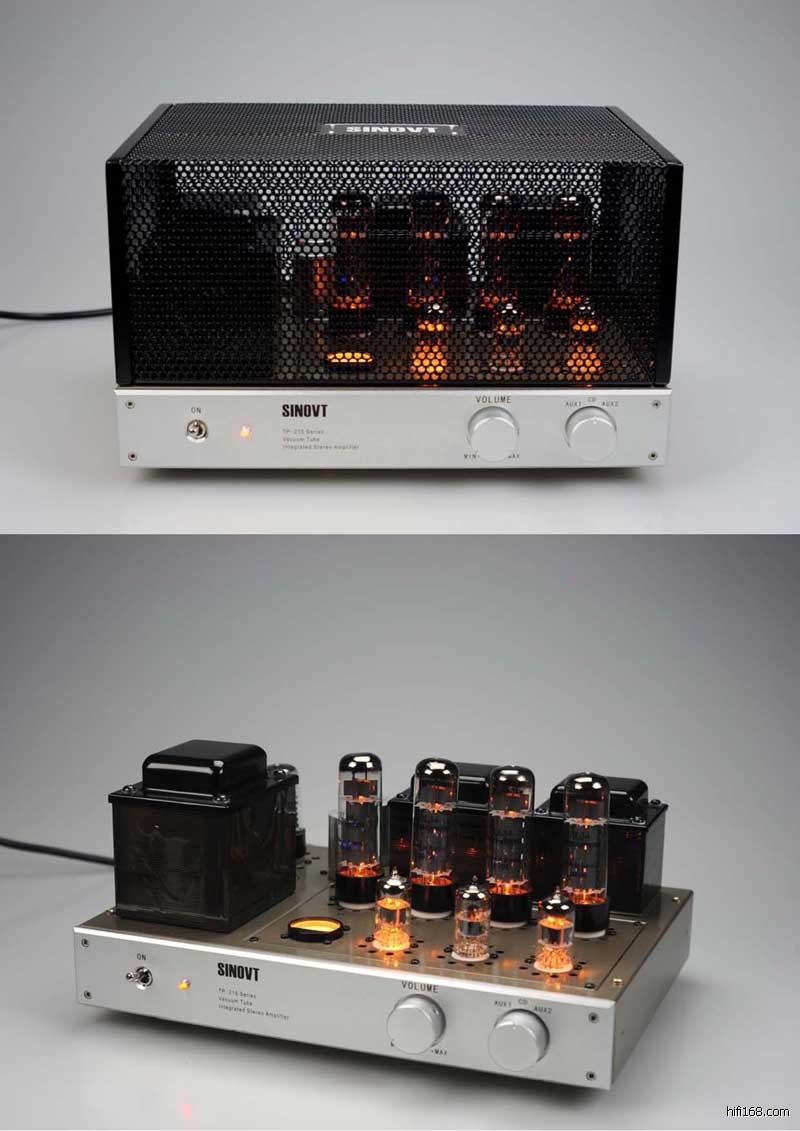

正巧我以前设计过一台EL34三极管接法A类推挽功率15W左右,在这台机器的基础上开发了15欧阻抗的专用输出变压器。试听声音细节OK,线条清晰,低频感觉很有力度。热机后反复试听各种软件,当试听蔡琴《机遇》这张碟片第一首高音部分时,大音量有失真感觉力不从心。这点更说明上面推动功率的分析,功放功率要在30W左右。找到问题马上行动将EL34工作状态改接成标准接法,工作电流降至48MA每管,机器进入AB类状态实测功率28W失真小于1% 。很多机器用EL34推挽能出40W但需要很高的工作电压,个人感觉过高的电压声音会变得生硬,只要功率够用尽可能不使管子工作在极限状态。
功放已经达到预期的功率,热机试听,一下把黑牌3/5A控制的老老实实,动态、速度、细节、中频密度都好的没的说。和分析一样,EL34清晰的线条配合3/5A毒人的中频,在欣赏穆特4D小提琴、蔡琴、爵士乐都让人听得不想关机。在试听交响乐黑老头,小音箱的弱势暴露无疑,低频深度、高频的穿透力都没法与大口径监听箱做比较,基本说不在一个级别上。试验验证了3/5A的设计意图与试听完全吻合,推荐功率25W非常准确。我以前也测试过音箱的参数,都很准确可以肯定的说在BBC监管下的产品非常严谨,完美地实现了设计目的,这就是3/5A的经典,经典到几十年过去这个简单的数字型号3/5A不能被岁月冲淡。
