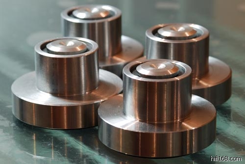

先根据使用环境和总体构思设计外壳图纸,再让金工师傅用白钢加工。
jpg(2010/6/8 9:30:12 上传)

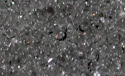

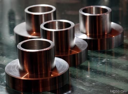

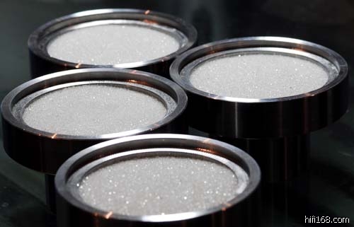

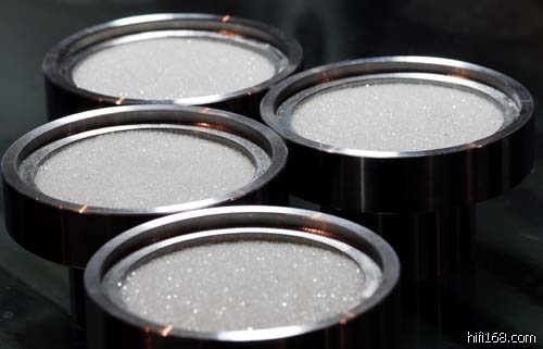

外壳中间有10mm厚的隔断层,将整体分为上下两部分。下部填充粒径为250微米的二氧化硅微粒。由于这种微粒细小、表面光滑、密度高,所以表征很像流体。
jpg(2010/6/8 9:42:44 上传)

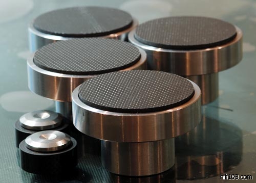

按要求填满这种微粒后,用碳纤维密封成底。
jpg(2010/6/8 9:52:29 上传)

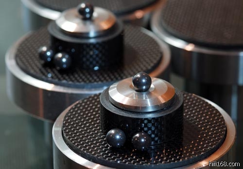

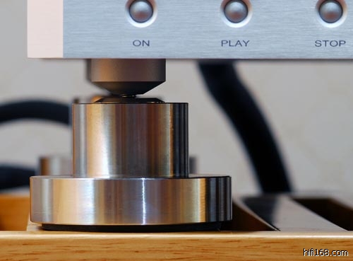

脚钉的上部使用特种陶瓷滚珠与碳纤维。
jpg(2010/6/8 9:55:39 上传)
个别部位再使用少少的阻尼物质做下缓冲(拍不到图片),就这么简单的搞定了!
jpg(2010/6/8 10:01:26 上传)

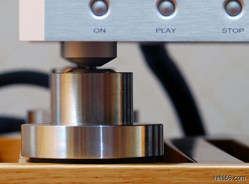

至于效果,那是仁者见仁、智者见智的事。但起码做到了在我系统中需要得到的改善。
特发此帖,抛砖引玉并与网友们分享。
