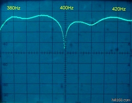

房间的频率响应如图所示,对听音乐时有什么影响? [复制链接]
查看: 3572|回复: 7
对房间进行综合频率响应扫描,在400赫兹有个很深的谷,它对听音乐有多大影响?
XXXXX
鼓点力度受影响

这个“谷”的带宽很窄,对听感基本没影响,楼主不必担心。
试试看你的房间是否在低频段有驻波,那才是要命的。
注册品牌GMA:G—黄金、M—音乐、A—音响,用心创造黄金品质、音乐品味、音响产品。
不知道您的测试是怎么进行的,因为不同的测试方法得到的曲线是不同的。比如你的mic的位置,由于墙面的反射,正好使得400赫兹的音频被抵消了。可能换个地方就好了。
上面的几位都是行家。都说到点上了。
由图可知,这个频点不是乐音的频点,或者说在88个乐音系列里没有这个音。因此,器乐或声乐也不存在这个频率的声音。所以深谷不会影响音乐的重放的。
但是,这个深谷可能对无固定音高的一些打击乐器有些影响,如he9966兄所说的鼓。只是无固定音高打击乐器本身就没有固定的音高,且不一定有这个频率,再说,少了那么一点点,也无妨。
至于谭工说到的,这个“谷”的带宽很窄,对听感基本没影响。这个应该说对了大半。为什么呢,大家应该猜到了。那就是,如果深谷正好落在某个乐音的频点上,麻烦就来了,当唱或演奏到这个音时,声音就会弱很多。实际上,我们很少听到这么严重情况。为什么呢,jamesgjh兄给出了大部分的答案。就是话筒移动一些距离,这个谷就会变得较浅了。可是我们听音时,头部并没有移动啊,谷什么会变得较浅了。
