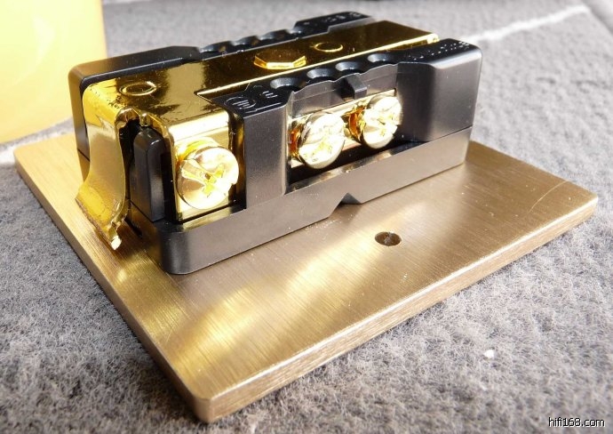

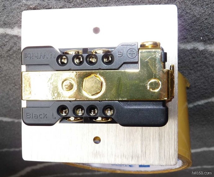

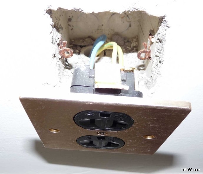

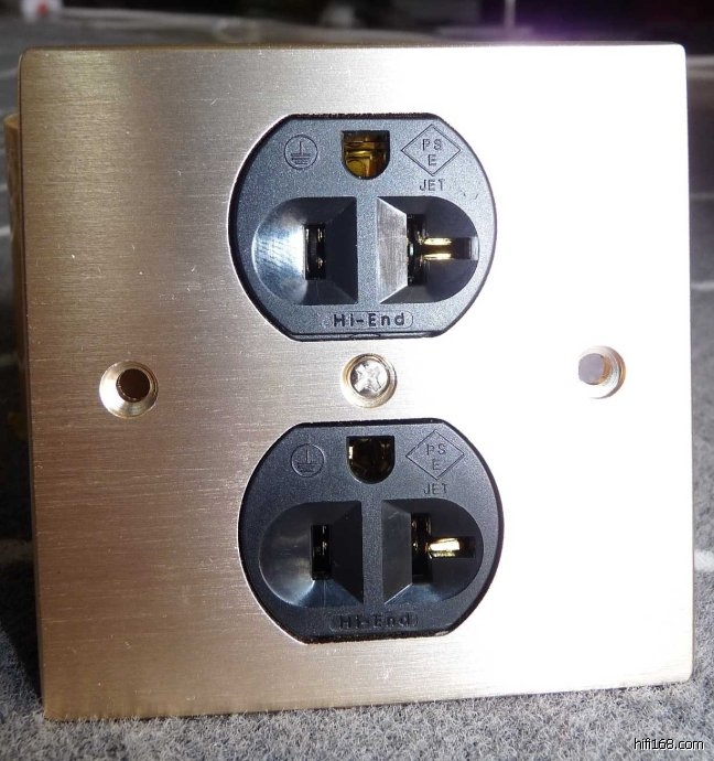

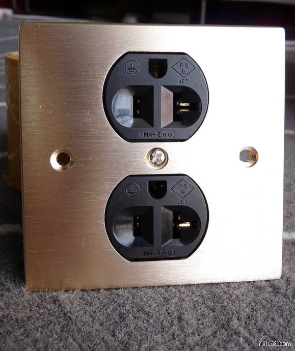

这次,为了改善插座质量,我购买了单晶铜材质的HIFI墙插,用来代替原来国标墙插。优秀的墙插,可以使得插头与插座有良好的接触,大家可以试想用显微镜放大接触表面,优秀的材质加镀金层能够使金属与金属之间有更好的接触面积与接触致密度,会在大电流输出时显得更加游刃有余。改善音质。这个墙插有优秀的咬合紧致度,插头插上去后,很难拔下来。

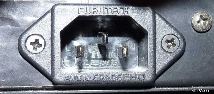

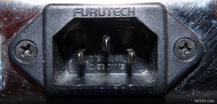

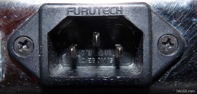

请注意下图,大家仔细看一下自己的HIFI器材的电源线入口部分(下图两张为麦景图C22前级与MC275后级的输入插口),请注意左边的字母L代表接火线,右边的N代表接零线,上方,则有接地符号。
我来举个实例帮大家分析一下。
假设,你的墙插为国家标准接法,即左零右火。那么,当你使用欧标电源线时,仍然将产生左零右火的结果,此时,将电源线查到下图的功放上,将直接导致零,火线,反接。而如果你使用美标电源线,此时,你用电笔测量,会发现,电源线输出端翻转,变为左火右零。此时,插上下图功放上,正好火对火,零对零。
最差劲的情况是,CD机,前级,功放,分别为欧洲的与美国的机器,这样,将使得零,火的相位变得复杂,你至少要准备两个墙插来设计两组不同的火零位置。(比如,一组墙插设置成左零右火,另一组设置成左火右零)。目的只是一个,提供你的HIFI组件他们组要的火线与零线的正确位置。好在我的马兰士与麦景图都是左火右零,所以我的做法是从单晶铜墙插到隆宇排插,从排插引三路分别到CD机,前级,后级。

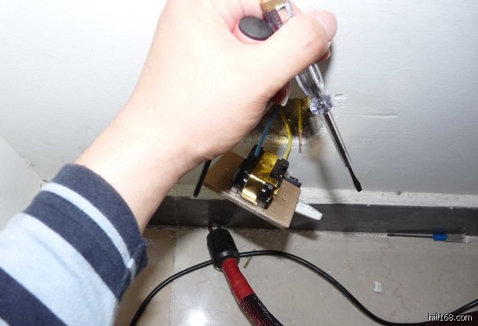

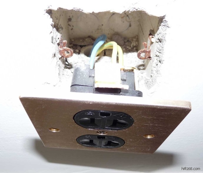

最后,总结一下思路,给大家最简单的检测方法。不要管你前面用的是排插还是墙插,先将电源线插入插孔,然后拿起电笔,伸进电源线的左边或右边的孔,哪边电笔亮了,就单表这边是火线,即英文字母L,仔细看着火线这个孔,拿到你的CD机,功放边上仔细比对,如果这个位置对应的功放电源线插孔位置上标的也是“L”,OK,代表正确。以此类推,来检测自己的电源线的火线零线最终输出,是否与HIFI器材一致。那么,如果不一致怎么办呢?很简单,有几个方法。一个最根本的办法就是,索性改造一个墙插,把该墙插零线与火线对调位置,就OK了(改造时千万记得将家里总电表关掉啊!否则会触电身亡)。其次,可以买与原来电源线火线地线相反的电源线,比如,原来是美标,就买欧标,这样,火线与零线位置就相反了。因为,在电源线内部的接法上,其位置已经对调。
我自己动手,解决了换墙插的工作。用电笔测量电源线的末端,都已经是左火右零,与HIFI器材上标的一致了,随后,我打开器材。放上一盘SACD版天下第一鼓。我整个人瞬间被震闷,心脏都快蹦出人体。如此迅速的瞬态与逼真的立体形体是我前所未闻。(原来我的CD机与前后级的火零相位不对,虽然声音不至于差,但是,在统一相位,并更换墙插后,这种提升令我咋舌)。再来一盘CHANDOS出版的威尔第茶花女,第二曲一开声,小提琴的细腻程度,背景的宁静程度全部正面提升,我几乎随着小提琴的旋律而心脏狂跳,肾上腺激素狂飙!激动的几乎气绝!在疯狂地试了N盘自己熟悉的CD后,我得出结论!火线,零线的统一,以及对墙插的改造,无任何负面作用,正面作用是,声音细腻度提升,声场变大,变通透,音乐的活生感提高,低频的瞬态,力量,冲击力,形体感史无前例的大飞跃。

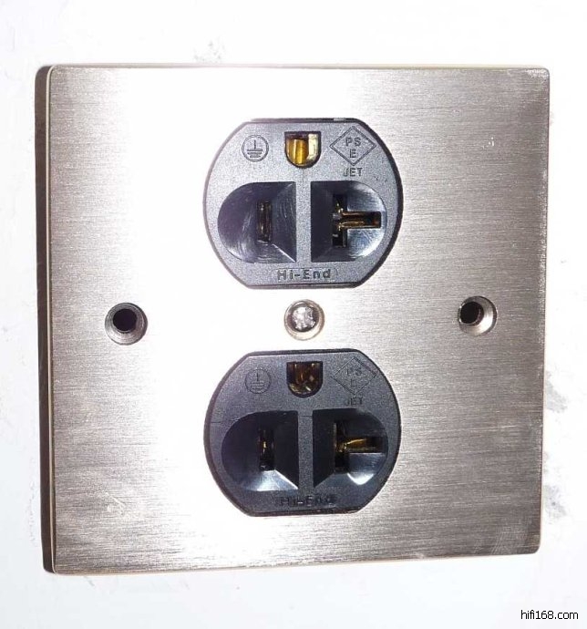

是乎一开始就犯了个大错误,美插倒置的品字才对!
最后编辑dj_simy 最后编辑于 2010-05-30 20:35:42
我的经历,只要尾座正品对我,电笔测左零右火就对了。
墙插上的插座,似乎不太对劲,呵呵
美标通常是“地”在下,可是,如果“地”在下的话,插座的文字又反了,呵呵
