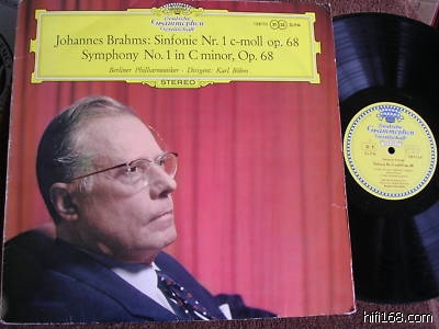

此次又在坊间淘到牛碟一张。勃拉姆斯第一交响曲,卡尔伯姆指挥柏林爱乐,编号为138113的,是DGG最早期的一批立体声唱片。这盘已经很旧了,封面的品相也就是VG,唱片表面没有明显的划痕,但是播放时有背噪,就是所谓的“炒豆声”。不过这张盘还是很有意思的,请诸公细看一下封面。

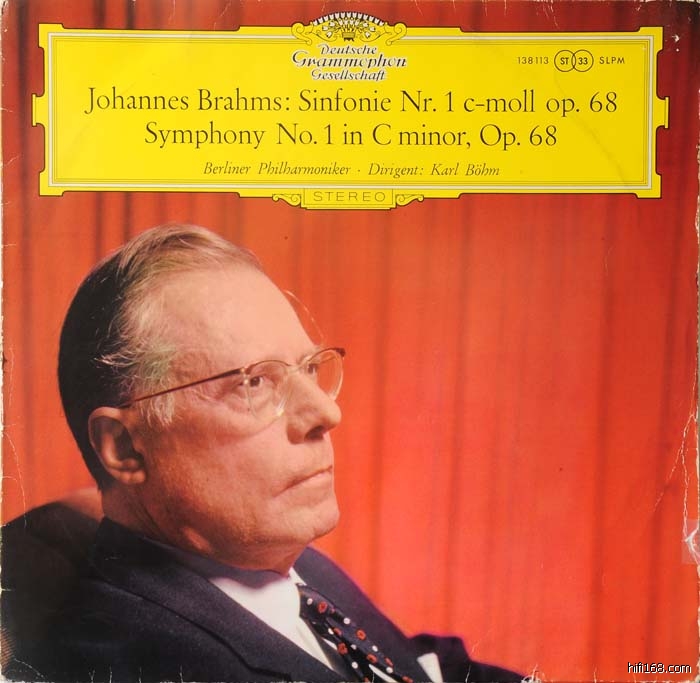

大黄标上的小方框,STEREO是细体的黑字,这是典型的早期立体声的标志。但是,红标哪里去了?仔细看一下封面,也没有红标脱落的痕迹。在一本德语的唱片片标书上曾经说过,最好的DGG立体声唱片没有红头,也没有红标。这些都是后来为了和单声道唱片相区分才后来加上的。但是之前我还没听说过也没见过即没有红头,又没有红标的大禾花。这次算是开了眼了。

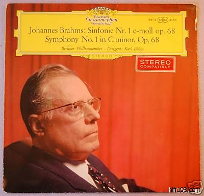

这是一张网上的图片,请看,这里的STEREO是粗体,所以是后期的再版。

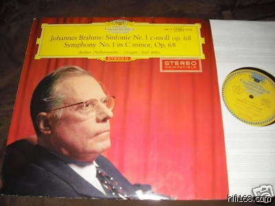

这张也一样,看得更清楚。
红头加红标,但是,也是再版。

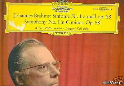

只有红标,请看STEREO是细体字。原来是无可置疑的头版头刷,现在也成问题了。除非,我这张厂家忘记了粘上红标。
