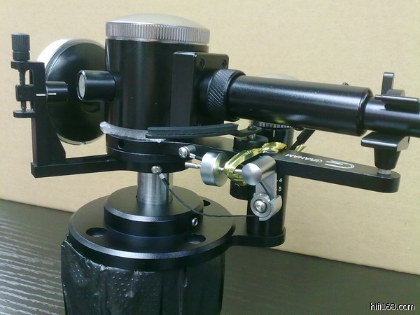

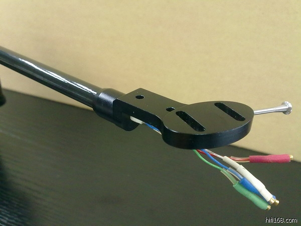

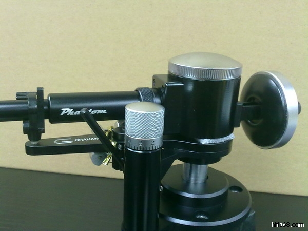

史上最出色9寸臂之一,GRAHAM出品之终极版本PHANTOM B-44,臂管采用CERAMIC(陶瓷)制作,具有极佳之机械性能,再生黑胶唱片细节极致!
更提供azimuth/anti-skating force/VTA on fly之卓绝设计,方便完美主义黑胶同好使用!on fly为何意,即为边听边调,让您的唱臂时刻工作在BEST状态,只要您的后端器材足够好,足以让您体会黑胶器材的重放极致!
成色:见照片,99新不过分,经得起放大镜检查,所有原包装及配件均在.
也可能有黑胶同好会反应此唱臂的不足之处:不可更换唱头盖,不方便多唱头用家;厂家早已考虑到这点,设计初期即把唱头盖与臂管作为一个机械整体来设计已保证最佳工作状态,为换不同唱头需要,唱臂可以十分方便地更换.另以特惠价提供一支原厂原包装全新CERAMIC唱臂!
