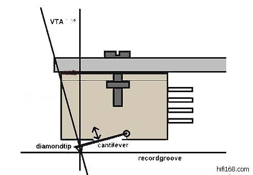

所谓VTA,就是唱针与唱片之间的角度。
jpg(2010/5/14 19:36:02 上传)
