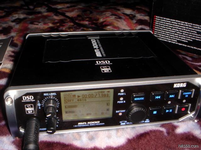

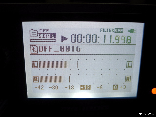

有朋友用这个录音的:Korg MR-1000
高保真1bit/5.6mHz规格录音,桌面及便携!
如果你经常做些外景录音工作,而且想在你所属的行业领域内做到最好,那么便应该考虑一下Korg MR-1000桌面及便携式录音机。
它拥有绝对纯净的高保真功能,1bit技术(一般用在SACD格式上),对于外景录音、广播记者采访、现场录音采集来说——甚至是歌曲创作试听都是非常出色的选择。以1bit/5.6mHz规格录制,可以确保你的那些最为重要、一生一次声音的细腻采集,而在未来又可以把这些完美还原。回到录音棚中,它一样可以提供超绝的成音结果,以及文档备份。
Korg MR-1000性能一瞥:
·高品质1bit/5.6mHz桌面/便携式录音回放
·顶级品质的话筒前放,幻象电源,内置限制,以及USB功能
·自带软件,可以转换1bit录音为WAV与AIFF格式
·支持多种录音格式
高品质1bit/5.6mHz规格录音回放
MR-1000那些要寻求录音以及备份录音棚成音的专业人士所需要的专业工具,但是体积又非常小巧,便于携带,因此对于外景录音来说也非常适合。不论怎么用,你都可以受益于在5.6mHz规格下录音的结果。在DAW/硬件系统中录音编辑所有音轨后,便可以直接混音,或是通过模拟汇总调音台接到MR-1000上来混音。提供了高比率的1bit技术超绝高保真效果,传送到计算机后,可以根据选择转换为母版格式,而这就是AudioGate软件的功劳。备份未来世界的1bit格式,提高在未来潜在的重用可能.
顶级品质的前放与USB
MR-1000配有XLR/1/4"输入接口的组合,带顶级品质的话筒前放,幻象电源与内置限制器。XLR与RCA输出保证最大使用弹性。而高速USB连接则方便文件传输于计算机中。MR-10000可使用交流电,也可以使用AA型电池便于移动应用。
免费整合的软件
捆绑有Korg革命而强大的AudioGate软件(适用于MAC与PC平台)。AudioGate可以将1bit录音转换成任意位数/比率的WAV与AIFF格式,可实时转换及回放1bit文件。它还可以处理一些必要的功能,比如直流静差去除、增益控制以及淡入淡出。录音机的这种组合,以及专门的软件,不论是声音的采集,还是保存你重要的工程与声源录音,都是一套完美的系统。这种备份功能,以前只有大型顶级的录音公司才能拥有,而现在——人人都可以使用!
真实世界的性能
MR-1000还支持多种录音格式如DSDIFF、DSF和 WSD 1-bit格式,以及多位PCM格式(BWF)精度高达24bit/192kHz。MR-1000还配有40GB硬盘,保证录音时长,USB 2.0连接可快速方便地与计算机通讯传输文件.
Korg MR-1000 功能:
·高保真1bit/5.6mHz录音回放
·未来保证的录音技术
·顶级品质的话放,带幻象电源
·内置限制器
·XLR/1/4"输入接口组合
·XLR 与RCA输出
·频率响应:10Hz~100kHz
·动态范围:120dB
·支持DSDIFF、DSF、WSD 1-bit格式,以及多位PCM格式(BWF)精度高达24bit/192kHz.
·自带AudioGate软件,适用于MAC与PC平台
·AudioGate可以转换1bit录音为各种位数比率的WAV与AIFF格式,实时转换回放1bit文件,DC静差去除,增益控制,以及淡
入淡出
·40GB 硬盘
·USB 2.0
·可使用交流电,也可使用长寿可充电式锂电池.
16#
korg mr1000 专业便携硬盘录音机
jpg(2010/5/13 16:23:00 上传)
17#
最后编辑zy2017 最后编辑于 2010-05-13 16:29:49
18#
谢谢,如何与开盘机和黑胶RCA连接啊?能结合音源具体谈一下操作流程吗?
