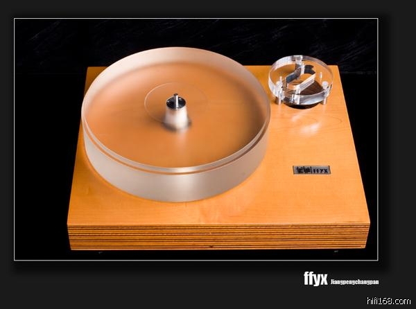

新設計的唱盘 [复制链接]
查看: 9417|回复: 35
采用了多层复合木底板,避震处理的非常好,用手敲击台面喇叭里几乎没有轰轰声!
jpg(2010/5/9 22:35:18 上传)

最好用生铁。
原帖由 醉太平 于 2010-5-10 14:10:00 发表
最好用生铁。
早先跟朋友改造过一台SOTA唱盘,用生铁做的底座,声音会变得很呆死。
对于唱盘我认为木质底座还是最为理想的选择,但木材的避震也最难处理,因而早期一直用亚克力来做底座。

声音表现如何?
原帖由 wilson23 于 2010-5-10 15:45:00 发表
声音表现如何?
前天邀了几个烧友来听了一下,搭配的自己开发的AA01綫悬磁稳唱臂,质感、分析力都很好,特别是空气感很突出,木底座比亚克力底座就要来的温润,亚克力底座则要冷艳一些,但我更喜欢木底座的声音,以后会大力发展此类唱盘。
