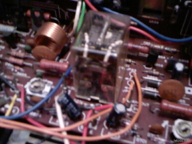

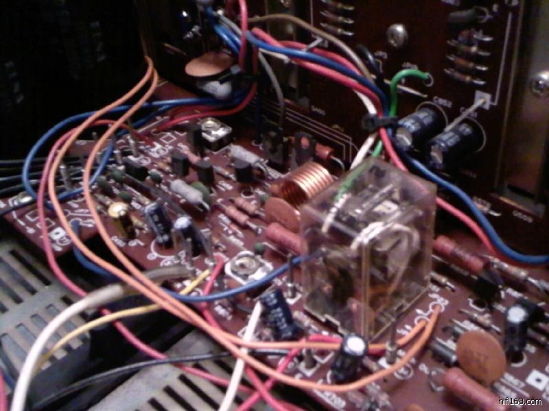

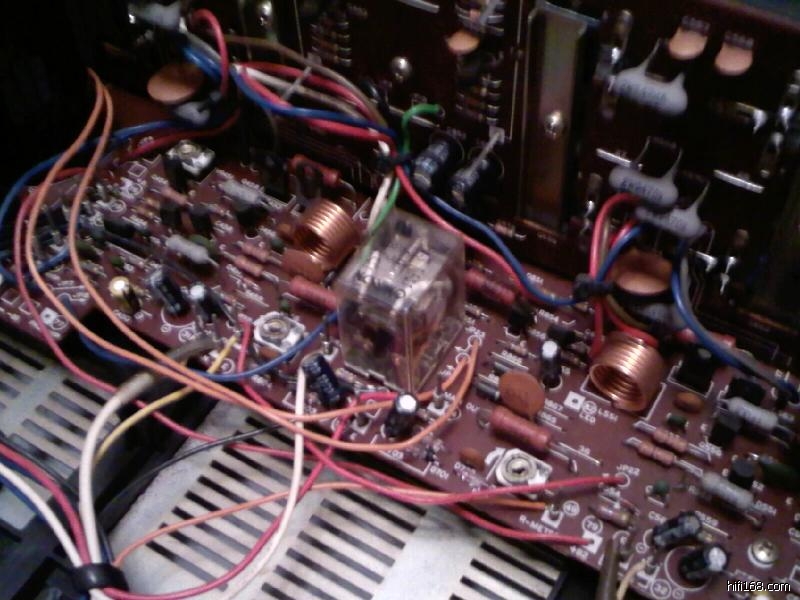

功放最近一直有一个问题
就是中间的这个透明的罩子之内那个东西 像个拨片一样
来回的自动拨动
拨到上面的时候 音箱就出声
拨到下面的时候 音箱就没声音了
非常的着急 非常的郁闷
我的感觉是 不知道是不是和空气潮湿有关系
因为感觉潮的时候 这个情况就总出现 就是大概在春节后发生的这个现象
不潮湿 干燥的时候 功放就正常
可是总觉得就这么放着不管也不是个事情呀
本想打开清理一下 这个罩子他还打不开
就眼睛看着它来回拨动 真是郁闷
特此请教一下论坛的前辈们
这种问题应该如何处理?

继电器接触不良。。。

这是一个保护继电器,当检测到输出有直流时断开输出,这时音箱就没声音了。
如果其触点无论在上或下音箱都没声音,那么这继电器接触不良。
按楼主的情况应该是天气潮湿影响了电路的工作点,造成输出有直流,换继电器是不行的。
试试用风筒向功放内部吹10~20分钟,再开机。潮湿天气建议不要关机。当然重新调整零位也可以的。

我在想
也许是潮湿导致了某些电路出问题 造成输出有直流
虽然是哪里出问题了我不专业 查不出来
但是我想如果我用酒精把电路板都擦拭一下
把氧化(也许是氧化,也许不是)的清除掉
不知这样可行?
