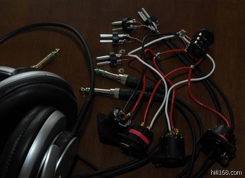

实验接头备好了(图),不敢试,担心烧掉机器,恳请懂电路的朋友... [复制链接]
查看: 2943|回复: 7
两台耳放的输出并连到一个耳机插座,两台耳放同时驱动,机器会烧掉吗?
恳请懂电路的朋友给指教一下,谢谢!
加一句:
准备的廉价耳机,烧了没事。
担心的是2台机器(耳放)烧了。
最后编辑破碗打饭 最后编辑于 2010-04-26 12:32:06
不要试
先用便宜的耳机试一试,没问题再接高级耳机,音量也关到最小再慢慢开大,如果这样都烧了,偶不负责任哈。。。。
准备了廉价耳机,烧了也没事。
担心的是机器(耳放)烧了。
为什么要两台并联?
  是否会烧要看电路图,重点分析形成回路后,输出的电流电压变化及相连电路元件的耐压值。供参考
要准备的不仅仅是耳放还有耳机。。。
原帖由 gg98122 于 2010-4-26 13:08:00 发表
为什么要两台并联?
想象的,一台侧重中高频,一台侧重中低频,由CD机控制总音量,会不会更丰富?更宽阔?
既然有烧机器的危险,那俺放弃了。谢谢gg98122兄!!
