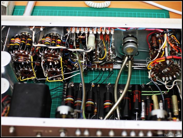

2006年上半年,在Ebay上从一位美国卖家手上买下了一套Marantz 7C和8B的西装,从而开始了自己古董器材的发烧历程。而把玩至今,虽然也有其他功放陆续过手,但是对这套经典前后级,自己一直是不离不弃,或许是因为ALTEC A7在这套前后级的配合下,能给自己的木耳最大的享受和共鸣。

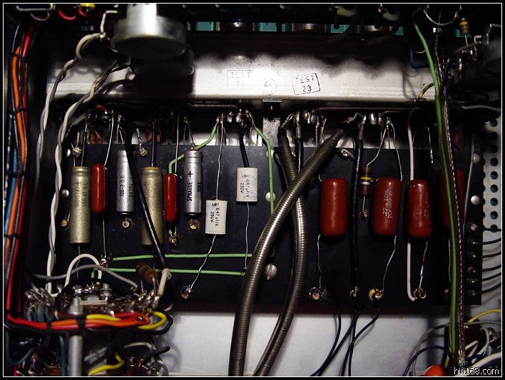

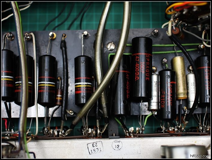

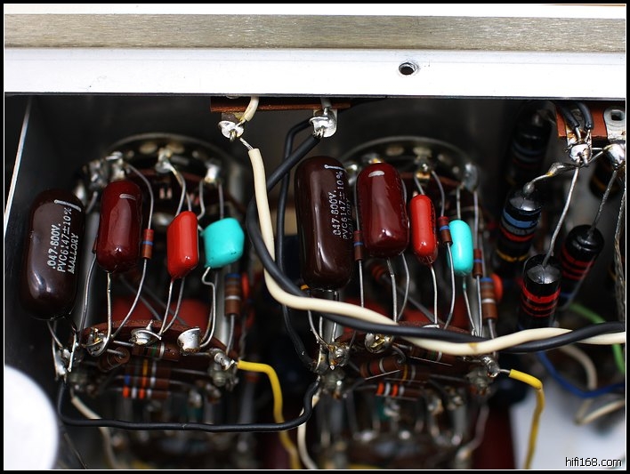

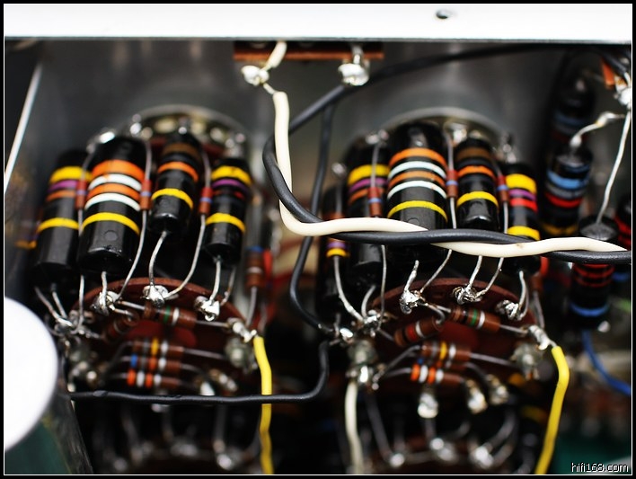

在7C进门前,卖家(美国的一位退休的内科医生)就说明这台前级在80年代的时候曾经让专业人员维修过,换过电阻、电容和整流器,所以也可以说是自己心里已经有了一定的准备,到手的可能不是纯正的7C(但是基于上面第一的观点,还是买下了)。不过,待自己打开机盖“欣赏”时,还是倒吸了一口冷气(有点武打书的味道,嘿嘿)(如图)。
从这三张照片上可以看到,7C招牌的Sprague(思碧)大黄蜂(至少也基本都是黑美人)电容全部都被换成了思碧后期的橘色电容,甚至是其他诸如日本品牌的电容。

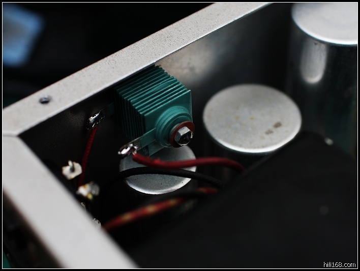

原装的高压硒整流被换成了二极管整流,而灯丝硒整流也被更换成了桥式整流,当然我们不能过高的夸大硒整流的能力(关于对古董硒整流的见解,网上有很多前辈和专家的权威观点),但至少这次打理的目标是“修旧如旧”。
唯一庆幸的是,卖家曾经说明,7C的御用AB电阻,在那次“打理”当中还是原样调换的(自我安慰啦)。

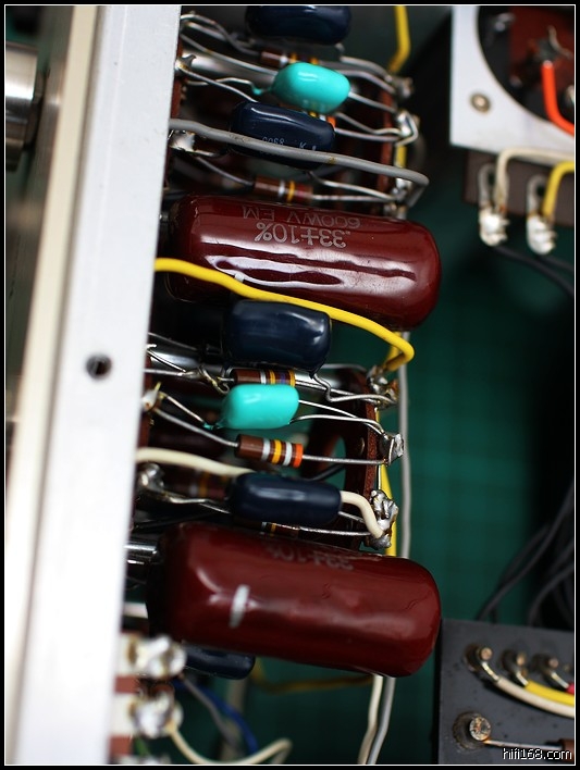

实际情况:由于机器在美国卖家手中打理的时候,上一位美国师傅(呵呵)在更换电容的时候,基本上是直接将原来电容两端的引脚从线路上剪断取下(由于原厂生产的时候,电容的引脚都是绕圈绑扎在元件上的),造成了所有绑扎部分的引脚都残留在了原来的位置上,且原来的焊锡也没有清理干净,就将新的电容直接用焊锡直接搭焊在元件上。就此如果要彻底打理的话,第一步,先焊下电容、第二步,清理干净焊锡、第三步,拆下留在元件上残留的引脚、第四步,将新的电容引脚绑扎在元件上、第五步,重新上焊锡。说实话,这个工作,出钱也少有人愿意做,吃力不讨好,没有任何技术含量,纯手工活。况且要请的都是朋友的朋友,这下人情还也还不完。

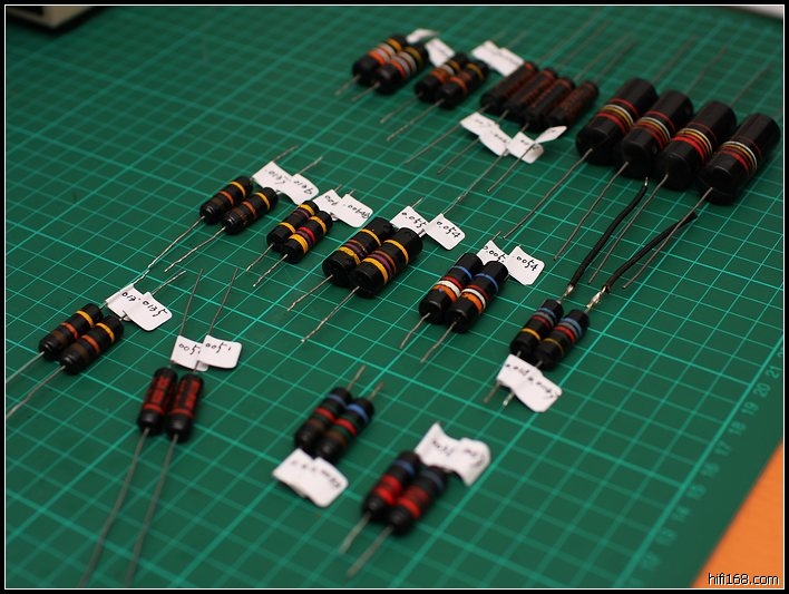

电容,Marantz 7C一共用了56个思碧的大黄蜂电容,在保证尽可能NOS(全新库存)的前提下,为了确保配对的要求,必须放大寻找数量,所以前后购买了近150个各种规格的思碧电容(大部分为大黄蜂、少量为黑美人),然后从中进行配对筛选,精选出56个电容。 (照片上为部分已经配好的思碧)

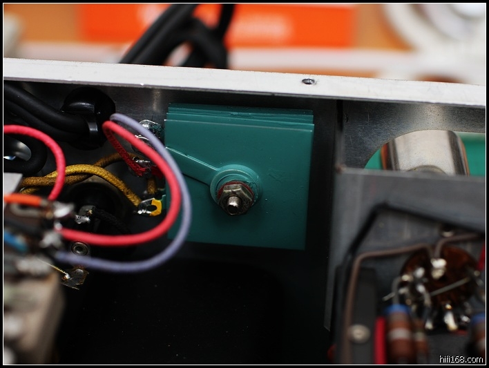

整流器,必须是硒整流器,Ebay上的NOS原配价格非常高,但是为了方便和加快寻找速度,也就忍忍牙,拍下一对。(照片上小的是高压整流,大的就是灯丝整流)

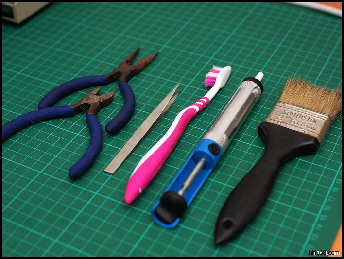

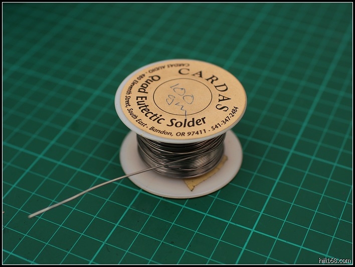

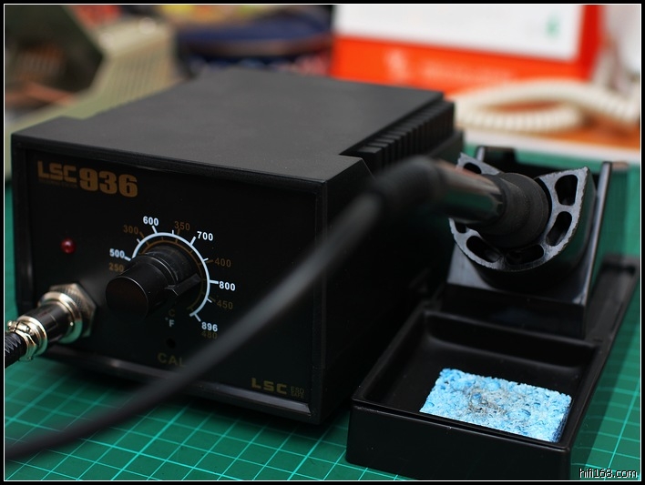

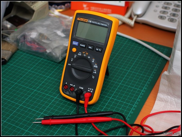

第二步就是工具了,这次最主要的工具就是吸焊枪,因为在拆除原有残留引脚前,必须将原来的焊锡清理干净,所以就买了电热电动吸焊枪(使用后才知道非它不可),另外还有原版线路图纸、万用表(测试电容)、焊台等其他工具包括焊锡(所有工具照片如下)
吸锡枪,焊台,起子。。。果然专业
CLK发烧信号线!
这些工具对于DIY高手来说,其实就是小儿科,可是对我这种“新娘上轿”的人来讲,确实非常不容易,哈哈。

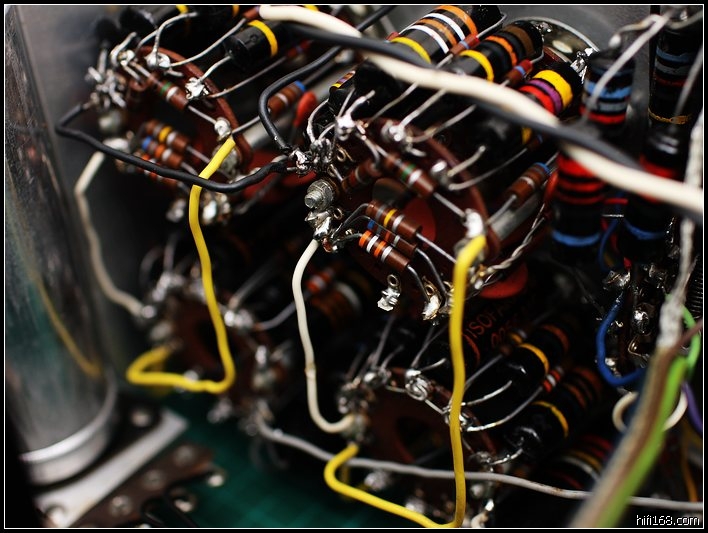

好了,万事具备,接下来就是撩轿帘,自己上了。整个过程也没有什么可以描绘的,概括就四个字,清(清焊锡)、拆(拆引脚)、绑(绑引脚)、焊(上新焊),另外就是时间和耐心。

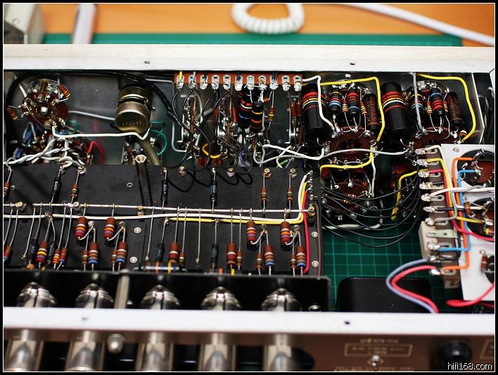

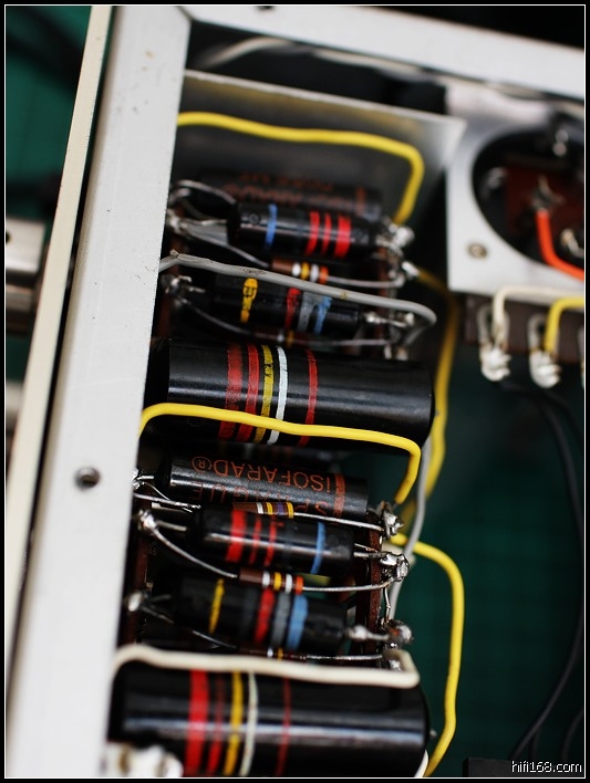

终于除了音量电位器决定暂时先不更换以外,56个电容和2个硒整流器都完成恢复的任务。
下面是一些相关的照片
1、拆下的电容
2、完成后内部照片
