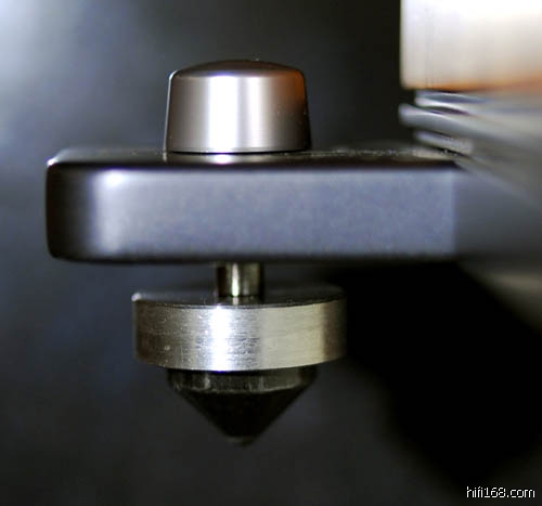

瑞典hi-end扬声器Marten Design身价昂贵,其独到的特色之一就是统一为喇叭定制安装了BDR的碳纤维脚订与钉垫。据说使用了这种配件后对喇叭的整体表现有很大的正面辅助作用。但是,仅仅一套加持在Marten Design喇叭身上的BDR碳纤维配件就价值一万元人民币,其喇叭售价高昂就可想而知了!

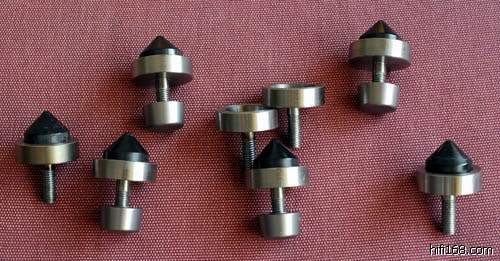

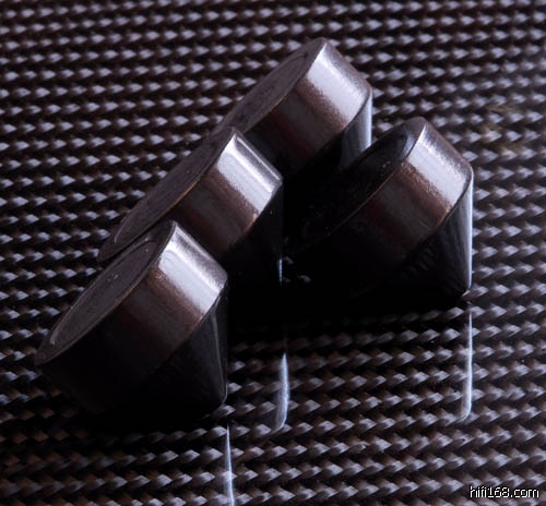

自从引进Z&X碳纤维脚钉后,就一直想让它们在自家系统中小兵立大功。于是决定仿照Marten Design设计、制造一套配合在喇叭上的独特脚钉。

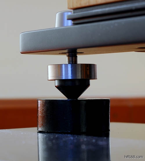

经过认真思考与仔细测量,亲手绘制出可以接驳在ATC40上的金属连接件图纸,并请金工师傅用不锈钢车制而成。

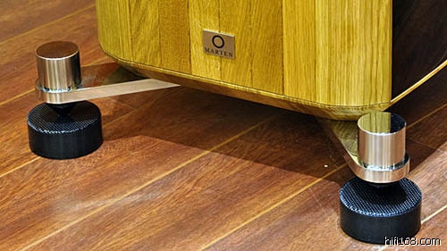

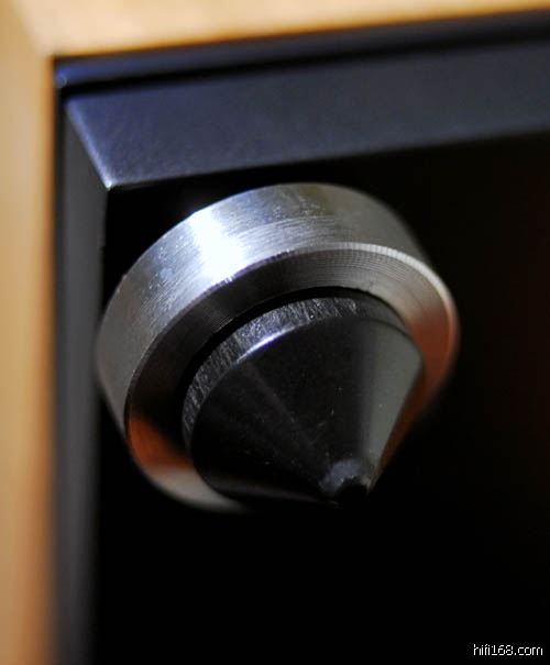

最后的工序就是放倒喇叭,带着紧张而又满怀期待的心情为ATC更换新式脚钉了!

待一切安装就绪后,舒缓一下心情,然后打开音响——哈哈!太棒了,真是有意思。
改装脚钉后的声音背景安静、饱满凝聚、线条顺畅并且又少了一层毛刺感。
升级前后的变化十分明显,希望手头拥有碳纤维脚钉并且感兴趣的朋友不妨一试。
