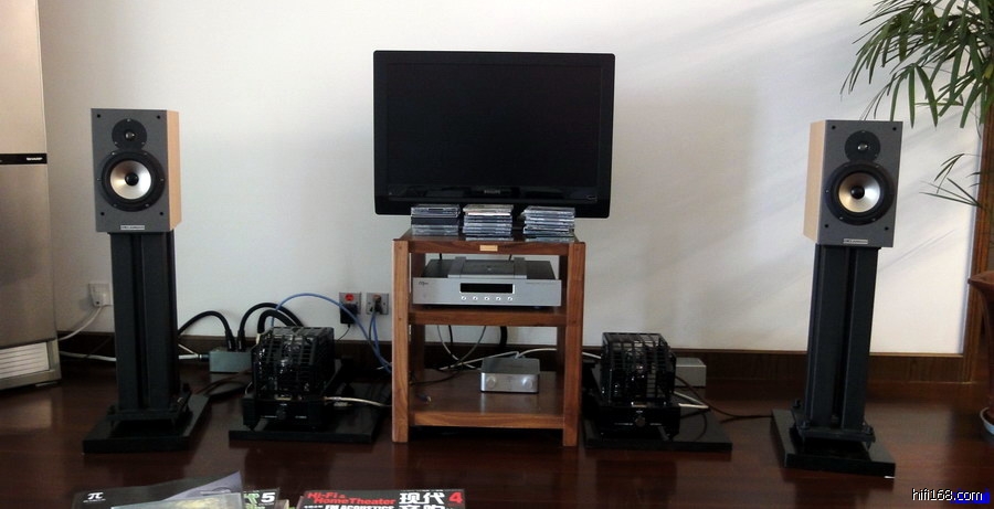

废话少说,先上张全家福。
jpg(2010/4/14 16:50:18 上传)

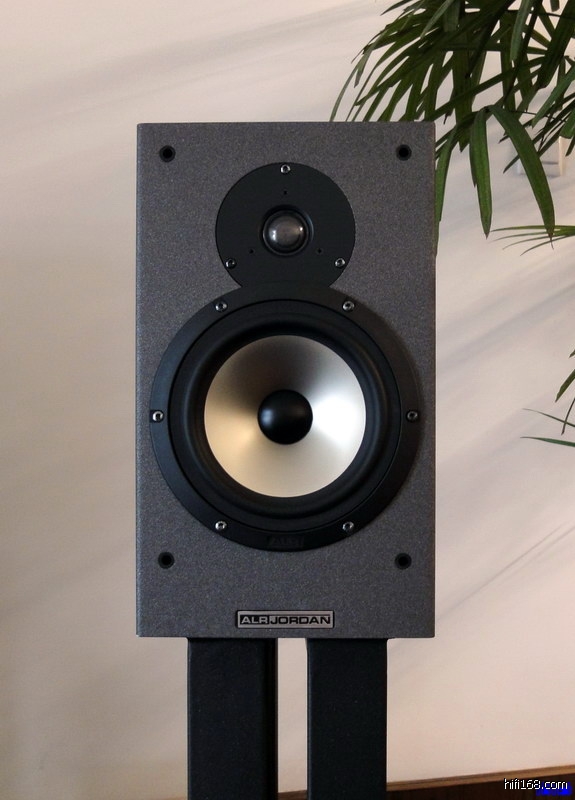

ALR Jordan的网站内容很少,只是很简单介绍各个型号最最基本的参数,两单元两分频设计的书架箱,分频点2800Hz,6.5寸中低音,1寸软球顶高音,频响:45-28000Hz,重量6.7公斤。
而且光看这个参数是看不出有什么特色之处的,我观察了一下,这对Entry M是传统与现代结合的设计。
它是两分频的传统设计,用的是传统的软球顶高音,但中低音用的却是金属振膜。我还记得KEF的Q系列,早期的Q30用的是软球顶+聚合物振膜,后来的Q3变成金属球顶+聚合物振膜,现在的iQ30索性都用金属振膜了,提高了分析力和两端延伸,但损失了些饱满度。Entry M的金属中低音+软球顶高音的设计,在HIFI和AV的兼容性方面,就会比同价位全金属或者全非金属振膜设计的音箱要好一些。

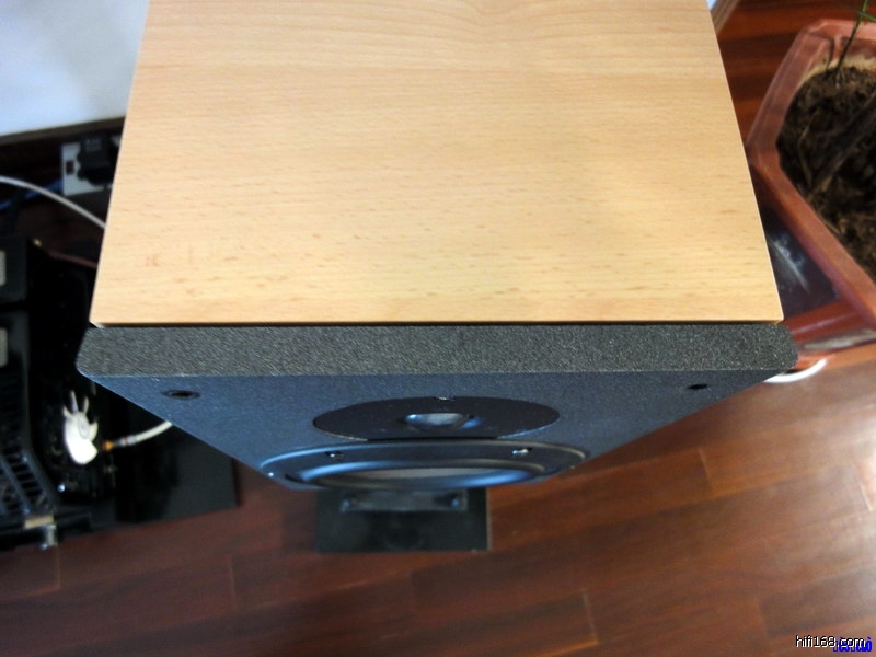

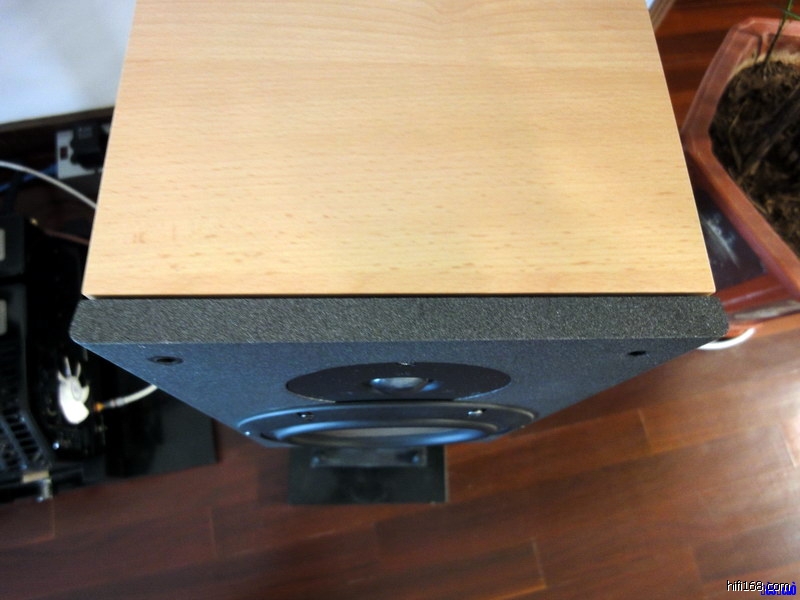

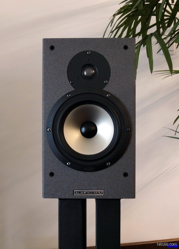

借来的这对Entry箱体是浅色桦木贴面的,我很喜欢这个颜色,外形设计也很简约。单元是固定在正面一块浅灰色的面板上的,乍一看还以为是金属板,其实是木板喷了一层哑光金属感漆的,否则Entry M的重量就不会只有6.7KG了。
jpg(2010/4/14 16:50:55 上传)
