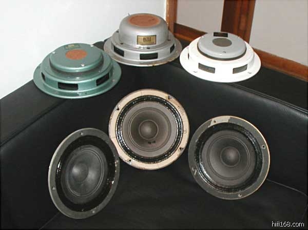

17#
上面分别是ALTEC755A,C,E的生产年代,频率,阻抗和灵敏度,再上三兄弟的合影(转载国外网站资料)
jpg(2010/4/14 19:43:03 上传)
最后编辑jacky70 最后编辑于 2010-04-14 19:43:03
18#
同样是ALTEC755A,贴上WESTERN ELECTRIC的标签,身价翻倍。对于我们不图虚荣的芸芸烧友,选择名气还是实惠,当然心中自有道理。看上图可以看到,755A是钴磁,重量也大很多,只是上下延伸没有C和E好,在发烧音响陈列室听过,中频的确稍微厚些,高频就不如两兄弟了,各有所长。
