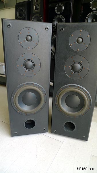

     据说老杜希音箱当年还是洋大师设计的,喇叭素质好,箱体威猛坚固,在九十年代初真还风光了一时,拥有者无数,到现在还有很多人在使用,一些人一谈到杜希老箱都感慨万分,称它是伴随着自己的成长一起走过来的。随着时光和岁月的流逝,杜希老箱也渐渐变得力不从心,已经很难满足现代人的听音要求,真是弃之可惜,听则无味,处在进退两难的境界。

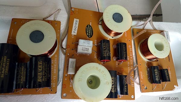

  这对杜希2.3是我十几年前的DIY作品,全套的惠威套件在本地定做的箱体,照葫芦画瓢不知做了多少对,现老客户找上门要求打磨,无法推辞,只能尽力而为,让“古树发新芽”,再练练手也是件好事。

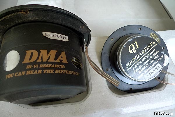

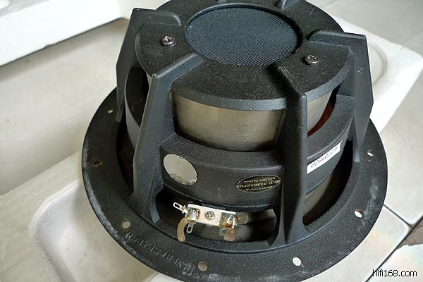

  箱体和喇叭单元检查下来没有毛病,N多年前DD能有这么好的状态,不得不佩服当年惠威产品的质量。只要喇叭好箱不破,打磨成功就有保障。此箱问题出在声音两头翘,中间凹,不平衡,粗声大气,听感差,这可能是多数量产箱的通病,参数完美声音完蛋,可惜好资源只能做成半成品,要是会校音也不会这种听感,“做箱就是做指标”的迷圈还有很多人跳不出,认为音质好坏无尺度,耳朵验货无标准,生产音响与生产其它电器没两样,参数说话才是硬道理,这样搞出来的的东西只能让机器人去听,该醒悟了,吸取教训,走出一条全新的调音校声之路才有希望。

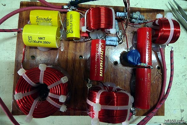

  打磨这对箱并不困难,压缩两端能量,让中间挺起,细心调整分频处衔接,成功就告半,再则就是拿出看家本领(以前帖子讲了很多不重复),增加高频的延伸,提高低频的质感,把声音的上下幅度拉足,单个喇叭音减少,高中低音的分隔感消失,使声音溶汇一体,达到什么都找不到却什么都不缺少的理想状态,离箱感变好那音乐感和旋律变化就一定很捧,就这样硬是将丑小鸭变成了白天鹅,一对名箱就这样打磨成功,让她青春永驻。这几年实践证明本人的音响理念是科学的,打磨的方法是独特的,结果当然是令人满意的,哈哈,说多就不够谦虚喽,会弄枪舞棒的高人还是很多的,互相学习取长补短,共同提高音响的鉴赏水平,欢迎来我处做客听听小丫箱,肯定是与众不同。
