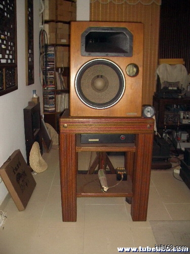

目前给ET-703超高采用简单的电容分频,分频电容已经降到0。22UF。由于ET-703效率高达107DB,而TAD2402只有95DB,始终感觉超高输出声压过高而不够耐听。经过思考和向高手咨询,基本上有以下几个选择:

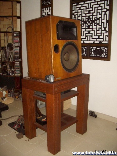

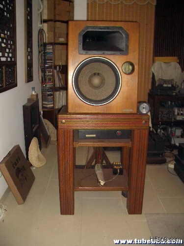

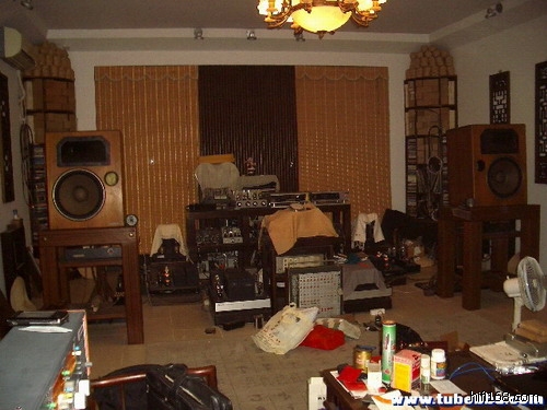

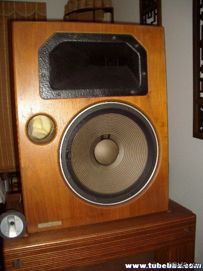

1。给ET-703加上先锋自家的DN-8P分频器,可以调整分频三个点:12K,16K和20K,基本上可以达到和2402的融合。胆艺轩上的“郊区农民”大哥最近将双15寸的西湖大号角换成了单15的REY AUDIO RM14号角,采用的就是ET-703超高和DN-8P分频器的组合,目前最满意的分频点在20K。
图片转自隔壁“胆艺轩”胆大包地的帖子。
jpg(2010/4/8 20:32:38 上传)
158#
第二,添置一台小功率合并式蛋鸡单独推超高(个人倾向于单端300B,和主功放303SE在音色上比较协调),利用合并机的音量纽调整ET-703超高的输出声压,以达到和2402的输出基本一致。因为第一种选择中DN-8P分频器不带电位器,无法调节超高的输出声压。
159#

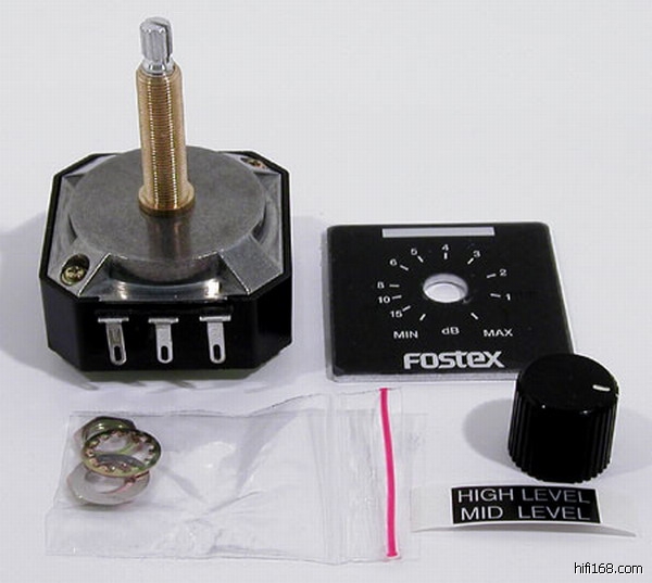

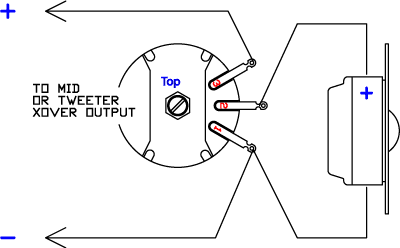

第三,保留电容分频的方式,通过一个音量衰减电位器来调节超高的输出声压,达到和2402的协调一致。这是个比较节俭的方式,也会有相对不错的效果。ET-703和TAD2402阻抗都是8欧,因此这个音量衰减电位器的阻抗选择8欧最为理想。
下图为FOSTEX的电位器,我选购的是广州志平的电位器,和FOSTEX的原理基本相同。
jpg(2010/4/8 20:49:19 上传)
