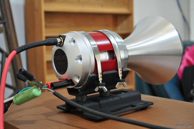

确实挺漂亮的超高
确实挺漂亮的超高
jpg(2010/3/22 0:24:33 上传)

上周的听感如下:
周六试听的励磁超高主要的听感罗列如下:

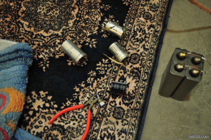

1。分频电容取0。47UF最为平衡,人声有血有肉,细节表现,透明度和润泽度最为理想,2。0UF比较干涩,有骨无肉,1。0比2。0稍好,但平衡度不如0。47UF。

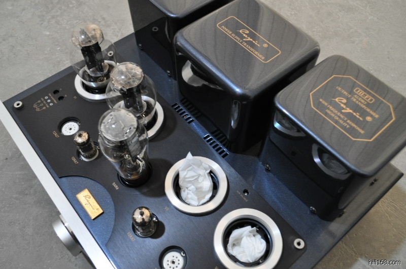

2。如果不加前级,直接从解码输出到A300B推动超高,即使两台斯巴克蛋鸡都经过古董靓料摩改,但仍显硬朗直白,有些“胆机石声”,而加了妇科西电106前级给两台公房后,不仅控制力大增,同时系统顿时增添了一种高贵的气质,感情的表达委婉细致,两端延伸更好,低频的层次,质感和弹跳力有了上佳的表现。
3。如果将A300B给超高的音量调到最小,这时超高并不发声,主要的感觉就是高频比较灰暗,声音不再鲜活,气氛比较呆滞沉闷,细节减少,而其中最主要的问题就是高频的空气感消失。将输出给超高的音量加到最理想的1点钟左右,声音立刻变得生动活泼,中高细节增加了许多,空气感不绝于耳,人声和弦乐不再象以前那样过分纤细以至有些尖利,而是拥有足够的厚度,速度感更加明显,不再拖泥带水,后级好象平添了许多力水,大动态时不再声嘶力竭,而是应付自如,低频的层次,分析力和弹跳力有了很大的提高。而目前的超高是全新使用,相信经过褒练和分频电容的调整,会有进一步的表现。
4。经过比较,MCAP的0。47UF电容声音比较现代,有些浮躁直接,而另一款美国五,六十年代的古董电容有着更为委婉柔和的表现,总体胜出MCAP一筹。如果换成西电相同数值的电容,相信会有更好的表现。
5。TAD300的高频指标为35K,已经可以延伸到超高,而其高频的细节,透明度,空气感的表现在书架箱中是出类拔萃的,但即使这样,将励磁超高关闭,马上就感觉到了TAD300高频表现的缺陷:灰暗沉闷,呆板,细节和空气感缺失,整体表现单薄,锋利而不耐听。
6。如果使用简单的电容一阶分频,给超高单独配一台音量可调的胆后级(比如8W的单端300B)是最为理想的做法,TAD300的灵敏度88DB,而励磁超高为106DB,效率的差异会导致输出声压的巨大差异从而影响整体的平衡度,而通过公房的音量可以将输出声压调整到基本一致,而不会出现超高“喧宾夺主”的情况。
